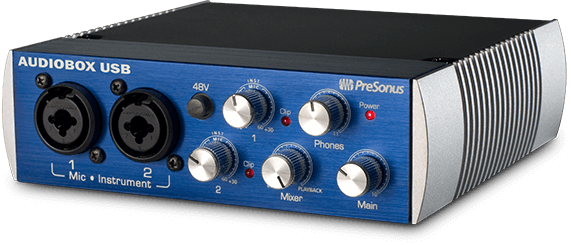

    Witam, nie znam się na sprzęcie audio ale poszukuję jakieś karty dźwiękowej najlepiej na USB lub miksera który mógłby pełnić podobną rolę. Nie szukam dobrego sprzętu tylko dostatecznego do mojego mikrofonu Behringer XM8500, który działa bardzo bardzo cicho na mojej zintegrowanej karcie. Posiadam płytę główną GA-H61M-S2PV rev 2.0 i niestety na tej karcie nic nie słychać, a jak ustawię więcej dB to szumi okropnie i na pewno lepiej brzmi mikrofon za 20 zł. Chciałem by owy mikrofon był normalnie słyszalny i bez większych szumów. Wiem, że cena nie za duża ale w gre wchodzi też OLX. Co polecacie jeżeli chodzi o używane karty, a co jeżeli nowe? Mikrofon ma wejście mini jack czyli 3.5.

    A czym się różni presonus audio box USB 96 od presonus audio box USB bez tej liczby na końcu? Pytam bo tych drugich jest więcej w formie używanych, a jako nowe są w podobnej cenie. Modelu z liczbą 96 trudniej mi znaleźć.

    @MonitorLG000 przede wszystkim napisz do czego Ci konkretnie jest ten sprzęt potrzebny a "96" to zapewne (cytat): "Dostępne częstotliwości próbkowania (kHz): 44.1, 48, 88.2, 96,"

    Też spotykałem się, że może pasować do zintegrowanej, niestety w praktyce wygląda to kiepsko. Sprawdzałem wszystkie wejścia. Z jednego korzystam w postaci słuchawek i wszystko jest okej. Czerwone jest do mikro i niby działa ale jak pisałem, bardzo bardzo cicho, a zwiększenie dB w windowsie skutkuje tragiczną jakością dlatego pomyślałem, że jednak przyda się coś lepszego. Nie mam gdzie indzej sprawdzić mikrofonu, najlepiej więc chyba będzie dokupić do niego coś w stylu tego audio boxa na USB.

    W każdym razie, do amatorskiego zastosowania w zupełności wystarczy interfejs audio typu Behringer U-Phoria UM2 a nawet Behringer MIC 2 USB.
    Mikser BEHRINGER XENYX 302USB też się sprawdzi.

    Więc zaopatrz się w najtańszy interfejs, np. Behringer MIC 2 USB, lub UM2.
    Jak projekt nie wypali, to dużo nie stracisz a jak wypali, to za jakiś czas kupisz lepszy interfejs i mikrofon.
    Chyba ze trafisz tanio jakiś używany, czy to Presonus, czy inny tak w okolicy 2 stówek, to można brać, bo przy ew. odsprzedaży dużo nie stracisz.
    Możesz brać też pod uwagę mikser z interfejsem USB, np. Xenyx 302 USB, lub 502 USB. Nawet jak projekt nie wypali, to sam mikser można będzie wykorzystać do innych celów.

    Tak kabel, ale z wbudowanym we wtyki interfejsem audio: https://www.musicexpress.pl/pl/product/13847,behringer-mic-2-usb-przejsciowka-xlr-na-usb
    MonitorLG000 napisał:
    Czy do interfejsów muszę kupować osobno kabel jak do mikrofonu? Do tych interfejsów jest wejście na mini jack 3.5mm?
    W sprzęcie estradowym i studyjnym PRO, nie używa się wtyków jack 3,5mm do podłączania mikrofonów. Zawsze jest to symetryczny kabel z wtykami XLR - XLR i taki kabel (XLRm - XLRf) będziesz musiał zastosować jak kupisz interfejs (kostka), lub mikser.
