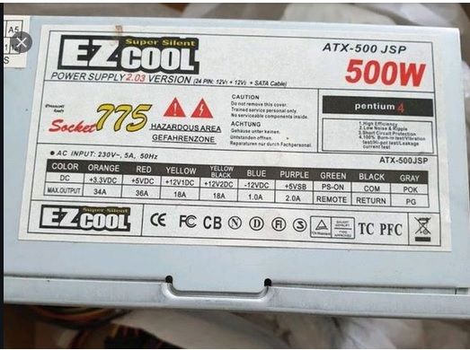

    Ostatnio postanowiłem złożyć dodatkowy komputer. Dobrałem wszystkie podzespoły, oprócz zasilacza. Do mojej jednostki będzie potrzebny zasilacz 500W. Ponieważ jest to komputer dość tani, z używanych części, nie zależy mi na niewiadomo jakiej firmie i zabezpieczeniach, tylko aby działał. Nie chciałbym też żeby zrobił jakieś spięcia, żeby nie uszkodził płyty głównej. Pod ręką miałem dostępny EZcool 500W. Z racji że już go posiadam, nie chcę kupować nowego, jednak wolę się upewnić, czy to na pewno dobry wybór. Nie znalazłem konkretnej informacji o tym modelu, nie widniał też na czarnej liście zasilaczy. Prosiłbym bardzo o opinię, czy nie zrobi mi żadnych szkód w komputerze. Tutaj link z ogłoszeniem tego konkretnego modelu:
    https://www.amazon.co.uk/EZCOOL-500W-LO-NOISE-BLACK-CASING/dp/B002CW8WSG
    Z góry dziękuję za pomoc

    SzymonKowalski64628 napisał:
    ASUS GeForce GTX 660 2GB
    potrzebuje 140 Wat z linii +12V
    Intel Xeon e4550 4x3.0Ghz (Mod z 771 na 775)
    Xeon E5450 potrzebuje 80Wat
    To nie jest zły PC i szkoda,aby sie podzespoły PC uszkodziły na tym zasilaczu to juz Twoja sprawa. Mozna rozważyć pod tą konfigurację i kupić dobry zasilacz 450Wat z mocną linią +12V i certyfikatem 80 PLUS.

    Jak juz sie upierasz i chesz podłączyc PC do tego produktu zasilaczopodobnego EZcool 500W to ma dwie linie +12V1DC 18A i +12V2DC 18A, jezeli k.graficzna GTX 660 ma dwa wtyki zasilacza to warto podłączyc osobno do kazdej linnii +12V, aby kazda linia było obciązona po 50%.
