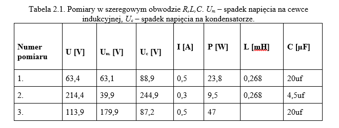

    miałem podany układ, wykonane pomiary, obliczenia i do napisania wnioski.
    Mam problem z jednym z wniosków, a mianowicie mam odpowiedzieć na pytanie:
    2. Uzasadnić też, dlaczego napięcie całkowite U nie jest sumą arytmetyczną napięć na cewce i kondensatorze (URL, UC).
    W załączniku zamieszczam tabelkę z pomiarami i bardzo proszę o odpowiedź i wytłumaczenie powyższego pytania.

    A jakie Ty masz pomysły?
