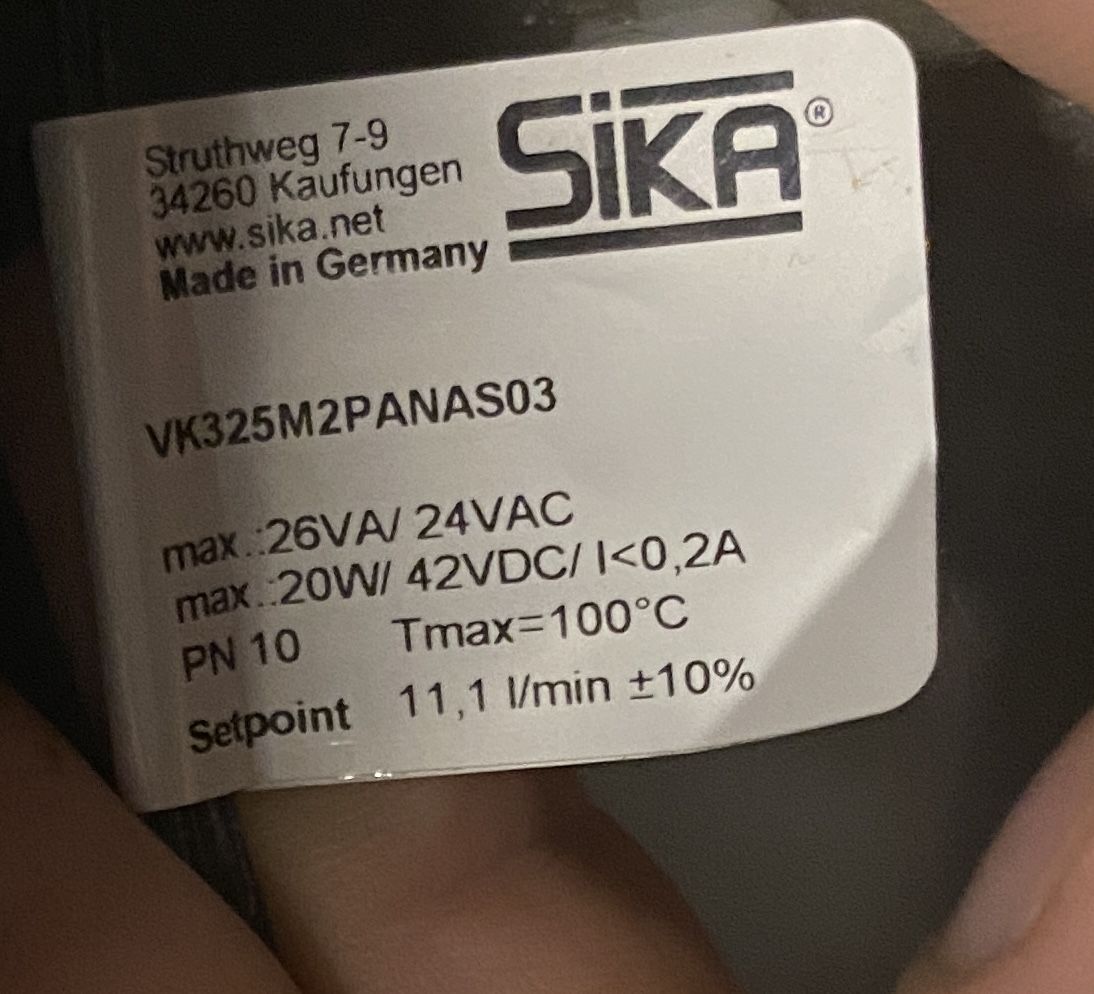

    Mam podobne podejrzenie.
    Mamy chyba inne modele pompy wnioskuje po tym pliku który podesłałeś ( mam starsza wersje)
    U mnie jest taki czujnik
    Błąd H65 w pompie ciepła Panasonic T-CAP 9kw 3fazy - kwestie związane z odszranianiem

    Ja mam taki sam.
    Czujnik wymieniony i jest OK.
    Wg. mnie sytuacja jest taka że defrost ma dwa tryby, u mnie 2 tryb ten który stopuje pompę obiegową i czeka na sygnał braku przepływu od czujnika zależny jest jakoś od temperatury na zewnątrz. Nie tylko do temperatury na zasilaniu <28st. (Wymusiłem grzanie CWU i czekałem aż wykona w tym trybie defrost i mimo że na zasilaniu było 45 i powrocie 43 po wejściu w tryb defrost wywalał błąd H65.)
    Trochę słabo że czujnik nie jest diagnozowany bo właściwie cały czas oszukuje pompę że jest przepływ.
