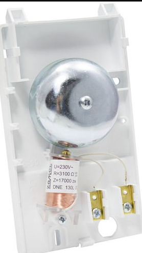

    chodzi o dzwonek do drzwi na 230 v a problem jest taki że cały czas buczy kłopotem jest to że jakiś elektryk podłączył go i na włącznik nie da fazę a przewód neutralny odnalezienie tego w puszce jest niemożliwe ( boazeria ) co wykombinować
    stary dzwonek nie buczał ale był za cichy
    dodam jeszcze że włącznik ma neonek i mruga w rytm buczenia
    I to jest prawdopodobna przyczyna. Wymień na włącznik bez podświetlenia lub usuń neonówkę.

    Może pokażesz nam ten dzwonek i podasz jego nazwę i dane.

    jest to zwykły dzwonek z cewką taki najprostszy ( jak znajdę zdjęcie to dołączę ) teraz odłączyłem jeden przewód na włączniku i nadal buczał przy włączniku jest coś łączone ale nic nie widać bo ocieplenie
    nie mogę dodać linku ale dzwonek mechaniczny standard 230
    taki typ dzwonka
    dzwonek przewodowy standard orno or-dp-vd

    A czy to przypadkiem nie jest typ gongu? Wyłącz w przycisku neonówkę i wtedy sprawdź czy nadal buczy.

    dzwonek jednotonowy poprzedni był gong Dzwonek 230V do drzwi wejściowych - ciągłe buczenie. Neonek w włączniku mruga

    1 pozamieniałem miejscami kable przy dzwonku
    2 pozamieniałem miejscami przewody przy włączniku
    na razie jest cisza nic nie buczy - brzęczy
    wyczytałem gdzieś że można wyjąć trzpień z cewki i delikatnie nasmarować ten trzpień lub dać odrobinę smaru na ten trzpień ale nie wiem co to może pomóc
