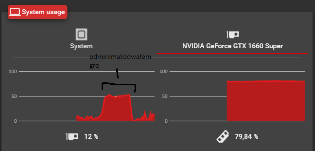

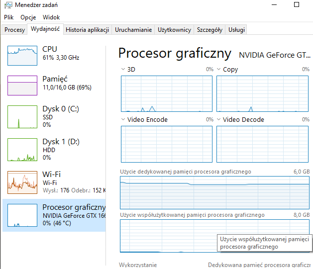

    Od jakiegoś czasu mam problemy z fpsami w różnych grach, w csie mam 60fps ze spadkami, w gta V musze dawać low i nadal gra srednio chodzi co z tym sprzętem jest dziwne.
    Specyfikacje komputera:
    procesor: i5 6500 z integrą (nie wykrywa mi tej integry odkąd podłączyłem karte graficzną)
    grafika: gtx 1660 super
    płyta główna: msi h110m pro-vd
    Zasilacz; BN182 [Be quiet!]
    Monitor; Benq GL2460
    windows 10
    Sterowniki do grafiki usuwałem i instalowałem ponownie, lecz bez skutków.
    Jakieś pomysły co tu może źle działać, co mogę sprawdzić lub naprawić?
    Przesyłam zdjęcia zużycie procesora i grafiki podczas gta V
    Niska wydajność komputera Niska wydajność komputera

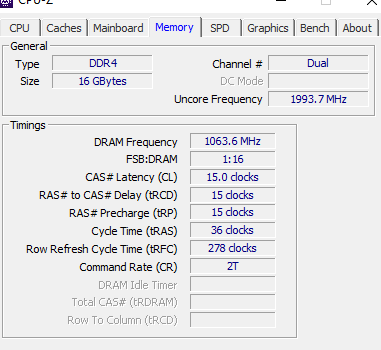

    Te 16GB jakiej firmy(dokładny model wraz z nr od producenta) i jaki rodzaj.

    01- Marka, model, rev. płyty głównej. oraz wersja BIOS. |msi h110m pro-vd, American Megatrends Inc. 2.50, 23.02.2016
    02- Typ i częstotliwość procesora. |i5 6500 z grafą 3.20GHz 3.19GHz
    03- Zainstalowana pamięć (pojemność i timingi). |zdj niżej (2x 8)

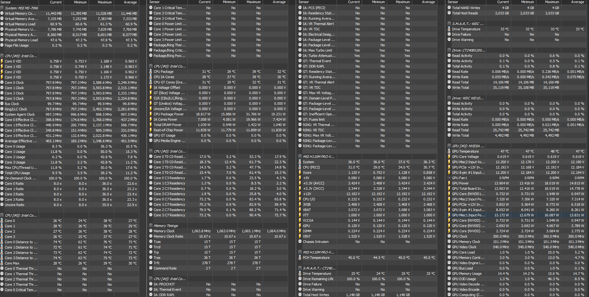

    07- Temperatury podzespołów. |screen? chyba o to chodzi mniej wiecej, komputer włączony od kilka godzin na screenie
