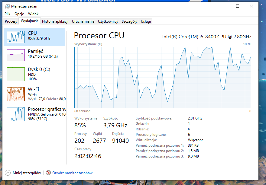

    Budżetowe ulepszenien komputera, problemy z grami
    Przykładowo gram w gre The Bus
    Procek się poci a karta śpi a w grze takie ściny że nie da się grać chyba że na średnich ustawieniach graficznych.

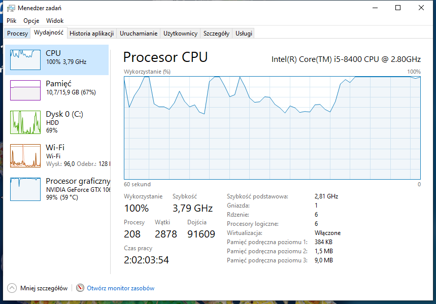

    Kolejna gra: Teardown w grze straszne ściny a tu niby niskie zużycie procka i karty coś chyba jest nie tak

    Moim zdaniem masz coś nie tak w systemie. Te gry nie mają wysokich wymagań co do procesora. Ja bym zaczął od przeinstalowania systemu.

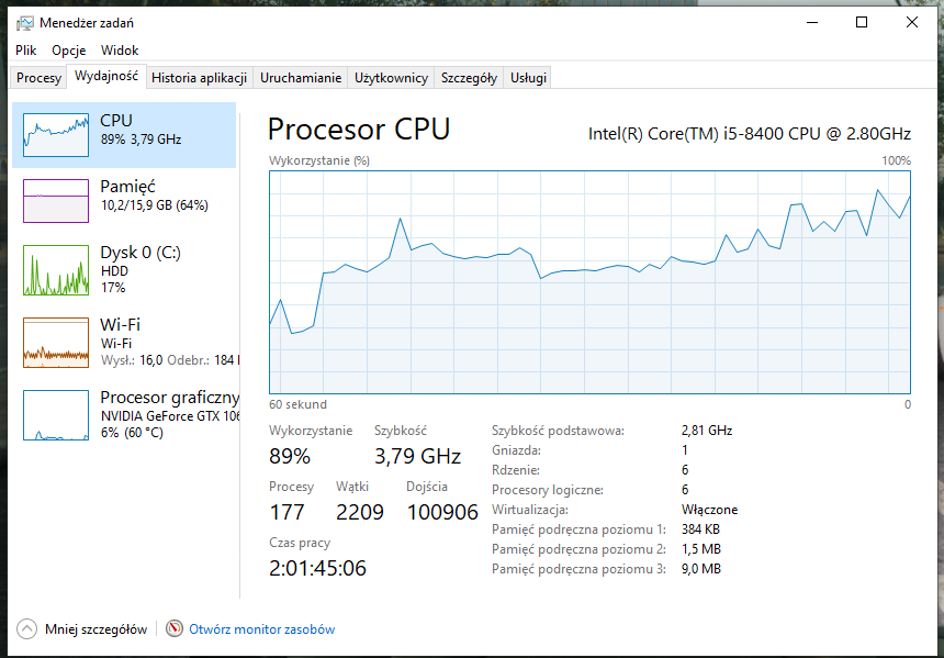

    Budżetowe ulepszenien komputera, problemy z grami Budżetowe ulepszenien komputera, problemy z grami
    A tu gra fortnite na wysokich ustawieniach no i tu się zaczyna karta pocić ale gra działa płynnie.

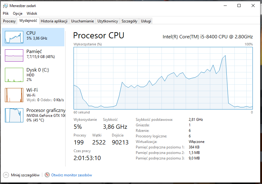

    Pierwszy wykres - czy to proces gry powoduje takie obciążenie CPU czy jakiś inny?
    Podaj dane SMART dysku.
    Może na początek, zamiast zmieniać procesor czy całą platformę, kup sobie dysk SSD SATA 2,5 cala, min. 256 GB - może być nawet używany ale sprawny. Zainstaluj na nim od nowa Windows, klienta Steam, gry i zobacz czy jest różnica w graniu na nowym systemie i starym.
    Pierwszy screan z gry o nazwie The Bus, co do dysku to i tak mam zamiar zmieniać na SSD bo ten potrafi czasem zamulić.

    Wykres nr 2 - dlaczego przy obciążeniu 5% procesor (6-rdzeniowy) pracuje z maksymalnym turbo ?
    To jeszcze w trakcie gry?
    BTW, wyłącz wirtualizację w biosie.
