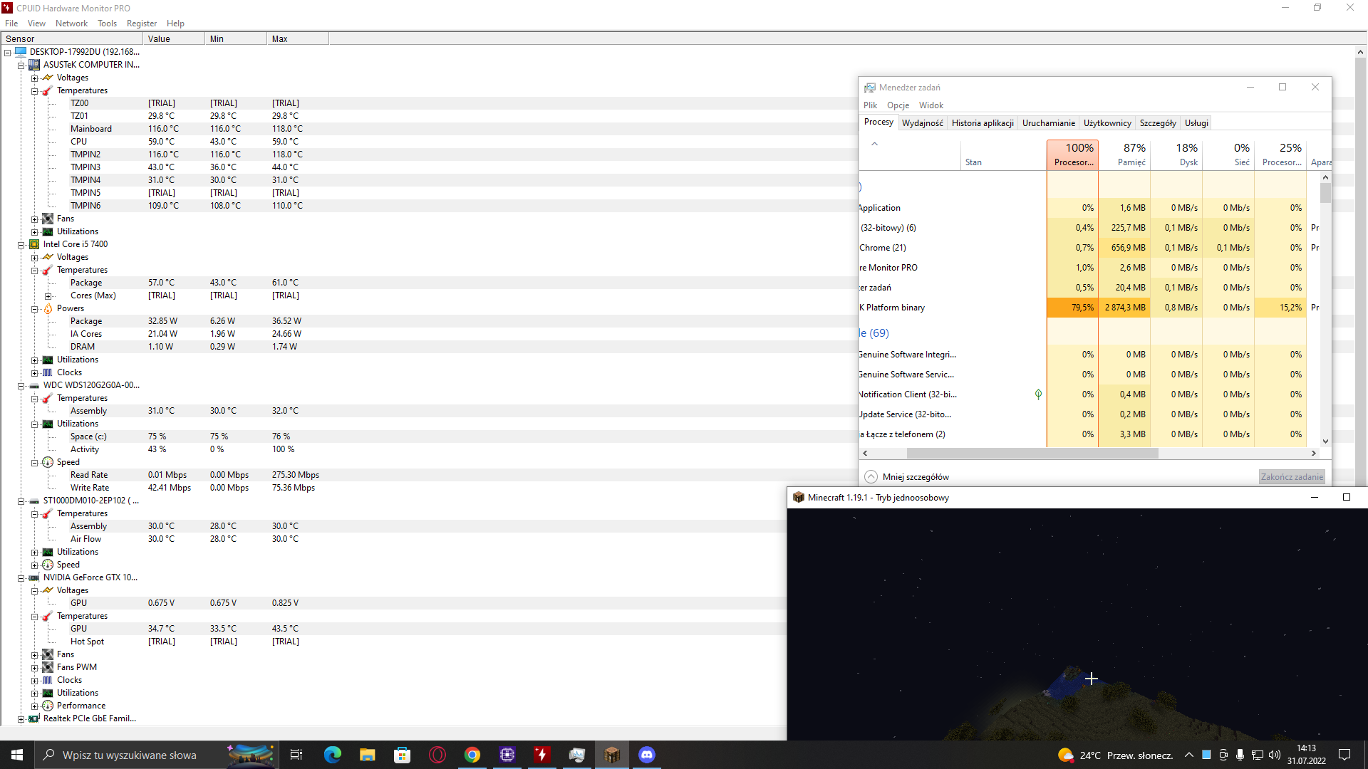

    Witam. Mam problem z komputerem, dokładniej z jego wydajnością, nie działają wydaje mi się że podstawowe gry jak na mój zestaw, komputer jest świeżo po resecie, przed było tragicznie, miałem problemy z fps w cs, lol teraz jest trochę lepiej lecz nie ma rewelacji w cs mam ok. 80 fps.
    Prosty przykład minecraft ktory bez problemu chodzi na laptopie biurowym, u mnie nie daje rady ok.30 fps 100% wykorzystania procesora 80% ram / karta, dysk po 30%
    Intel i5 7400
    gtx 1050ti
    8GB ram
    550W zasilacz

    Jaki masz dysk? Jaki system? Jakie temperatury?

    Pobierz https://www.fosshub.com/HWiNFO.html?dwl=hwi_726.zip
    Uruchom, zaznacz sensors only przy starcie (tylko czujniki), wybierz w grupie dużych ikon na dole programu rozpoczęcie logowania. Zapisz log do jakiegoś pliku, wtedy zminimalizuj HWInfo i uruchom grę (uruchom ją dopiero na tym etapie, nie uruchamiaj gry wcześniej i nie minimalizuj jej, gra niech się w pełni uruchomi po załadowaniu HWInfo). Pograj ~20 minut, zakończ grę, wróć do HWInfo i zakończ logowanie tym samym przyciskiem, którym je zacząłeś.
    Wrzuć log do obejrzenia, może będzie w nim widać problem. W logu tym będą również zapisane temperatury komponentów osiągane w trakcie rozgrywki.

    W logu nic oczywistego nie widać. Poza tym, że pamięci RAM jest dość mało (ale jeszcze nie na tyle mało, żeby w tym przypadku wpływać na wyniki), procesor jest zawalony w 100% przy obciążeniu. Również przy karcie graficznej jest komunikat o osiągnięciu maksimum, mimo że procentowe wskazania wykorzystania tego podzespołu na to nie wskazują. Temperatury są niskie przez cały czas trwania testu. Throttlingu nie widać, zegary są utrzymywane na prawidłowym poziomie.

    Bardziej chodzilo mi o dysk SSD, ale widze, ze masz.
    Zamiesc w zalaczniku logi ze skanowania z FRST (addition oraz frst.txt).

    Nie pobieraj programow przy pomocy asystentow pobierania! Tylko z bezposrednich linkow.

    W FRST wybierz Napraw.
    Co do samego minecrafta to w opcjach wylaczyles blokade fpsow?

    Dziękuję za pomoc, wszystko jest już dobrze, wykożystanie procesora jest na poziomie 80%, pamięć również, i wskaźnik karty graficznej pokazuję już realne zużycie ók. 70 %
