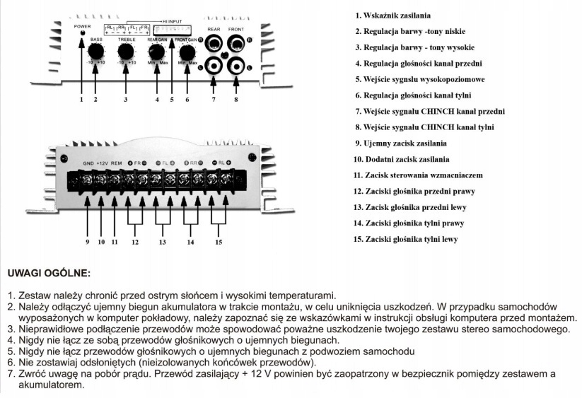

    Opiszę temat krótko i zwięźle kupiłem wzmacniacz voice kraft vk240 1000watt 4- kanałowy
    I moje pytanie brzmi jak podłączyć głośniki przednie oraz tubę pasywna pod ten wzmacniacz. Czy dobrze kombinuje ze kable z przodu glosnikow przeciągnąć do bagażnika? Tam gdzie znajduje sie wzmacniacz prosiłbym też o rozpiskę co pod który port podłączyć czyli który kabel od glosnikow i od tuby w które porty żeby to miało ręce i nogi. dołączam zdjęcie wzmacniacza i radia jakie mam- Pioneer 1900UB wyjście ma na 2 kable rca dodam ze wszystkie kable od wzmacniacza są podłączone oprócz głośnikowych i od tuby dlatego proszę o pomoc pozdrawiam

    Ja na tym "wzmacniaczu" ( moc to on ma niewiele większą niż twoje zakupione radio) nie widzą możliwości zrobienia "mostka" pod subwoofer o którym mówisz.
    A tak na szybko to wzmacniacz zamontować w bagażniku, poprowadzić kable sygnałowe RCA(chinch) z radia do wzmacniacza, poprowadzić kable zasilające z akumulatora do wzmacniacza i podłączyć zgodnie z instrukcją obsługi wzmacniacza.

    Szczerze to nie zgodzę się z tobą ze ma nie wiele większą moc ponieważ po podpięciu byle jak żeby sprawdzić czy działa moc była 5 krotnie lepsza i dźwięk też. A chodzi mi o podłączenie bezpośrednio glosnikow i tuby pod wzmacniacz bo wszystkie kable zasilające masa remote mam zamontowane, po prostu nie wiem jak dobrze podłączyć kable z glosnikow przednich które przeciągnąłem do wzmacniacza do bagażnika i kable z tuby pasywnej
    A w tej instrukcji zbytnio nie jest napisane co i jak

    Twoje radio ma tylko jedno wyjście RCA czyli wyjście na tak zwane Chinch .
    Spinając ten wzmacniacz tylko tym jedynym możliwym wyjściem z radia, będziesz przesyłał cały sygnał audio(pełną częstotliwość) na ten wzmacniacz.
    Jeżeli już przebrniemy temat podłączenia, to zostaniesz z niczym bo ten wzmacniacz nie posiada filtra dolnoprzepustowego(aby na "tubie" odciąć wyższe częstotliwości niż np 100hz) i tuba będzie grała pełnym pasmem jak głośniki zamontowane w radiu.

    Tutaj jest opis jakie są oznaczenia :
    https://a.allegroimg.com/s1024/0cd1a1/089588dd4d93b100f6e19b23197e

    No nie wiem po wpisach innych wychodzi na to ze jest to tatalny badziewi lecz dając rękę uciąć sobie moc wszystkiego jest o niebo lepsza bez żadnych harczeń głośników wiec nie wiem czy to cud ale u mnie to o dziwo dało trochę mocy znalazłem sam schemat podłączenia dzięki za pomoc

    To jest wzmacniacz mocy 4x15W, tyle samo ma twoje radio a końcówkę mocy ma lepsza niż ten wzmacniacz.
    Wiem co mówię bo miałem to rękach, nie pisze ci bajek.
    Nie ma sensu podpinać przednich głośników pod ten wzmacniacz.
    Jedyne co to możesz pod dowolne wyjście na głośniki tego wzmacniacza np. Front Left podpiąc tubę. Sygnał po RCA podajesz/wpinasz na FRONT we wzmacniaczu i tyle, potencjometr GAIN na 3/4 mocy, TREBLE na min , BASS na połowe.
    W radiu ustawiasz zgodnie z instrukcją wyjście RCA jako sub-out i sterujesz nim z poziomu radia(częstoliwość odcięcia poziom głośności sub )
