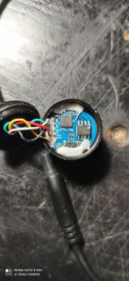

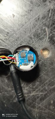

    Witam dostałem od kolegi kamerkę tylną do wideorejestratora Navitel MR250, zastanawia mnie czy można z niej wyciągnąć sygnał AV tj. analogowy, i/czy jedyną opcją jest uruchomienie jej poprzez usb/cyfrowo. Oto co na razie ustaliłem.
    żółty - czerwony od wtyczki - Vbus +12?
    czerwony - czerwony - +5V
    czarny - miedź - GND
    cyjanowy - ciemno niebieski - DP
    biały - biały - chyba OK, lub DK nie idzie odczytać
    na pcb
    P25D21H-SSH - FLASH (https://datasheet.lcsc.com/szlcsc/1811151552_PUYA-P25Q80H-SSH-IT_C194872.pdf)
    główne IC SPCA2080A - kontroler usb? (http://www.sunplusit.com/EN/Product/PcCamera/SPCA2080A)

    Biały DM
    Zielony DP
    Czarny GND (-)
    Czerwony VBUS (+) 5V
    Żółty może jest opisany ale musiał byś więcej tego kleju wykruszyć. Żółty może być sygnałem RCA Video lub pełnić inną funkcję.
    Dorabiając wtyk USB możesz sprawdzić kamerę pod PC wpinając do USB lub pod telefon po kablu OTG ale i tak pewnie sterowniki będą potrzebne.

    Witam kolegę może temat stary ale też się borykałem z ogarnięciem pin out tej kamery.
    Jest to nic innego jak kamera wysokiej rozdzielczości - wsteczna do rejestratora w lusterku + właśnie ta kamerka na tył. Model Navitel MR250 i pewnie inne podobne Chińskie marki :)
    Powiem tak żeby nie przedłużać i zostawić to tym którzy chcieli by podłączyć ją jako sygnał Video !!! - niestety jest to normalna kamera z protokołem pod USB i śmiało do kompa się nada lecz monitora/ekranu S-Video niestety nie.
    Jest wykrywana prawidłowo jako Camera PC.
    Zdjęcia do wglądu. Pozdrawiam wszystkich.
    Jak jest opisany ŻÓŁTY przewód ? zdrap trochę tego kleju na ciepło może będzie opisane.

    Witam. Ja ją podłączyłem jako kamerę USB. Nie wnikałem w szczegóły, ale dla kolegi robię zdjęcia. Wygląda na to, że jest to przelotka na drugą stronę 12V. Jak to się ma do poprawy jakości, pewnie nic? Nie sprawdzałem. Zdjęcia pod opisem :) Pozdrawiam. PS. Wcześniej myślałem, że to może być to, ale nie miałem pewności. Teraz widać po rozebraniu.
