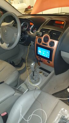

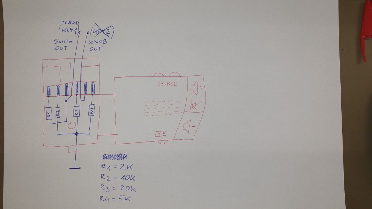

    Wczoraj zamontowałem w Renault Megane radio 2DIN z Androidem i dopadł mnie temat sterowania z pilota przy kierownicy. W radiu służą do tego przewody KEY1 i KEY2. Wbrew wielu opisom te przewody nie są wejściem dla magistrali CAN, więc nie próbujcie ich do niej podłączać. Pilot w tym aucie jest matrycowy i trzeba go przerobić na drabinkę rezystancyjną. Matrycowy, czyli naciśnięcie jakiegoś przycisku powoduje zwarcie pomiędzy odpowiednią parą sześciu przewodów, a my mamy do dyspozycji w radiu tylko dwa. Do modyfikacji potrzebne są cztery rezystory i dwa przewody :) Ja miałem akurat rezystory o wartościach 2k, 5k, 10k i 20k, ale moim zdaniem zamiast 2k powinien być 2,5k. Aby zostawić sobie możliwość rozszerzenia sterowania o więcej funkcji, niż wynika to z ilości przycisków, pilot celowo steruje tylko przewodem KEY1. W tej wersji pilota przyciski podzielone są na dwie grupy (trzecią jest przełącznik obrotowy), więc pierwsze trzy przyciski radio identyfikuje przez rezystory 5k, 10k i 20k, a kolejne trzy przez dodanie rezystancji 2k do wartości 5, 10 i 20k. Przewód KEY2 można więc podłączyć przez drugą drabinkę rezystancyjną z jakimiś switchami, lub nieużywanymi przyciskami deski rozdzielczej. Zasada jest prosta: naciśnięcie danego przycisku ma spowodować pojawienie się odpowiedniej rezystnacji na wejściu KEY względem masy. Powinny to być wyraźne zmiany rezystancji, np. co 5kohm. Niestety z powodu specyficznego działania przełącznika obrotowego nie można go podłączyć do radia, nawet do wejścia KEY2. Co więcej, jego podłączenie spowoduje tylko problemy z działaniem pozostałych przycisków. Może komuś będzie się chciało coś na to poradzić i uzupełni post. W każdym razie po złożeniu wszystkiego do kupy, wystarczy podłączyć jeden przewód z masą, drugi z KEY1 i zaprogramować przyciski funkcją Steering Learn, dostępną w ustawieniach. Na zdjęciu widać trzy przewody, dwa żółte i czarny, ale drugi żółty to wyjście z przełącznika obrotowego, z którym na razie nie ma co zrobić, a czarny to przewód masowy. W czerwonej koszulce jest rezystor 2k, który łączy sekcje pierwszą i drugą przycisków. Oczywiście fabryczną kostkę do pilota pozostawiamy odłączoną.

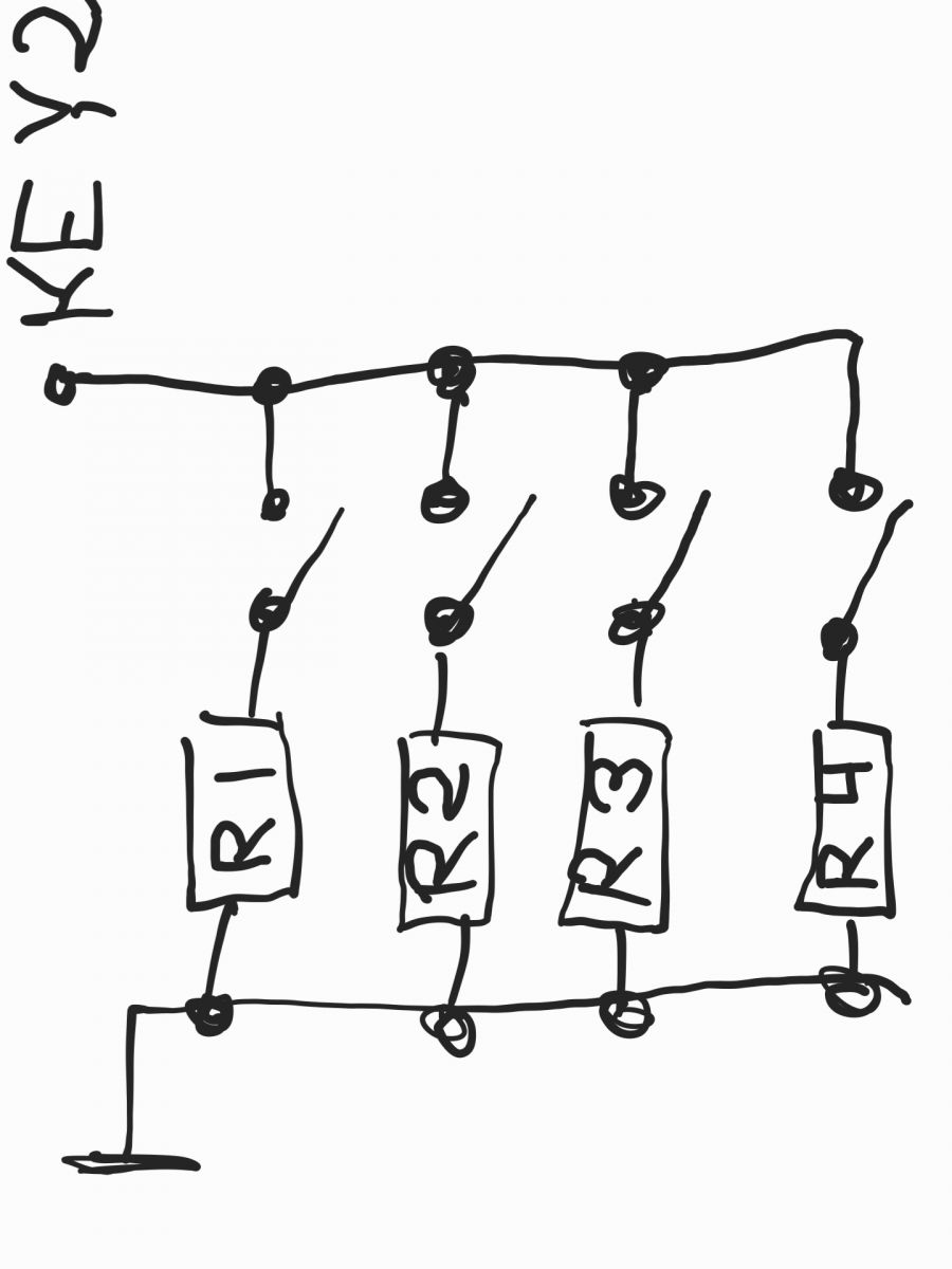

    Gdzieś kiedyś do jakiegoś radia taka instrukcję znalazłem może się przyda zainteresowanym w temacie jeśli chodzi o łączenie sterowania z kierownicy.
