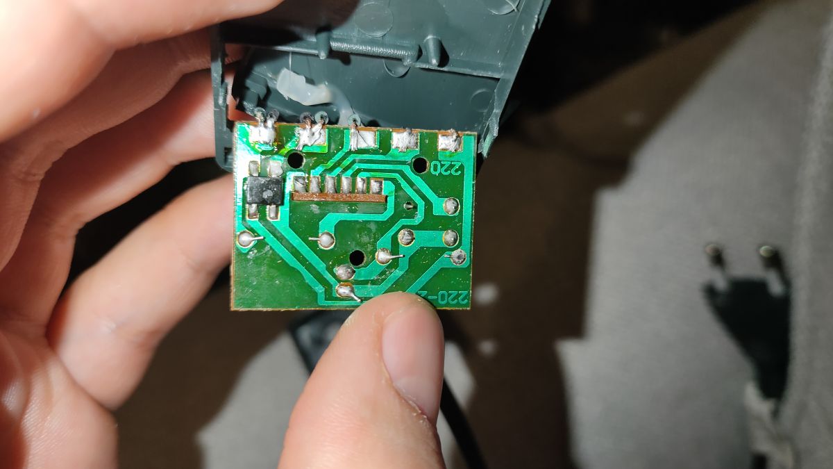

    Witam serdecznie
    Co zewrzeć w tym sterowniku lampek choinkowych Led żeby pominąć miganie. 200 szt Led. Po każdorazowym wyłączeniu i włączeniu przez gniazdko zdalne załącza się domyślne miganie chciałbym żeby świeciły na stałe.

    Migają razem czy na zmianę ? ( ew ile jest taktów)

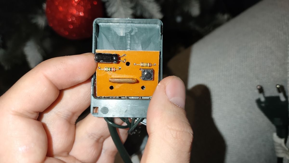

    Pewnie dwutaktowy - patrząc na płytkę od strony druku 1 i 2 gi przewód to zasilanie z 230V dwa następne to linie diod, i potem "masa" choć tu nigdy nie wiadomo co będzie, lepiej nazwać to przewód wspólny.
    Odlutuj te dwa 3 i 4 ty i przylutuj do tego miejsca gdzie są w poziomie dwa punkty lutownicze ( pewnie od przycisku)
    Nie rób tego pod napięciem!!!!!!
    Pozdr. J.

    Jest 8 trybów na których mi nie zależy chodzi wyłącznie o to żeby nie było mrugania a reszta trybów może być lub nie. I tak ustawiam na stałe świecenie.
    Nie wystarczy gdzieś na tej płytce zrobić mostka i przylutować żeby coś pominąć. Wkurza mnie samo mruganie. Mogą zostać tryby bez mrugania lub może być tylko jeden stałe zaswiecony

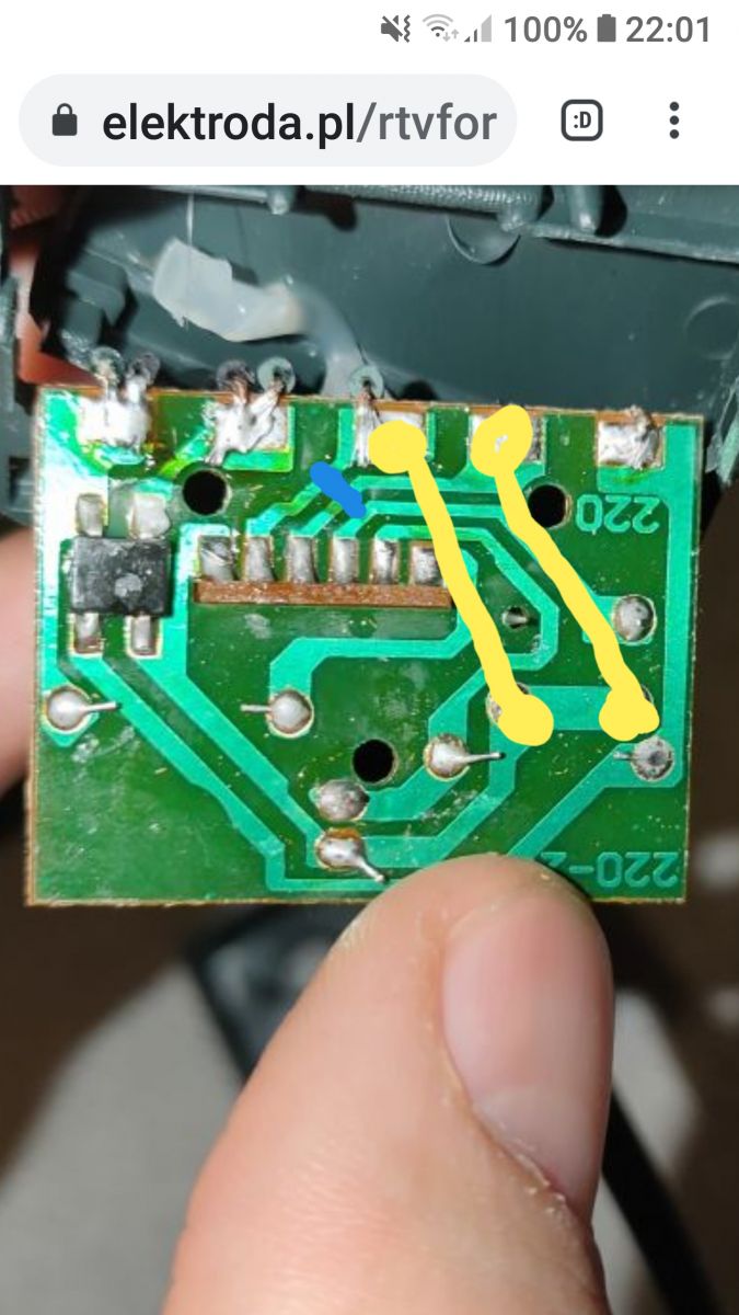

    Połączyć jak żółte mostki, przeciąć dwie ścieżki w miejscu niebieskiej linii. Jak zewrzeć sterownik lamp choinkowych LED, by uniknąć domyślnego migania?
