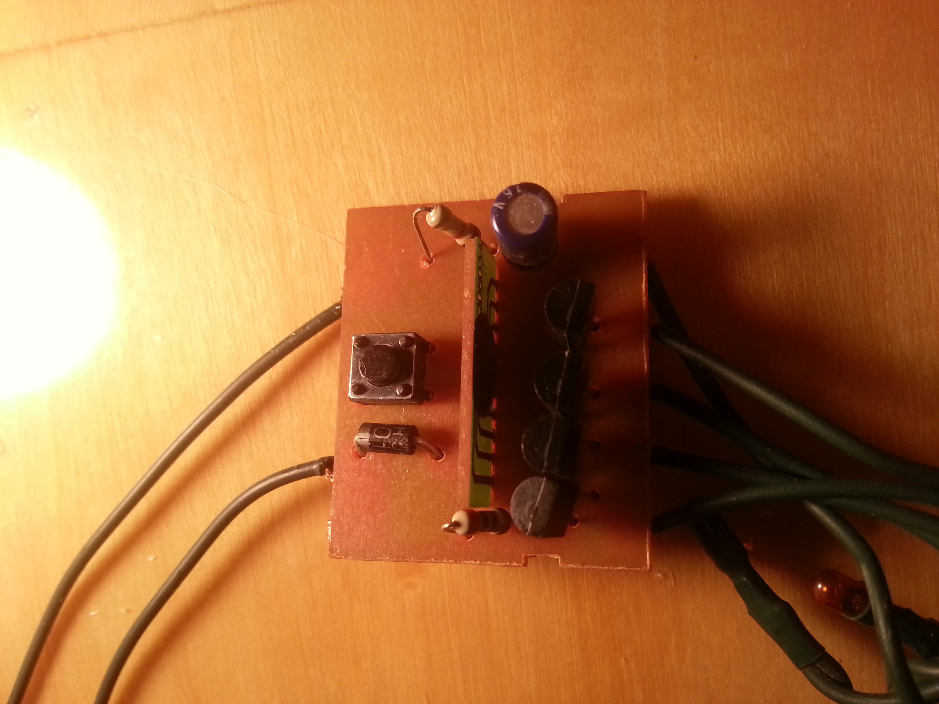

    Posiadam lampki choinkowe LED. Chciałbym aby ciągle świeciły nie mrugając itp. Widziałem kilka podobnych wątków lecz żaden z prezentowanych programatorów nie jest taki sam jak mój. Proszę o podpowiedź co mam z czym podłączyć.

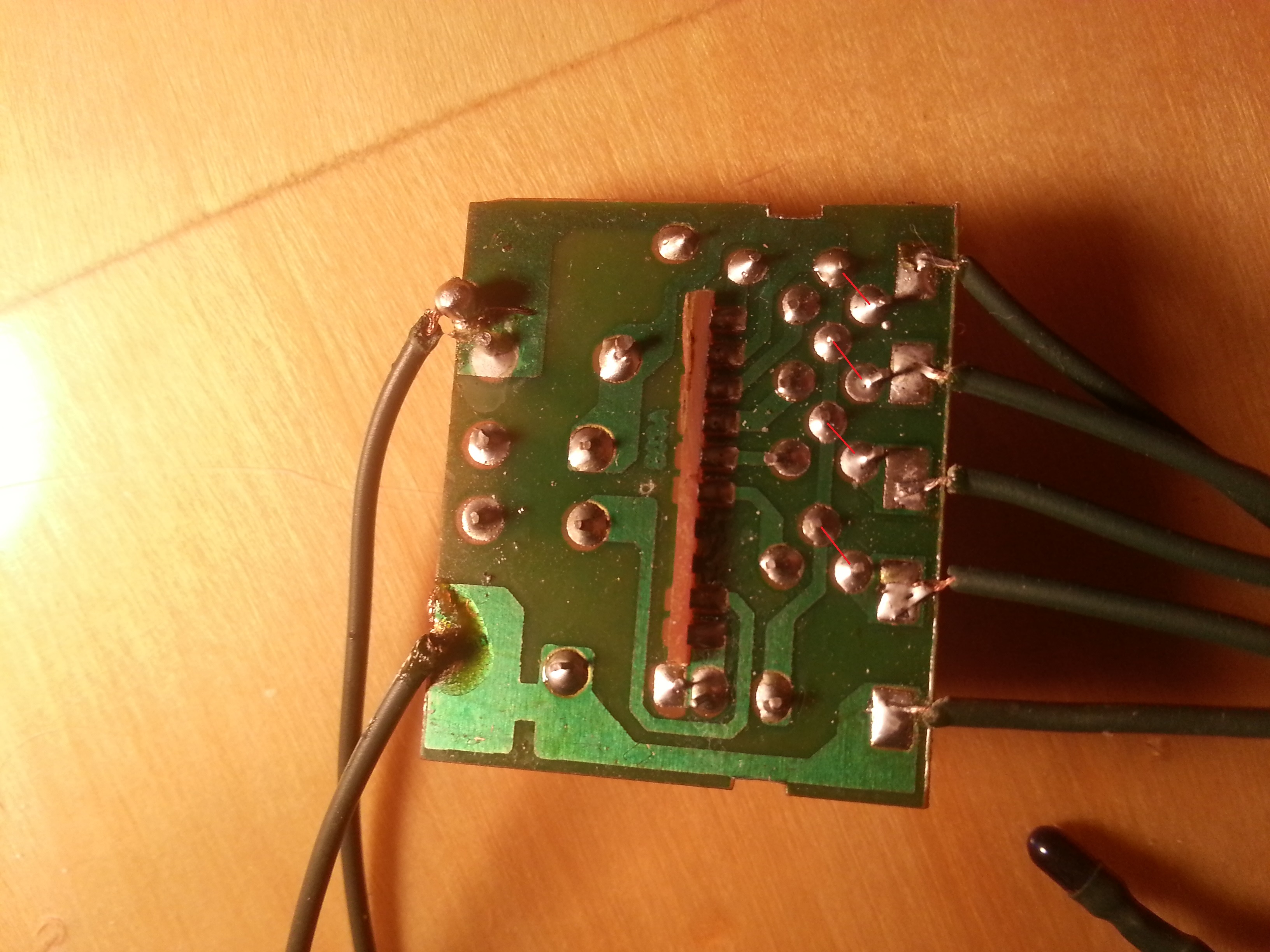

    Czy lampki posiadają jakiś zasilacz we wtyczce itp. czy są zasilane bezpośrednio z sieci?
    Możesz połączyć 4 kable od góry na 2 zdjęciu i przez diodę prostowniczą podłączyć do 1 kabla od góry z przeciwnej strony. Dioda może być z płytki wylutowana włączona obojętnie w którą stronę między opisane punkty czyli 1 od gory z lewej i 1,2,3,4 polaczone kable z prawej.
    Jesli jest to zasilane z sieci pamietaj o ostroznosci i zabezpiecz odkryte przewody.
    A można wiedzieć po ca ta dioda? Żarówki będą przez to chodzić tylko na jednej połówce sinusoidy i będą przez to irytująco migotać.

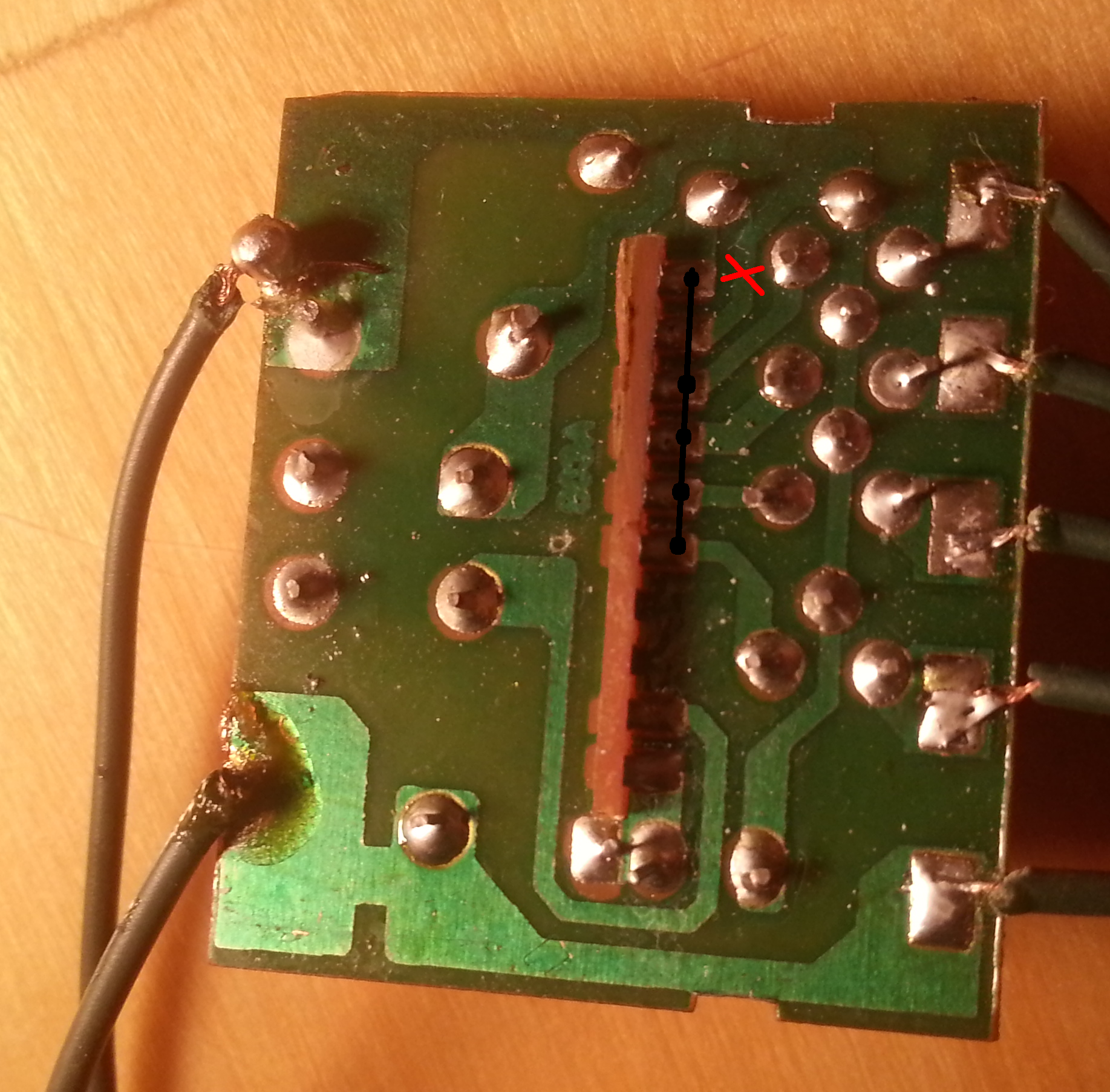

    Ja to robię - wylutowuję płytkę z chipem, przecinam ścieżkę przekreśloną na czerwono i łączę ze sobą te połączone czarną linią.
    Jak ustawić lampki choinkowe LED, aby świeciły ciągle?

    Elektronik96 napisał:
    A można wiedzieć po ca ta dioda? Zarówki będą przez to chodzić tylko na jednej połówce sinusoidy i będą przez to irytującą migotać.
    "Żarówki" będą mrugać gdy sie nie użyje diody.
    Zauważ że nawet w sterowniku jest dioda która właśnie ma zapobiegać "mruganiu".

    Wystarczy zrobić mostki jak na zdjęciu.
    spróbuję zrobić mostki jak na tym zdjęciu.
    Co do wcześniejszego pytania, to te dwa przewody prowadzą do wtyczki, bez zasilacza.
