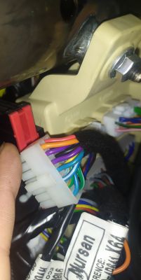

    Może coś więcej na ten temat chciałbym się dowiedzieć np gdzie dokładnie znajduje się sterownik zamka oraz krok po kroku jak to wszystko podłączyć z dodatków interesuje mnie tylko powiadomienie kierunkowskazami i w ostateczności otwieranie bagażnika osobnym przyciskiem.
    Był bym bardzo wdzięczny jakby ktoś to dokładnie opisał ponieważ na różnych forach jest to strasznie nieprzejrzyste.

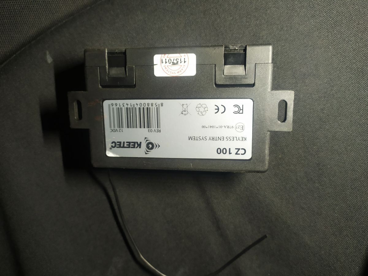

    Czy na tej centralce jest jakaś etykietka z typem? Keetec w takich obudowach ma bardzo wiele modułów.

    To jest sterownik zamka centralnego z pilotami. Tutaj masz instrukcję montażu:
    Keetec C..0.pdf (675.76 kB)Musisz być zalogowany, aby pobrać ten załącznik.
    Nowy zestaw wystarczy podłączyć do przewodów jego wiązki. Funkcje przewodów są dokładnie opisane w instrukcji.
