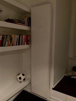

    Zawór termostatyczny stuka dokładnie tak jakby był odwrotnie założony, na powrocie zamiast na zasilaniu. Wygląda jednak, że jest dobrze podpięty, bo cieplejsza rurka jest z prawej tam gdzie termostat (zdjęcia).
    Próbowałem już regulować przepływ w zaworze powrotnym, ale musiałby być praktycznie całkiem zamknięty, żeby problem ustał.
    Nie jest to też grzejnik kierunkowy.
    Skończyły mi się pomysły.
    Nie wiem czy to ma znaczenie, ale sam grzejnik jest pionowy i dość wysoki (195cm). Co można zrobić gdy zawór Schlosser stuka? Co można zrobić gdy zawór Schlosser stuka?
    Będę wdzięczny za wszelkie sugestie.

    Spory to on jest ale.. odpowietrzałeś?? podmieniałeś głowicę z innego grzejnika? czy trzpień zaworu daje się wcisnąć ręcznie (oczywiście przez jakiś przedmiot typu rączka młotka)jakie jest ciśnienie w sieci c.o. ?

    Oczywiście, że odpowietrzałem. Ciśnie ok 1,5 bar. Trzpienia nie sprawdzałem, ale raczej to nie ma znaczenia, bo termostat chodzi i reaguje płynnie.
