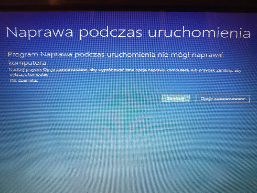

    Dobry wieczór.
    Zainstalowałem w ww. laptopie dysk Crucial BX500 240GB i wszytko działa bez problemów.
    Doczytałem się jednak tutaj, że lepszym wyborem będzie Crucial MX500, więc taki kupiłem, sklonowałem i... Nie da się go uruchomić.
    Jak podpinam BXa chodzi bez pudła, jak MXa - klops.
    Próbowałem z pendrivem startowym, ale nie jest w stanie nic pomóc.
    Porównując w DMDE początki obu dysków wygląda, że jest to samo, ale moje doświadczenie jest raczej marne...
    W związku z powyższym - bardzo proszę o radę:
    - czy jest możliwe, że Crucial MX nie współpracuje z tak starym laptopem?
    - czy MX jest faktycznie "lepszy" od BXa na tyle, żeby próbować go sparować z tym laptopem?
    - co dalej mam robić, żeby ruszył?
    W jaki sposób dysk został sklonowany? Tu szukałbym rozwiązania problemu. Dysk powinien działać tak jak i BX.

    Ten SSD jest dedykowany pod ten sprzęt. :idea:
    https://uk.crucial.com/compatible-upgrade-for/samsung/np300e5a-a05us
    Źle wykonałeś kopię, kopia powinna być "1:1". :|
    Najpierw sklonowałem go EasyUS Todo Backup Free 12.0 montując nowy dysk do komputera, a stary do kieszeni i odpalając komputer z bootowalnego pendrive. Nie zaznaczyłem posektorowej, bo chciałem rozszerzyć partycję o te 10GB, co nowy dysk jest większy.
    Jak nie zadziałało, to zrobiłem zgodnie ze znalezionym linkiem na Youtube programem Macrium Reflex 7.3 Free edition również powiększając partycję główną.
    Co sugerujesz? Jak spróbować jeszcze inaczej?

    Czy robi różnicę to, że mój NP300E5A ma po myślniku nie A05US, tylko A09PL?
    No i pytanie zasadnicze: uwzględniając mój opis wykonanych czynności - co powinienem zrobić i którym programem, żeby było OK?

    artaa napisał:
    1. nie grzeb w partycjach
    3. jak już uruchomisz na MX system po klonowaniu, to sobie partycje pozmieniasz...
    Słusznie!
    Co prawda zrobiłem kopię POSEKTOROWĄ BXa na MX programem Macrium Reflex 7.3 Free edition, ale ruszył bez pudła :)
    Potem chwila zagwostki, jak odzyskać 9GB, czyli jak przesunąć partycję odzyskiwania, ale pomógł EaseUS Partition Master 14.5 - graficznie złapałem myszką i przesunąłem partycję odzyskiwania, potem też myszką rozszerzyłem systemową i hula jak potrzeba.
