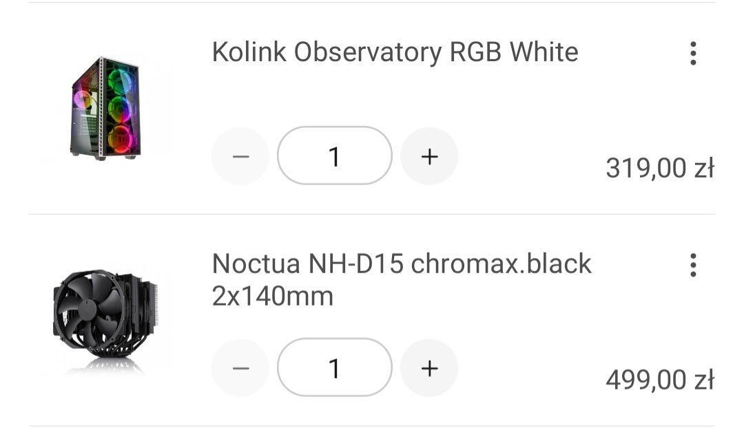

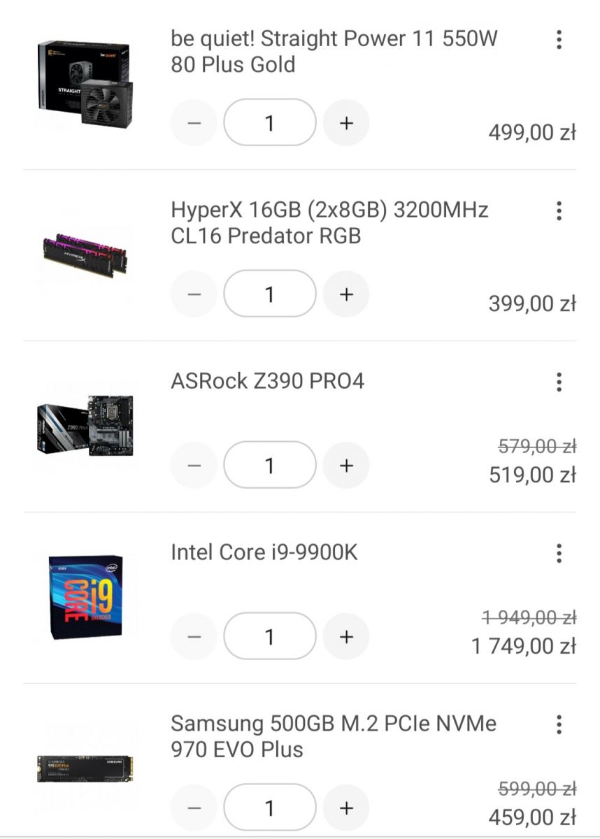

    Mam taką sytuację ze zamierzam kupić komputer do gier tylko nie wiem czy dobrze dobrałem podzespoły.
    Dobór podzespołów do komputera do gier - Nvidia GeForce GTX 1660 Super Dobór podzespołów do komputera do gier - Nvidia GeForce GTX 1660 Super
    Do tego dojdzie jeszcze karta graficzna Nvidia GeForce gtx 1660super.

    Procesor jest zdecydowanie zbyt mocny dla tej karty. Do tego stara generacja z martwą podstawką. Obudowa ze słabym chłodzeniem. Ale jeśli chcesz podkręcalne 8 rdzeni to:
    Intel i7-10700KF
    Gigabyte Z490 Gaming X
    Patriot Viper 2x8GB 3733CL17
    Kingston A2000 M.2 NVMe 1TB
    SilentiumPC SG1V RGB lub RG6V
    Chłodzenie Scythe Fuma 2
    Do gier w 1080p świetnie nadaje się też AMD Ryzen 5600X,dogania najmocniejsze Intele zużywając o połowę mniej prądu. Płyta Asus B550 TUF Gaming (po taniości nawet Asrock B550M Pro4), reszta ta sama.
    Może z zakupem lepszej karty czeka na normalne ceny, a to tylko tak na przeczekanie.
