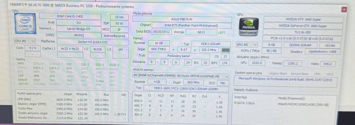

    Hej, wpadłem w posiadanie czegoś takiego. Nie znam się na komputerach, ale już na pierwszy rzut oka widzę, że ktoś poleciał po bandzie z prockiem i płytą główną. RAM też mi się nie podoba. NVidia GTX 1660 Super odpowiada mi jak najbardziej. Chciałbym coś podziałać i skleić sobie jakieś kompa, który pozwoliłby mi pograć czasem w CS:GO czy innego Fortnite. Możecie coś doradzić?
    Zrzut ekranu z aplikacji HWiNFO przedstawiający specyfikację komputerową, w tym procesor Intel Core i5-2400, płytę główną ASUS P8B75-M i kartę graficzną NVIDIA GTX 1660 Super.

    Budżet?
    Podaj pełną specyfikację z uwzględnieniem marki i modelu zasilacza, dysków itp. może coś da się wykorzystać.

    GTX1660s demonem prędkości nie jest, mimo że 15 letni procesor do kompletu też nie powala na kolana. Ale 4 rdzenie ma, 16 GB RAM jest.
    Jak to się przekłada na obciążenie procesora i grafiki w trakcie gier? Najlepiej byłoby log w HWINFO zrobić z 10 minut rozgrywki w obu tych grach i byłoby od tabu jasne, jak bardzo procesor jest za słaby, o ile aż tak bardzo będzie.

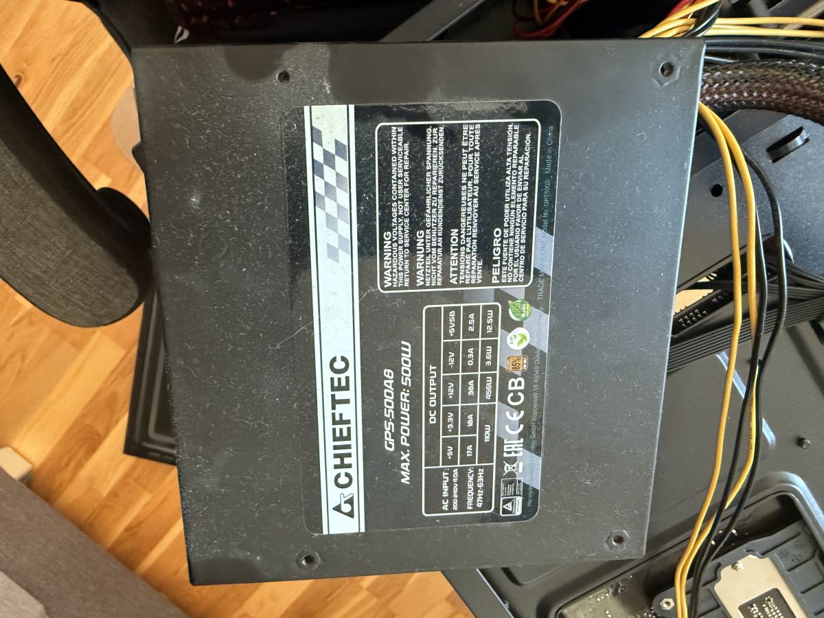

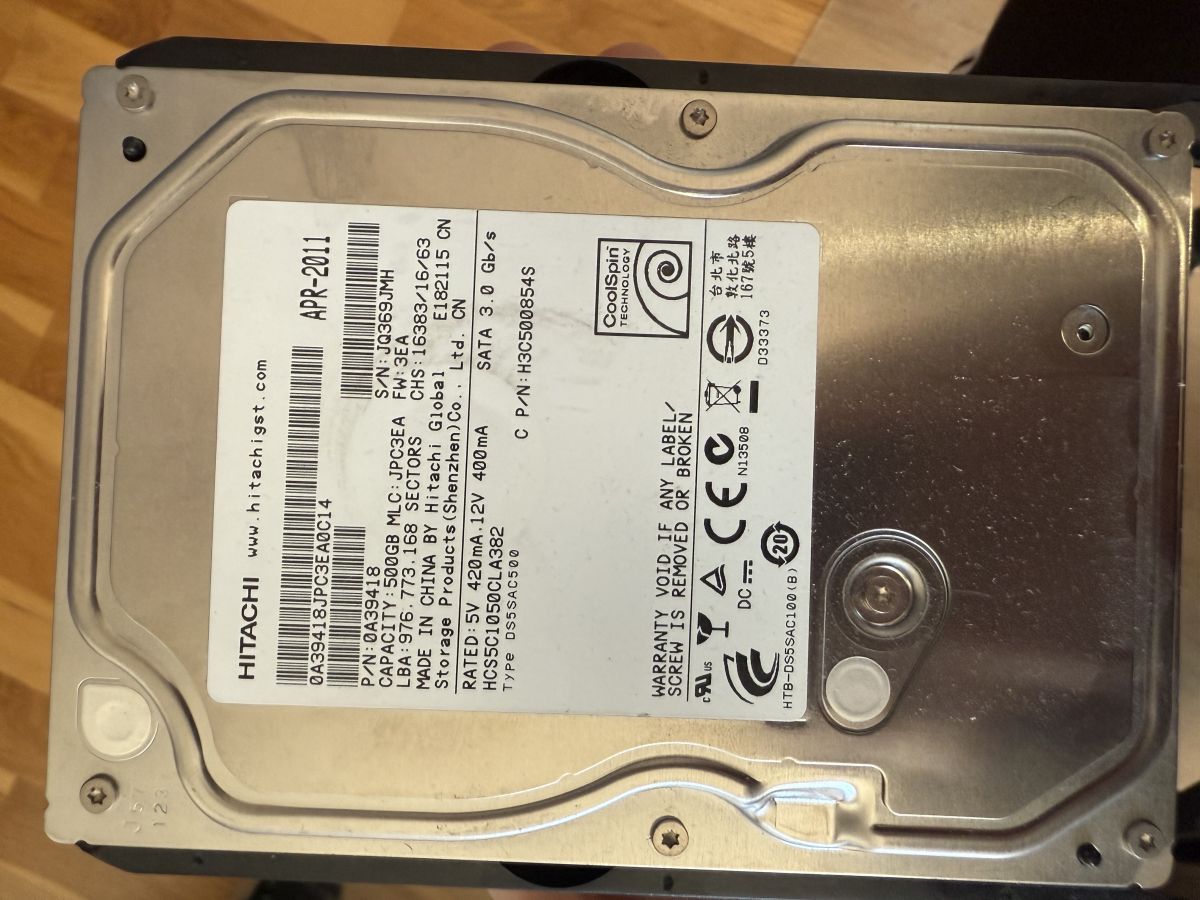

    Zasilacz i dysk prezentują się tak. Wstępnie, jak tak sobie patrzyłem, to do oka wpadło mi Asus Prime B660M-A D4, i5-12400F i Kingston Fury Beast 16 GB w dwóch klockach po 8 GB DDR4 3200 MHz.
    Twardy dysk marki Hitachi o pojemności 750 GB leżący na powierzchni drewnianej.
    Zasilacz Chieftec GPS-500A8 o mocy maksymalnej 500W z widocznymi kablami.

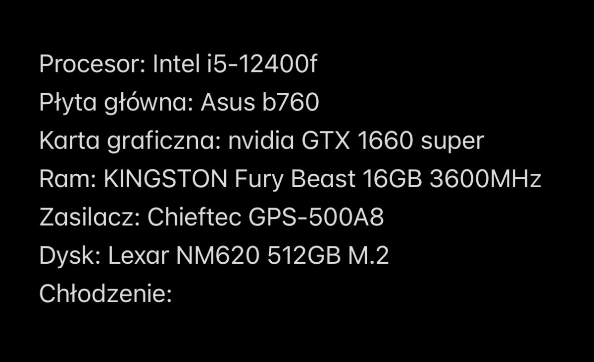

    Rozmawiałem z jedną osobą, która się zna lepiej ode mnie, i na ten moment wyglądałoby to jakoś tak. Myślę, że w granicach 1000-1500 by to się zmieściło.
    Lista komponentów komputera z procesorem Intel i5-12400f, płytą główną Asus b760, kartą graficzną nvidia GTX 1660 super, RAM KINGSTON 16GB, zasilaczem Chieftec GPS-500A8 i dyskiem Lexar NM620 512GB.
  • #7 21383112
    sosarek
    Posty: 83875
    Pomógł: 9321
    Ocena: 15545
    Lepiej iść w AMD, do 1500 można by pokusic się jeszcze o grafikę.

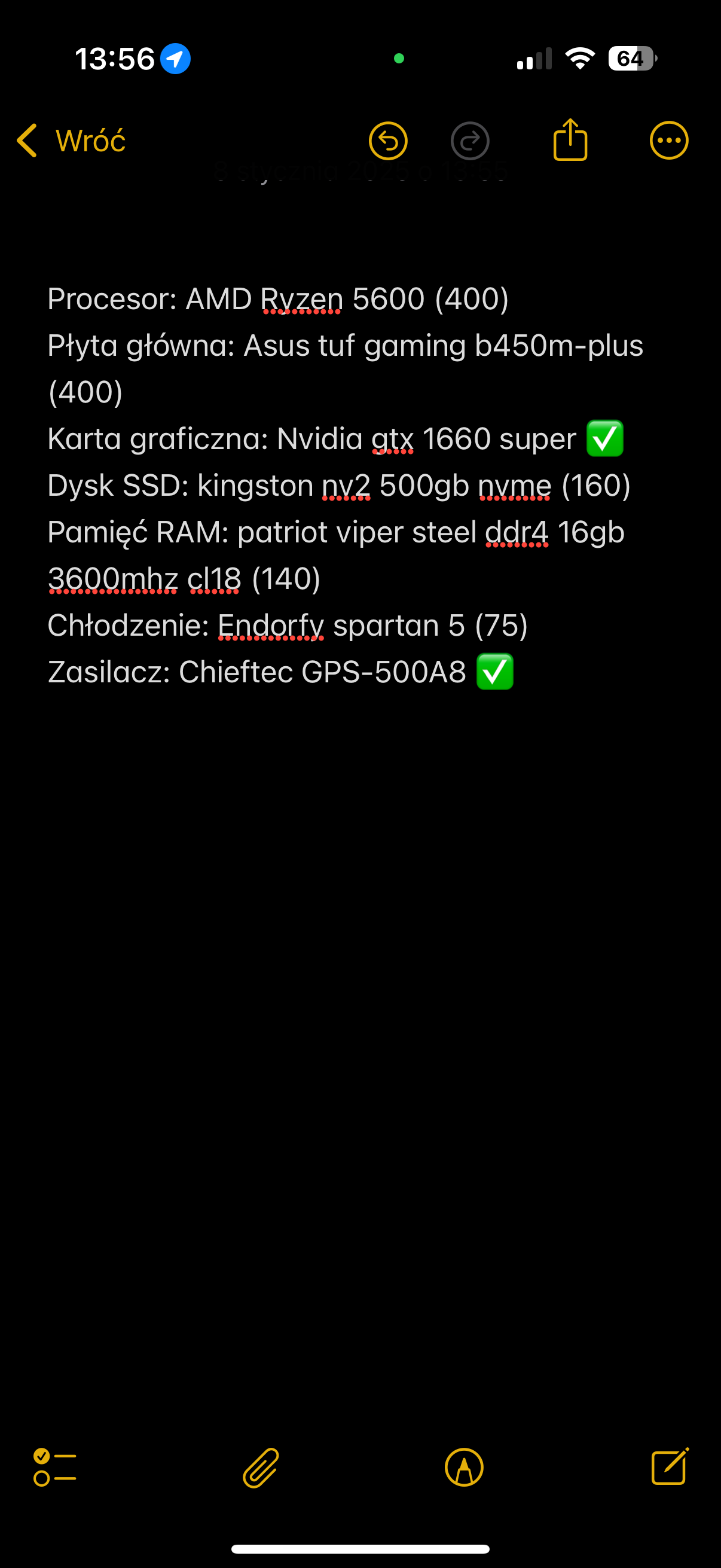

    Skleiłem na ten moment coś takiego z Ryzenem. Jak myślicie?
    Specyfikacja komputera z procesorem AMD Ryzen 5600 i kartą graficzną Nvidia GTX 1660 Super.

    Płyta Asusa B450 jest starsza i nawet nie biorąc pod uwagę różnic wynikających ze starszego chipsetu - gorsza od zaproponowanej B550M PRO VDH. Do tego droższa.
    Pamięci Patriota nie są moimi ulubionymi, ale pasują. Osobiście bym się zastanowił nad dorzuceniem 100zł do 32 GB (2x16).
    Dysk jest masakryczny, jak chcesz tanio to A-data SX8200 albo ostatecznie Kioxia Exceria G2. W NV2 nie wiadomo za niespodziankę wylosujesz.
    Zasilacz jeśli jest to niech już zostanie.
    Chłodzenie jeśli się zmieści w obudowie lepiej wybrać Arctic Freezer 36, okolice 100 złotych. Jeśli Spartan, to wersja MAX, chociaż jego system montażu na AMD jest fatalny, więc lepiej do Fera 5 dopłacić. Fera 5 jest droższa od Arctica 36 i są one dość porównywalne jeśli chodzi o możliwości, więc tańszy Arctic wygrywa.
    Grafika jeśli już jest, to niech jest, jeśli nie ma, to można się zastanowić nad lepszą w tej cenie.

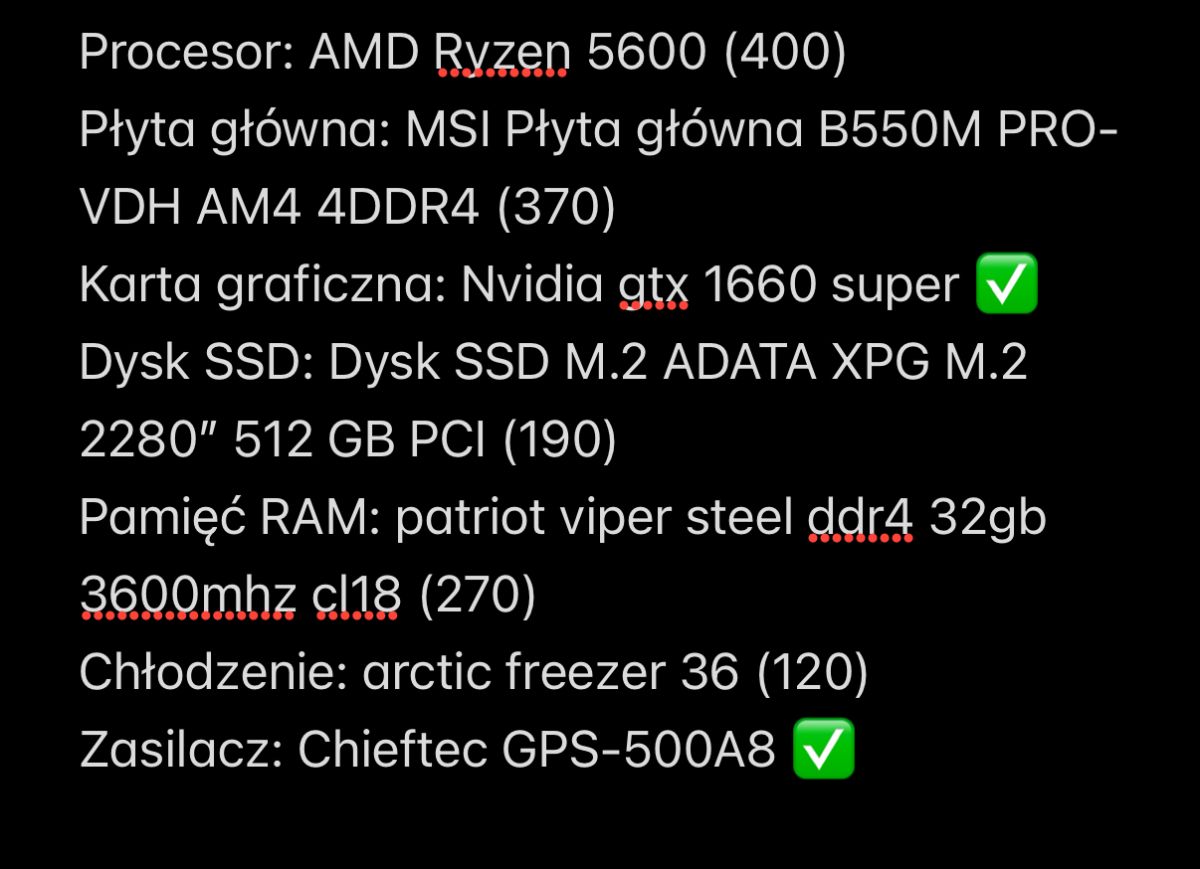

    Teraz lepiej to wygląda?
    Specyfikacja komputera z elementami: procesor AMD Ryzen 5600, płyta główna MSI B550M PRO-VDH, karta graficzna Nvidia GTX 1660 Super, dysk SSD ADATA XPG M.2, pamięć RAM Patriot Viper Steel DDR4, chłodzenie Arctic Freezer 36, zasilacz Chieftec GPS-500A8.
  • #18 21383320
    dt1
    Admin grupy komputery
    Posty: 48278
    Pomógł: 7320
    Ocena: 8306
    Jaki to dokładnie model dysku, bo data xpg nic nie mówi? Popatrz też, za ile jest sx8200 1TB, czasem kosztuje niewiele więcej niż 500GB, a na nadmiar miejsca na ssd jeszcze nikt nie narzekał.
    Sprawdź, czy Goodram ddr4-3600-cl18 nie wyjdzie taniej. Teoretycznie porównywalne, chociaż biorąc pod uwagę ile pamięci patriot w ciągu ostatnich dwóch lat wysłałem na gwarancję - mogę zaryzykować stwierdzenie, że chyba też lepiej.
    Zestaw zaczyna wyglądać porządniej.

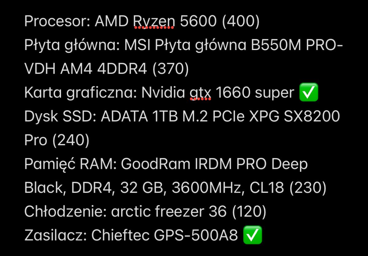

    Po kolejnej korekcie jest tak
    Specyfikacja komputera z podzespołami i ich cenami.

    Skoro już jest to można z tej karty skorzystać. Jak będzie za wolna to sobie wymienisz. Dla mnie zestaw na ostatniej liście wygląda już sensownie. Raczej oszczędnie, ale jeszcze bez okaleczenia jakościowego sprzętu.
