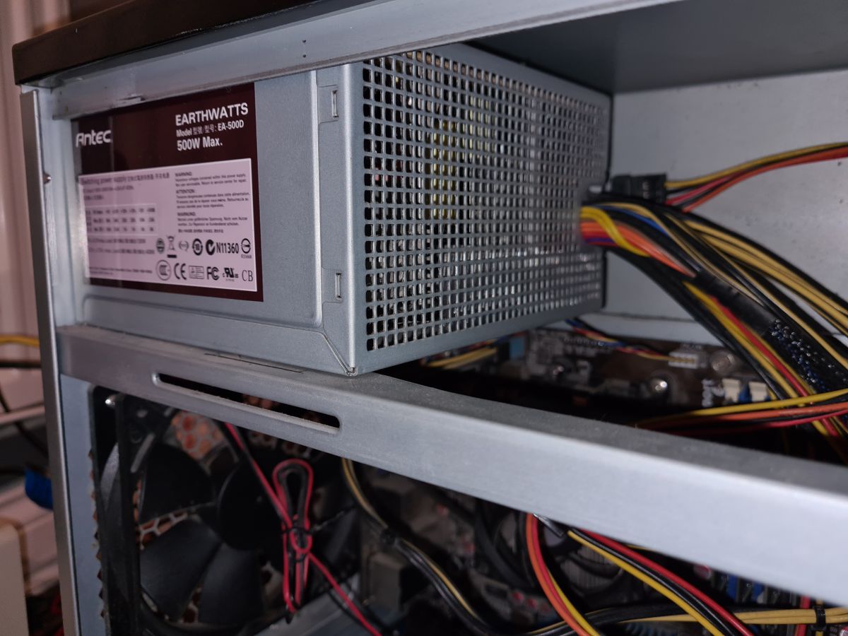

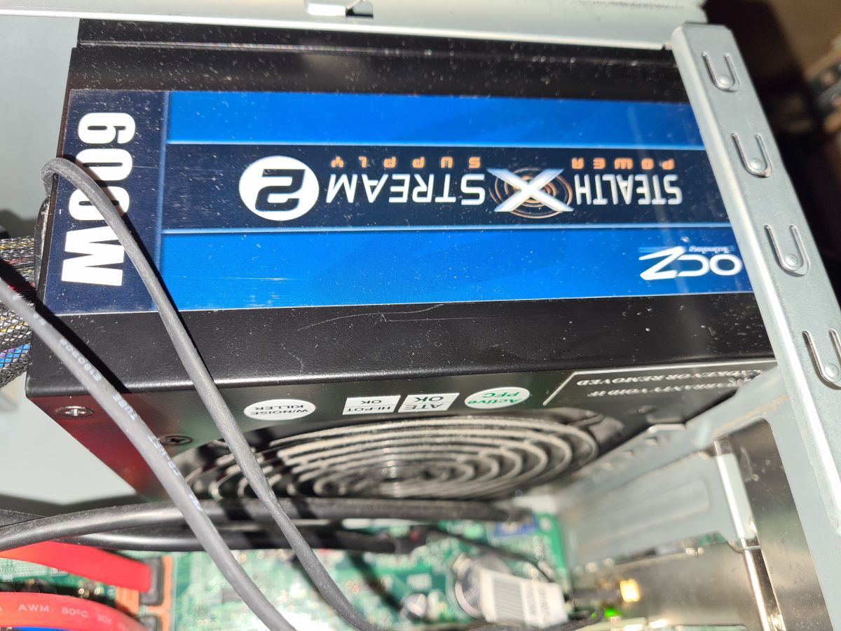

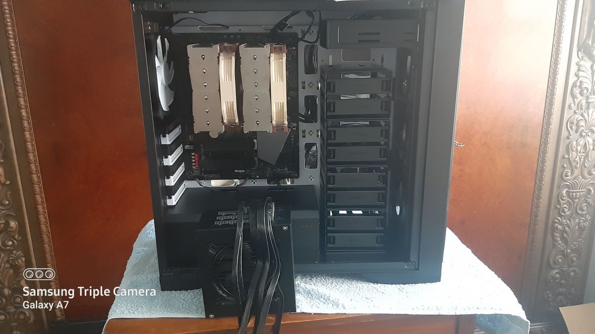

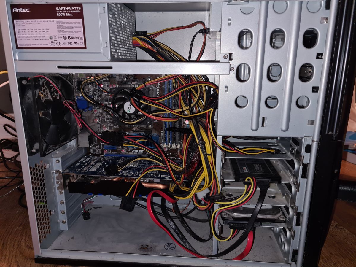

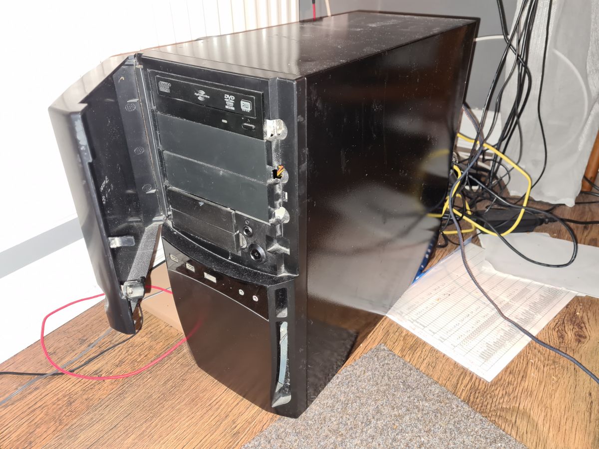

    Mój komputer z i5-2310 16GB RAM i GeForce GTX1660 Super idzie na inne stanowisko i muszę coś złożyć. Głownie edycja wideo i trochę gier. Chciałbym trochę pograć w Cyberpunk 2077. Limitu wydatków nie zakładam, ale max około 5-8tys.
    Mam do wykorzystania w "nowym" kompie:
    monitor 21:9 3440x1440 120Hz
    grafika: GeForce GTX1660 Super - wyjmę ze starego kompa
    karta wifi: Intel AC 7260
    dysk najszybszy jaki mam: M.2 2280 XPG SX8200 Pro 512GB NVMe + jakieś talerzowe SATA
    zasilacze: Stream2 600W, Antec 500W
    obudowa Antec z wentylatorem z tyłu, z przodu filtr (załączam zdjęcia)
    Myślałem o:
    MSI MAG Z490 TOMAHAWK + Intel 10850K lub Ryzen 7 5800x + jakaś płyta B550. Chyba 32 GB RAM. Może coś lepszego?
    Gracz ze mnie marny ale chciałbym zagrać w Cyberpunk 2077 z porządnym obrazem. Wideo edytuję w FullHD na razie ale czas przejść na 4k. To nie musi być rakieta ale obecny procek to miernota i karta graficzna chyba się marnuje.
    Poprzedni komp w całości składałem wiele lat temu: Athlon II X4 620 :) i moja wiedza jest nie na czasie. Mam zasadniczo 3 pytania:
    1. czy to że mam do wykorzystania grafikę GeForce GTX1660 Super decyduje w jakimś stopniu o wyborze procka?
    2. czy najlepsza obudowa Antec jaką mam - załączam fotki da wystarczające chłodzenie? Jeden duży wentylator z tyłu, wlot powietrza z przodu z filtrem. Na spodzie ani bokach nie ma otworów.
    3. czy jest szansa wykorzystać któryś z tych zasilaczy?
    Jakieś inne rady, sugestie?

    Oba te procesory będą się nudzić z tak słabą kartą, monitor będzie również totalnie niewykorzystany.
    Obudowa beznadziejna, za 170 zł Modecom Oberon Pro Silent.
    Zasilacze oba ok, pewnie brałbym OCZ.
    R5 3600, Fortis 3, B450 A PRO MAX, 2x8GB RAM DDR4-3200 lub szybsze.
    O gustach się nie dyskutuje czy beznadziejna czy nie .
    Obudowę możesz zostawić do starej konfiguracji.
    Obudowę dobierzesz wtedy jak się zdecydujesz jaki procesor i chłodzenie do niego.
    Wtedy będziemy się skupiać na obudowie.

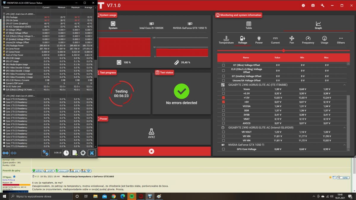

  • #9 19193185
    sunrise84
    Posty: 7221
    Pomógł: 979
    Ocena: 880

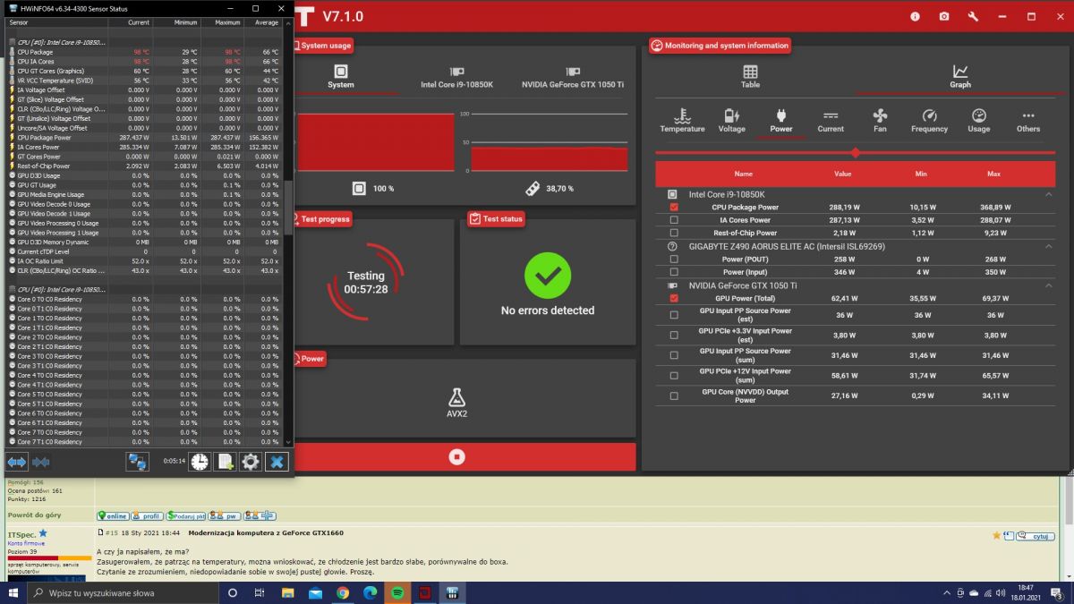

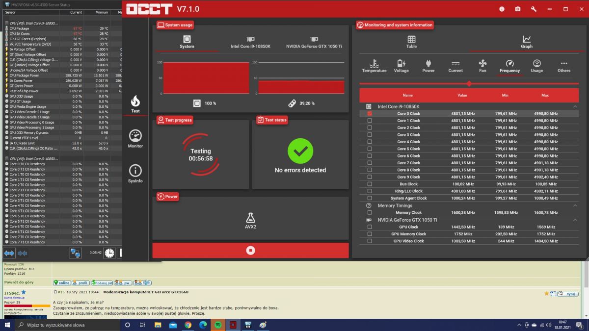

    ITSpec. napisał:
    Z kosmosu wartości, jak większość twoich postów.
    Oczywiście, wszystkie czujniki na płycie głównej oraz programy kłamią:
    Szukam komponentów do nowego PC do edycji wideo i gier, z wykorzystaniem GeForce GTX1660 Super Szukam komponentów do nowego PC do edycji wideo i gier, z wykorzystaniem GeForce GTX1660 Super Szukam komponentów do nowego PC do edycji wideo i gier, z wykorzystaniem GeForce GTX1660 Super
    ITSpec. napisał:
    Sprawdź sobie HWinfo,
    Rzuć okiem na to :P
  • #10 19193194
    ITSpec.
    Posty: 5703
    Pomógł: 937
    Ocena: 741
    OC nawet nie umiesz zrobić. 100 stopni na procesorze, smaży się, napięcie za wysokie.
    Poza tym tu widzę niecałe 300W ze spadkami i skokami. Pomijając już, że wskazania programów są przekłamane. Miernik do gniazdka i zobaczymy.
    A ty kolejny raz piszesz głupoty!!!
    Procesor kolego ze specjalizacją od komputerów działa na ustawieniach FABRYCZNYCH !!!
    I został obciążony PROSTYM testem na wydajność zasilacza.
    Przypatrz się pierw zegarom na jakich pracuje i9-10850K a potem zabieraj głos w tym wątku.
    I kolejny raz robisz wielki hałas o rzeczach których nawet nie masz POJĘCIA !
    Co mnie interesuje gniazdko!
    Mnie interesuje czy zasilacz wytrzyma takie obciążenie linii 12V dla procesora.
    I to samo tyczy się linii 12V dla kart graficznych.
    Poczytaj, doucz się, miej do czynienia z procesorami które mają TDP większe niż 65W i wtedy się udzielaj.
    A jeżeli tylko potrafisz usuwać dziwne programy z Windowsa to w tym miej swoją specjalizację.
    Nie widzę tam zegarów.
    Czyli na stocku osiągasz 100 stopni. Chłodzisz go boxem Intela?

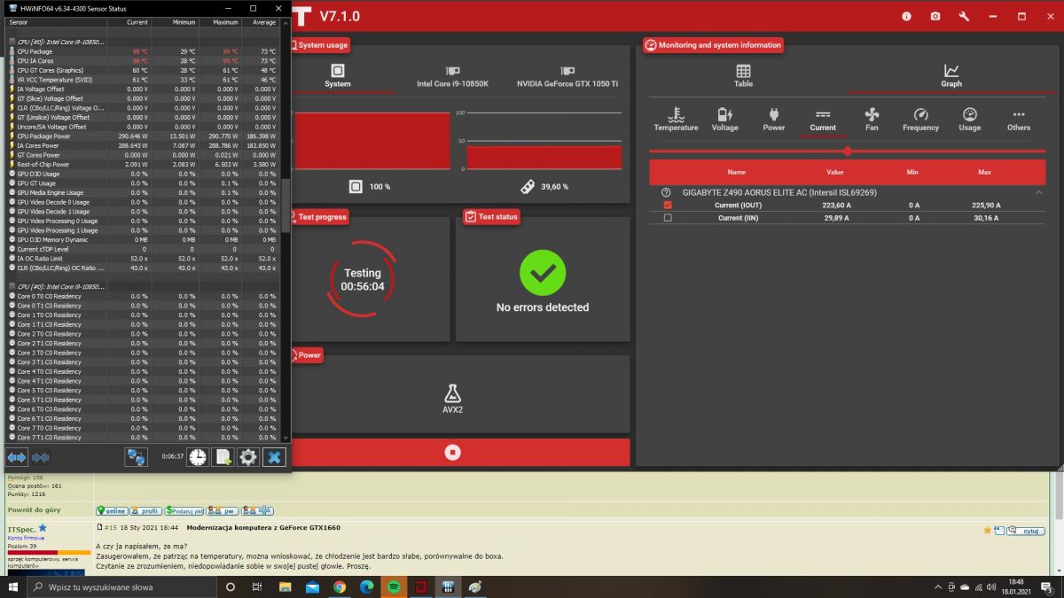

  • #16 19193246
    sunrise84
    Posty: 7221
    Pomógł: 979
    Ocena: 880
    Szukam komponentów do nowego PC do edycji wideo i gier, z wykorzystaniem GeForce GTX1660 Super Szukam komponentów do nowego PC do edycji wideo i gier, z wykorzystaniem GeForce GTX1660 Super Szukam komponentów do nowego PC do edycji wideo i gier, z wykorzystaniem GeForce GTX1660 Super Szukam komponentów do nowego PC do edycji wideo i gier, z wykorzystaniem GeForce GTX1660 Super Szukam komponentów do nowego PC do edycji wideo i gier, z wykorzystaniem GeForce GTX1660 Super
    Coś jeszcze chcesz dodać do tego wątku czy już wystarczy twoich wypocin na temat dlaczego 750W zasilacz?
    Oczywiście autor tego tematu ma prawo kupić 550W lub 650W.
    A skąd wiesz czy nie będzie miał w planach zakupu np RTX 3070/3080 ?
    Gdzie ten 750W zostanie wykorzystany w 90%.
    Sugerowanie zakupu zasilacza o mniejszej mocy naraża autora na podwójne koszty zasilacza.

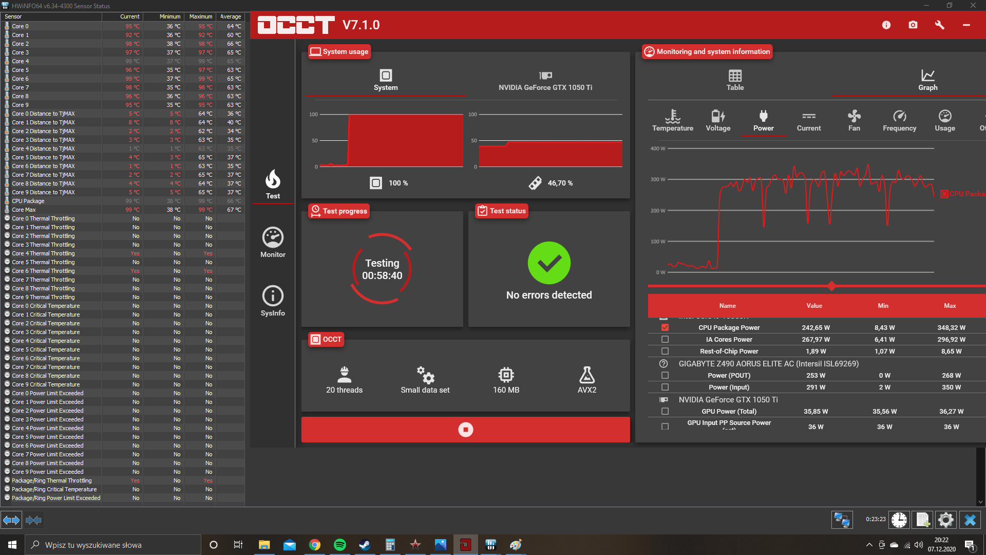

  • #17 19193280
    ITSpec.
    Posty: 5703
    Pomógł: 937
    Ocena: 741
    Noctue masz źle założoną, skoro takie temperatury na stocku. 100 stopni spodziewałbym się przy 1,37V.
    https://pclab.pl/art84315-22.html - wolę testy niż niedokładne, oderwane od rzeczywistości, wskazania programów.
    Procesor 200W (250W po mocnym OC) + 3070, będzie około 450W
    https://antyweb.pl/recenzja-gainward-phantom-geforce-rtx-3070-test/ - test z 9900K stock.
    Przy 3080 i 10850K z OC około 500W.

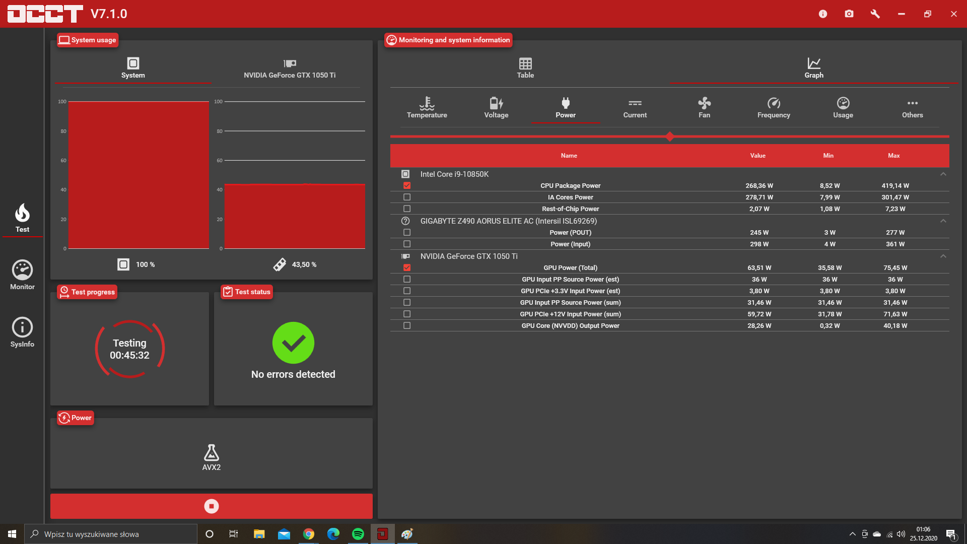

  • #18 19193295
    sunrise84
    Posty: 7221
    Pomógł: 979
    Ocena: 880
    Brawo ty, masz na żywo pokazne wraz z twoim wpisem w tle że tyle to prądu bierze.
    Ale nie potrafisz tego pojąć.
    Co mam na to poradzić.
    Wszystkie programy, czujniki na płycie kłamią prawda?
    ITSpec. napisał:
    test z 9900K stock.
    "Całość zasila Corsair RM850x o mocy 850 W." <<<<-------
    Dziwne prawda?
    Mogli przecież dać tam 1.5KW dlaczego by nie...

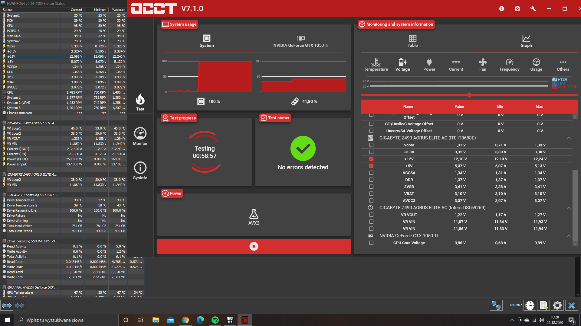

  • #20 19193357
    sunrise84
    Posty: 7221
    Pomógł: 979
    Ocena: 880
    ITSpec. napisał:
    Czekam na pomiar ze ściany.
    Odniesiesz się do wątku nr16 ?
    Czy dalej będziesz wymyślał na poczekaniu bajki o pomiarach poboru mocy z gniazdka gdzie mamy 230V a procesor pracuje na 1.32V i pobiera 225A co daje = 297W z zasilacza.
  • #22 19193384
    sunrise84
    Posty: 7221
    Pomógł: 979
    Ocena: 880
    ITSpec. napisał:
    W OCCT wartość 225A podaje płyta,
    Tak i co z tego ?
    WAŻNA JEST WYDAJNOŚĆ PRĄDOWA ZASILACZA.
    I kończę ten offtop z Tobą bo jak zawsze wiesz lepiej a nic z tego nie wychodzi.
    Temat zakupu zasilacza pozostawiam autorowi wątku do przemyślenia.
    To różnica 100zł ewentualnie pomiędzy 550W a 750W , przy czym podkreślam że będzie narażony na podwójne koszta zakupu zasilacza w przypadku kiedy wpadnie na pomysł podkręcania procesora i/lub karty graficznej i zasilacz 550W nie będzie w stanie dostarczyć wymaganej mocy objawią się włączeniami komputera/ BSOD / lub nie stabilną pracą zestawu.

    Mój i5-10600K ustawiony jest na 5GHz i jak pisałem, więcej jak 60% nie bierze, mając odpalone LINE, Spotify, masę bzdetów, antywirusa i cyberpunka w 1080 na max. ustawieniach.
    Karta oczywiście odbiłaby się negatywnie przy takim CP2077, ale w "wieśka" już na ultra powinno dać radę ;)
