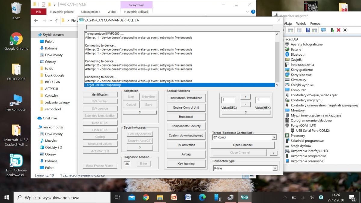

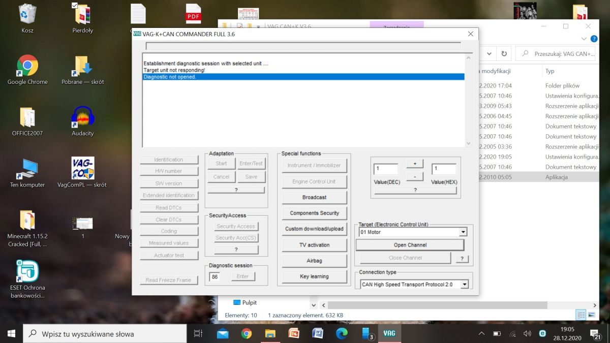

    Witam, chciałem dorobić sobie kluczyk jak zaprezentowano na poniższym filmie.
    Niestety w moim przypadku pojawia się problem z połączeniem aby odczytać pin imo (SKC samochodu).
    [VW New Beetle, 1998r.] - Kluczyk do VAG za 46zł. Problem z VWTester [VW New Beetle, 1998r.] - Kluczyk do VAG za 46zł. Problem z VWTester
    Czy ma ktoś pomysł co robię źle lub co powinienem zrobić aby to zadziałało?
    Samochód to VW New Beetle 1998r.
    Windows 10 Home
    Kabel VAG KKL z linku pod filmem.
    Sterowniki do kabla oraz program również z linku pod filmem.

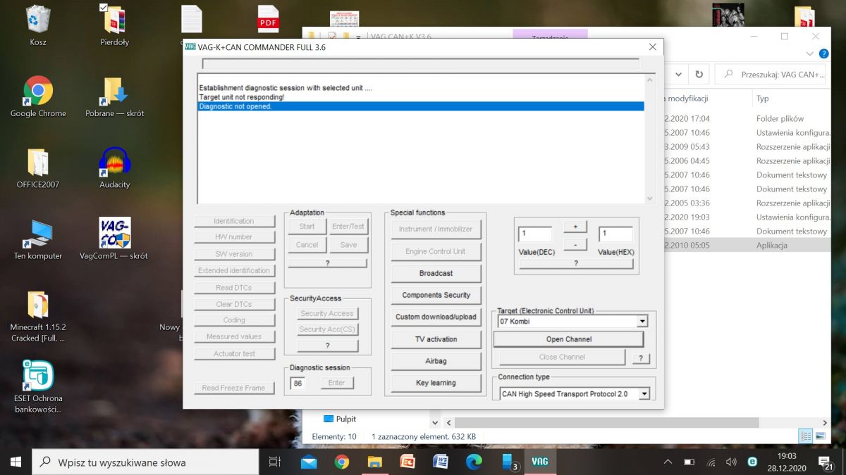

    Spróbuj na pierwszym protokole CAN High speed 2.0 czy znajdzie połączenie ze sterownikiem.

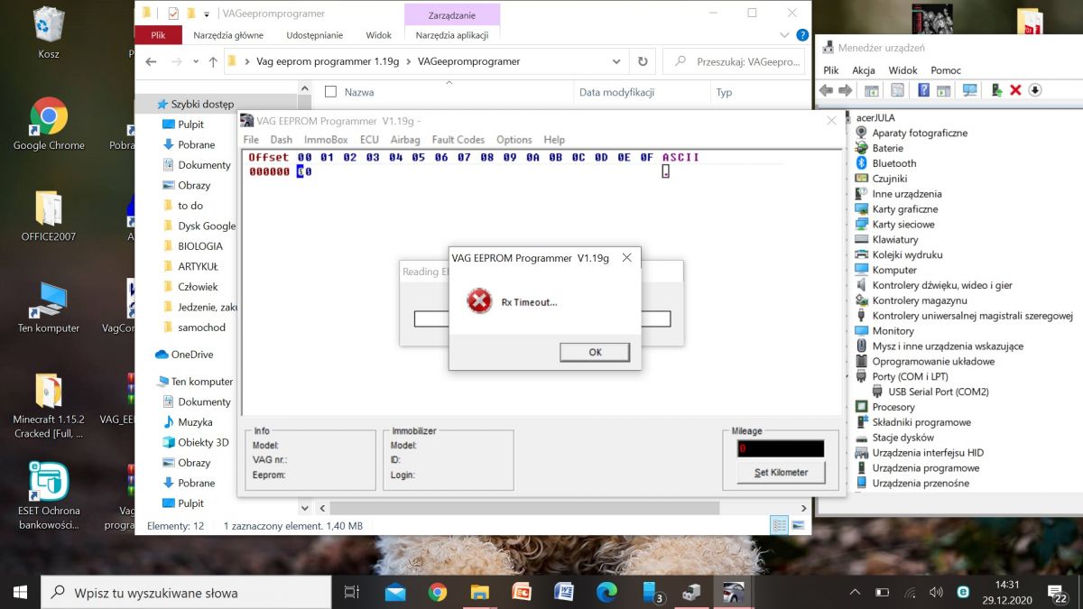

    Spróbuj ze sterownika silnika wyciągnąć pin.
    Jak nie pójdzie to Vag eeprom programmer 1.19g spróbuj.

    @JayRo
    Przy protokole CAN High speed 2.0 nie znalazło.

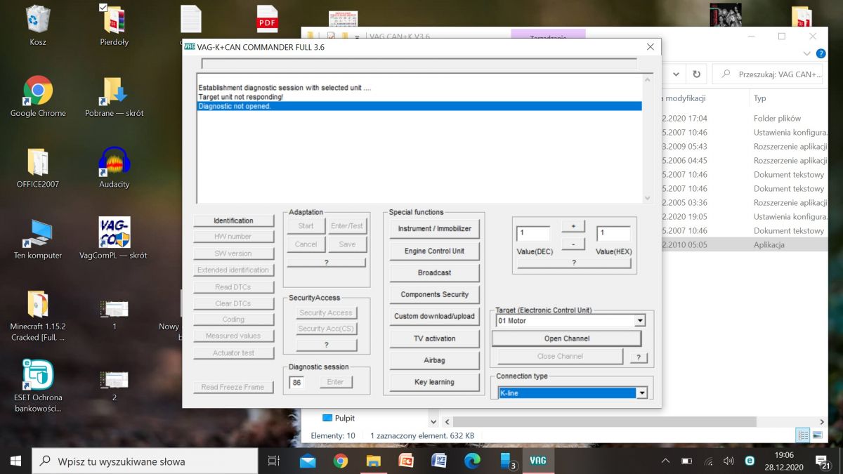

    @marfur30
    Przy próbie połączenia ze sterownikiem też jest błąd

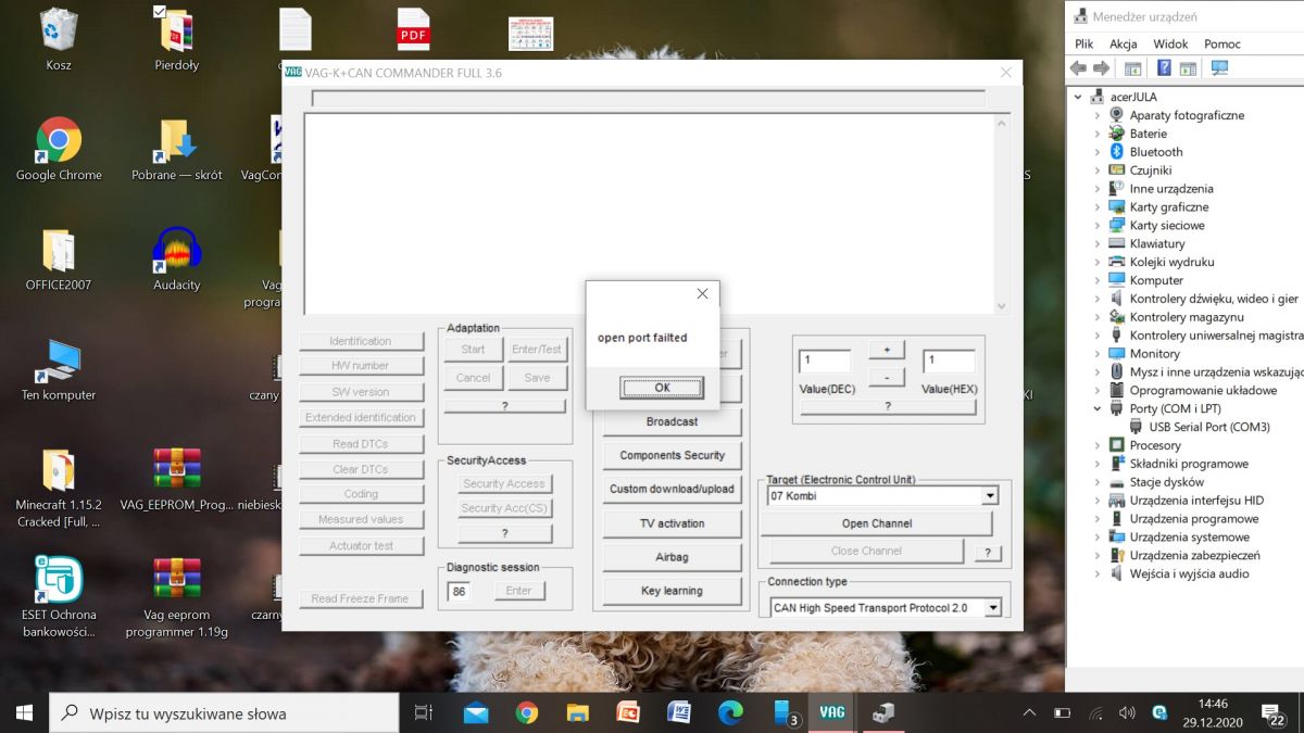

    A przy poniższej konfiguracji program się wyłącza

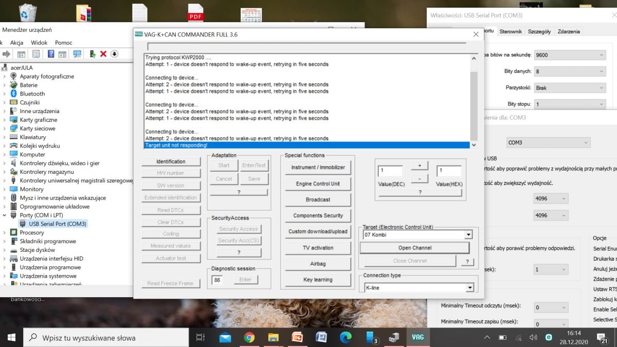

    Dopytam jeszcze, którego kabla z tych linków kolega używa do odczytania pinu Vag KKL czy K+Can? Ponieważ ten drugi służy do tego. A tak wywnioskowałem, że kolega posiada tylko KKL.

    Mam takie kable a przy próbie połączenia używam tego zaznaczonego na czerwono
    #7 19143303
    JayRo
    Posty: 2467
    Pomógł: 719
    Ocena: 972
    OK. Może jeszcze spróbuj ręcznie ustawić port COM dla kabla w menedżerze urządzeń jak i w programie np. na COM 2. Jak nic się nie zmieni to trzeba będzie pójść za radą kolegi @marfur30 .

    Niestety wszystkie próby się nie udały.

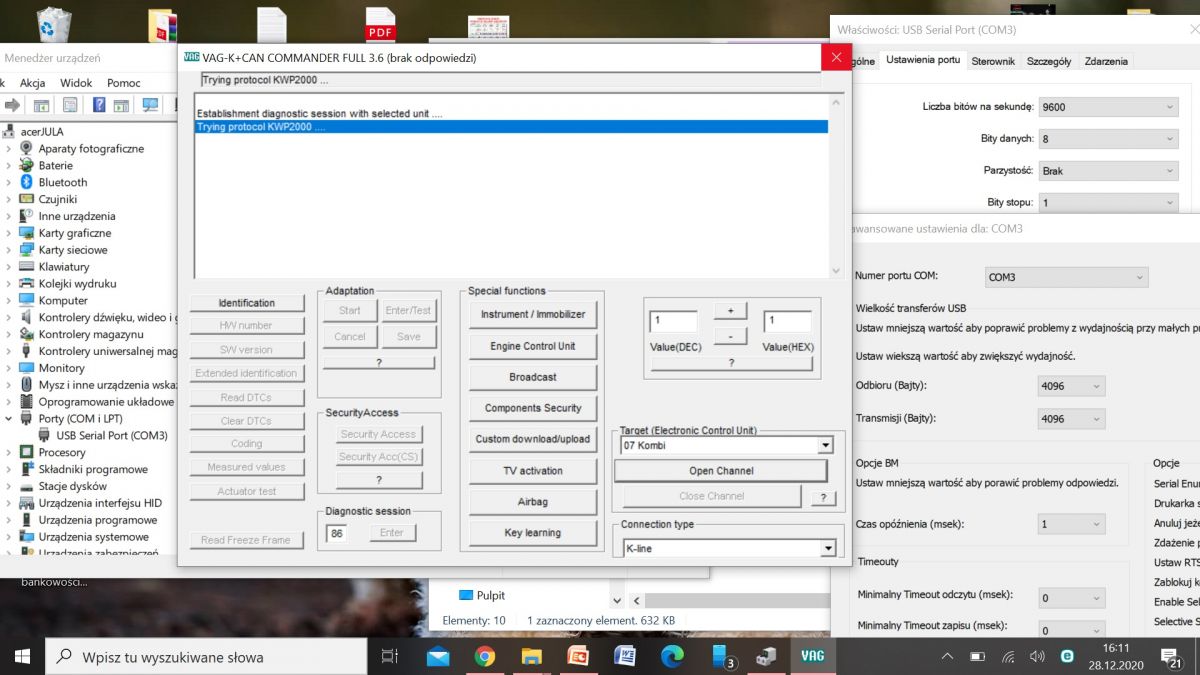

    Próbowałem w programie VAG K +CAN COMMANDER
    Kablem czarnym:
    Kablem niebieskim:

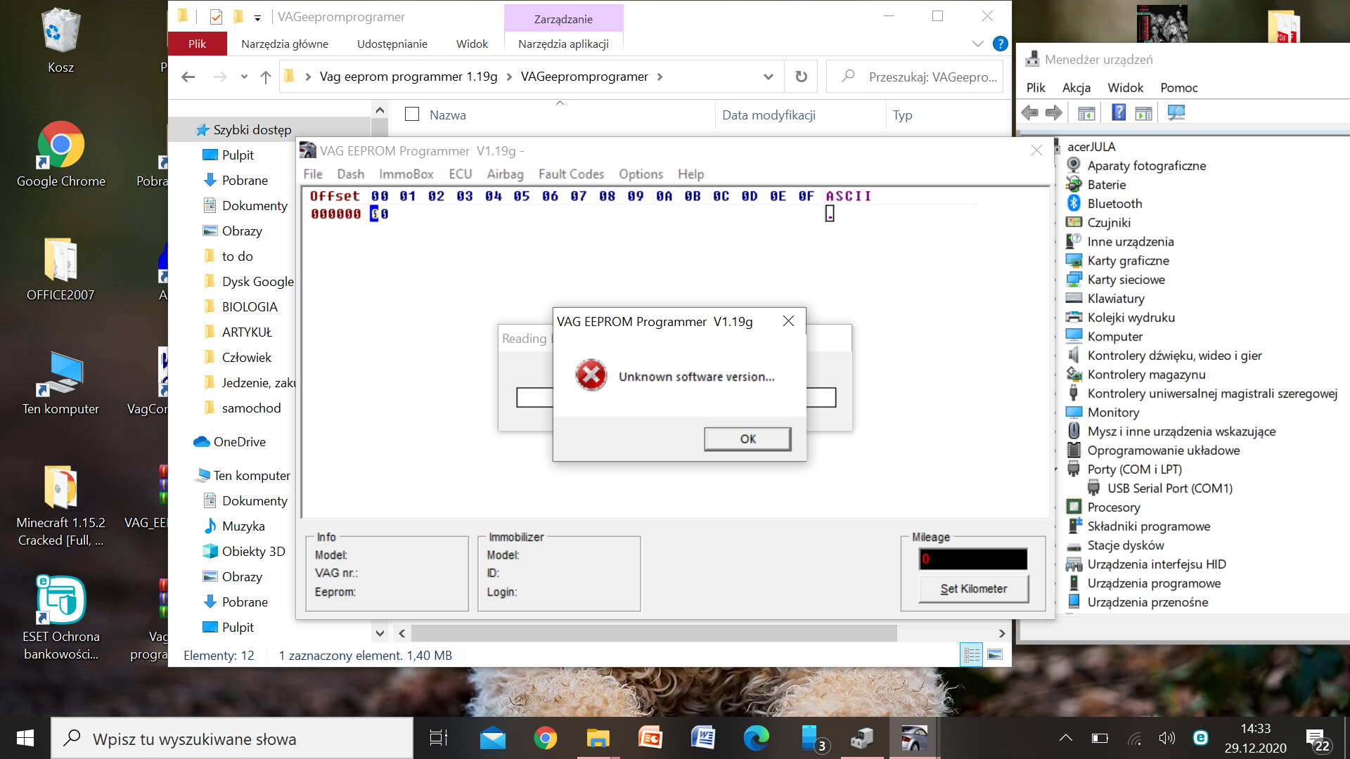

    Próbowałem w programie VAG EEPROM Programmer 1.19g
    Kablem czarnym:
    Kablem niebieskim:,

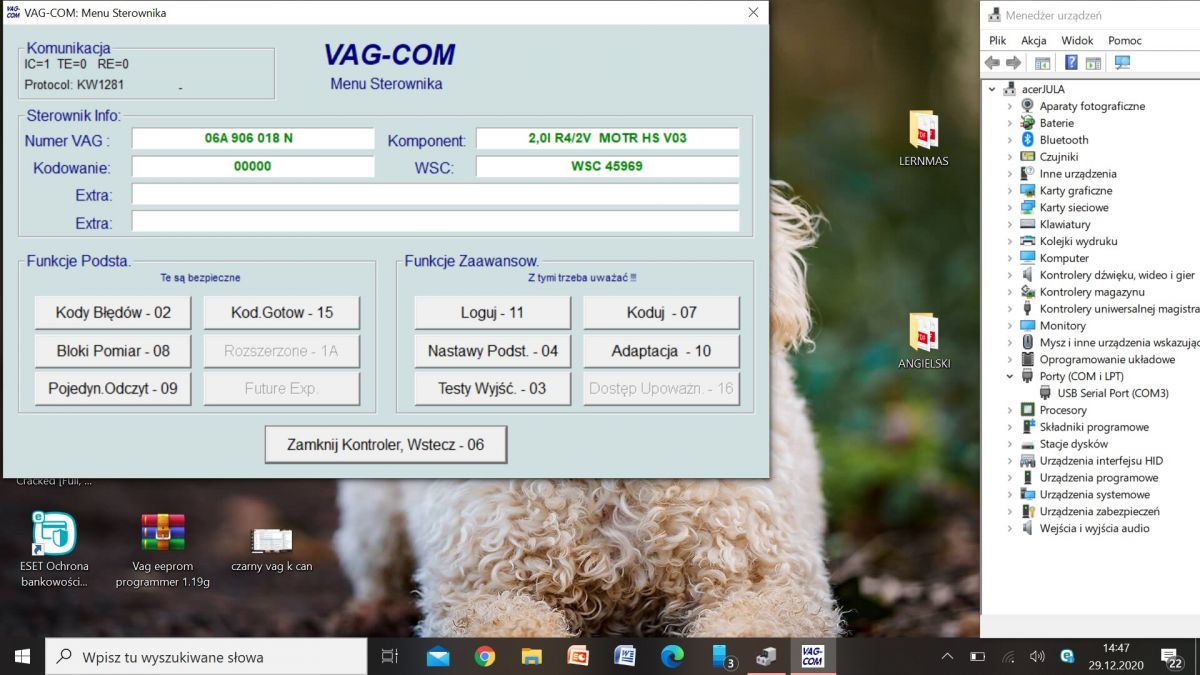

    Natomiast gdy niebieskim kablem łączyłem się z VAGCOM to połączenie działa bez problemu...
    Czy ma ktoś pomysł jak z tego wybrnąć?
