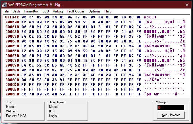

    Witam, czy ktoś mógłby mi pomóc w odczytaniu kodu pin immo?
    Samochód to VW New Beetle 98r.
    Ten plik zgrał mi znajomy znajomego ze sterownika silnika ale że ciągle "brakuje mu czasu" poprosiłem żeby mi przesłał plik na email, żebym sam mógł spróbować go odczytać. Niestety on nawet niema rozszerzenia, nie wiem nawet jakim programem mógłbym go otworzyć.
    • 24c02 eeprom.zip (632 Bajtów) Musisz być zalogowany, aby pobrać ten załącznik.
    • 24c02.zip (220 Bajtów) Musisz być zalogowany, aby pobrać ten załącznik.
  • #3 19247347
    g2638182
    Poziom 3  
    Posty: 96
    Ocena: 45
    To jest jakiś użytkownik tego forum?
    Narazie dotarłem do tego że po zmianie rozszerzenia idzie je otworzyć Vag eeprom.

    Nyo4 to taki program, ale on tak jak i Vag Eeprom nic nie pokazuje.

    Kolego otworzyć to idzie każdym HEX edytorem.
    Co do Twojego pinu to nie wiem o co chodzi , bo albo ktoś coś tam już kombinował , albo twój pin to 0000.

    Może lepiej będzie odczytać wsad z licznika niż ze sterownika silnika?

    Niestety ale w tym starym kapciu w sterowniku silnika pinu nie znajdziecie bo go po prostu tam niema.
    W zegarze masz HC912 do odczytu programatorem najbezpieczniej i skutecznie.
    Będzie zawartość to i pin policzymy.

    W liczniku trzeba przeczytać procesor, Vag dash 5.0 robi to po obd2...

    W 98 roku to immo może być jako oddzielny moduł tak jak w polo . Trzeba się podpiąć vagiem i zobaczyć czy zgasza się adres 25 jeśli napisze że chce adres 17 to masz pin w zegarach w HC12 jeśli nie to masz puszkę immo możliwe że valeo tak jak w polo .
