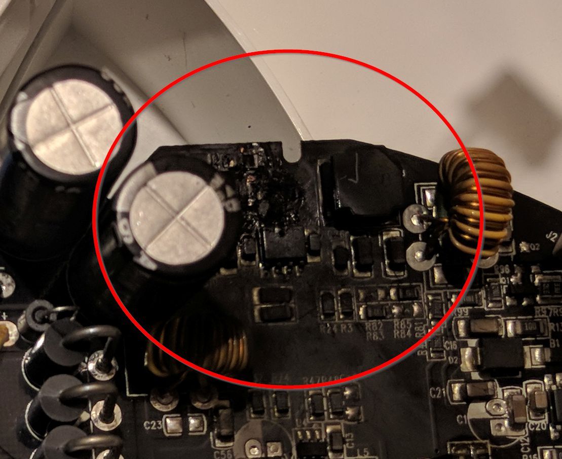

    Spaliła się płytka w lampie, która wygląda tak:
    Jak naprawić lampę sufitową LED?

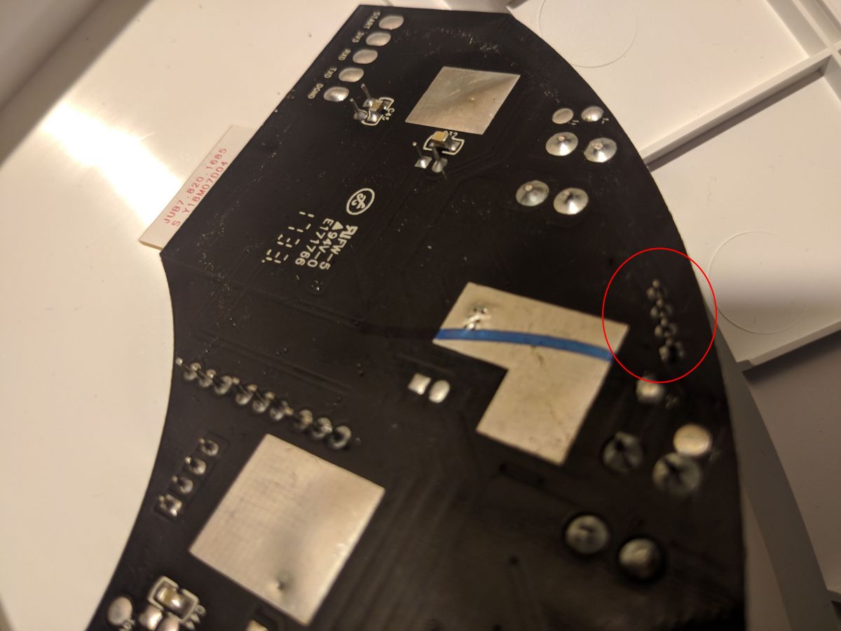

    Kółkiem zaznaczyłem kabelek który łączył do diod LED umieszczonych na 2 takich płytach:
    I teraz mam pytanie czy da się coś uratować np montując zamiast płytki zasilacz? Jeśli warto spróbować to pytanie nr 2 czego szukać? To duża lampa 50W.

    - co znaczy spaliła? Czy dokonałeś jakichkolwiek pomiarów? Z foto wygląda mi to na lampę sterowaną pilotem? bluetooth? Aplikacja smarfona?. I osmolone po lewej stronie na 1 zdjęciu miejsce wskazuje na uszkodzenie w układzie przetwornicy ( choć mogę się mylić) - brak zdjęć od strony druku.
    - myślę że można pójść na "skróty" i dać zasilacz ale albo stracisz całe sterowanie i wszystko będzie świeciło od razu, albo dopasować nową przetwornicę (pod warunkiem że ona jest uszkodzona).

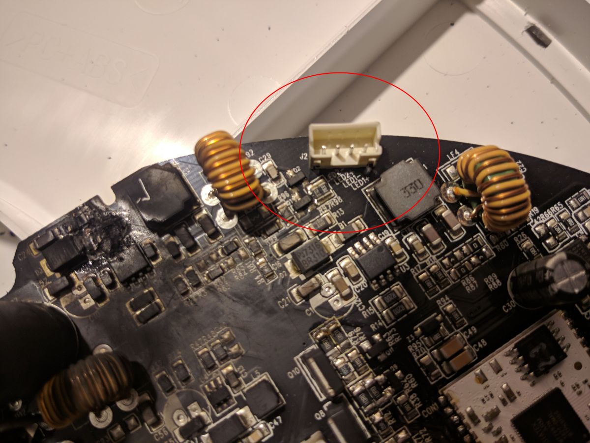

    Miejsce zaznaczone wskazuje na przetwornicę ( zdjęcie ciemne także trudno jednoznacznie).

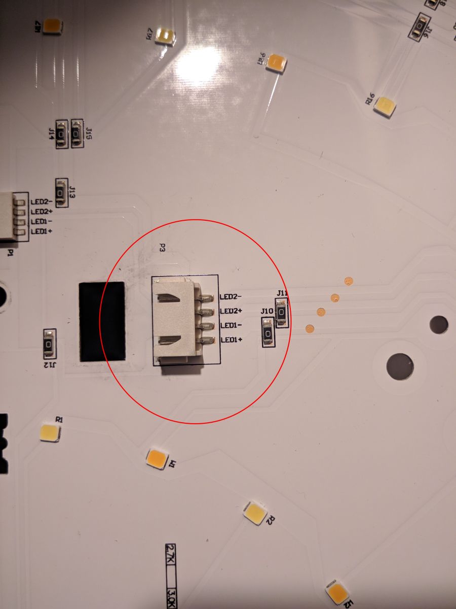

    Zamieść jeszcze zdjęcia w przybliżeniu gniazda połączeniowego pomiędzy płytką a LED - zarówno płytki od strony elementów jak i druku oraz gniazda na samych LED tam gdzie są opisane pin wyjściowe.

    Gniazdo przód:
    Gniazdo tył:
    I gniazdo na płycie z ledami:

    Jeśli podłączysz zasilanie "+" pod LED1+ i LED2+ natomiast "-" pod LED 1- i LED2- wtedy wszystkie będą świeciły. Pozostaje tylko jeszcze napięcie, można ( to wyjdzie najprościej) podłączyć zasilacz warsztatowy np.pod LED1 =/- i zwiększając napięcie uzyskać świecenie. Inną możliwością to sprawdzić jak są podłączone LED czy wszystkie w danej gałęzi szeregowo czy szeregowo-równolegle.
  • #7 19143130
    juwo1
    Posty: 4
    Rozumiem że to podłączanie zasilacza warsztatowego to po to, żeby znaleźć napięcie i później zakupić odpowiedni zasilacz do podłączenia zamiast tej spalonej płytki?
