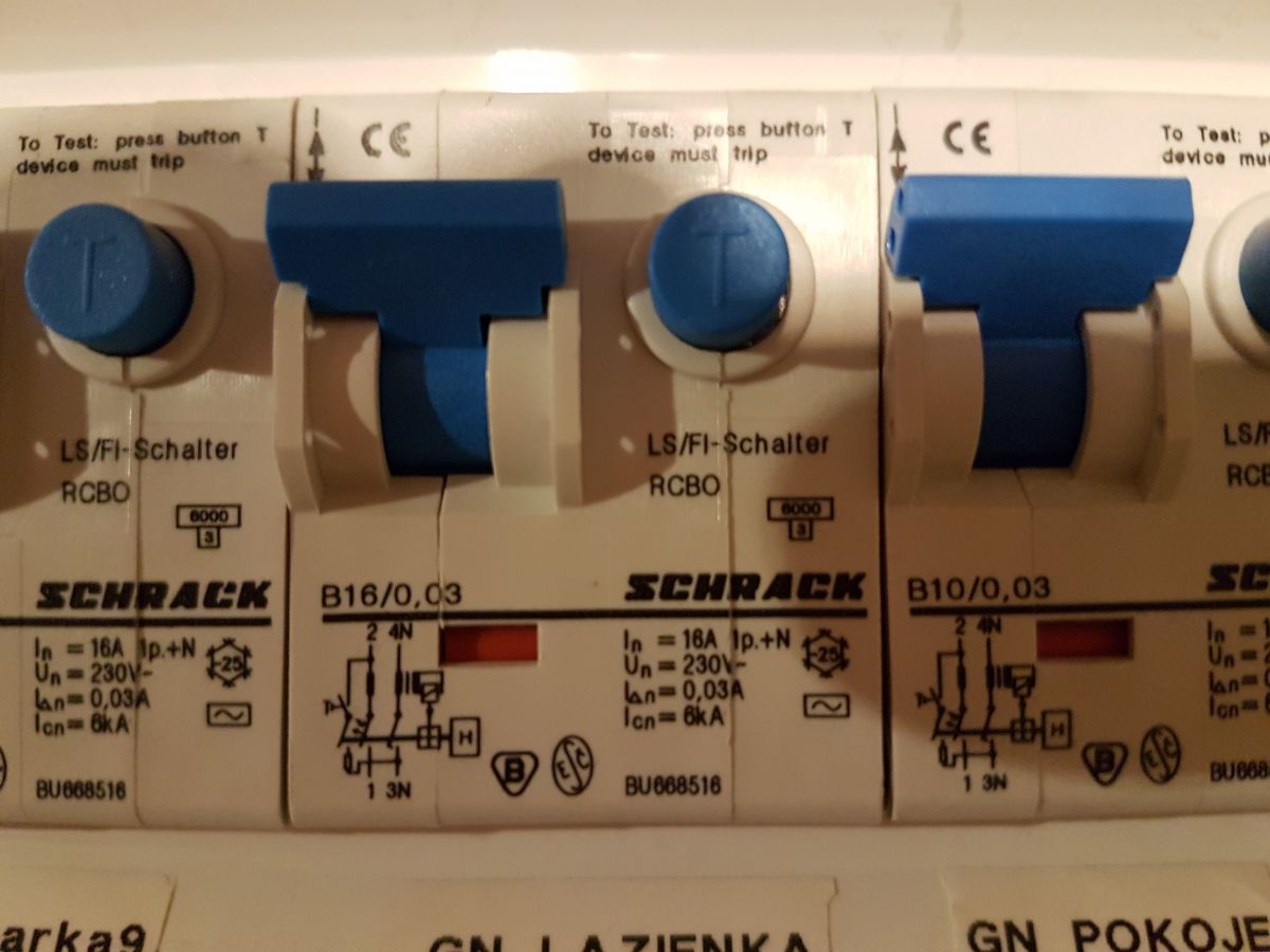

    Po wylaniu wody i opróżnieniu zawartości bębna oraz kilkudniowym postoju, pralka wydaje się być pozornie sprawna jak dawniej. Proszę o podpowiedz co mogło przyczynić się do wyrzucenia bezpiecznika z kontaktu łazienkowego, wyciek wody, nieszczelności w układzie wewnątrz pralki?

    Bezpiecznika, czy wyłącznika różnicowo-prądowego? Jak nie wiesz, to przyślij nam zdjęcie tego aparatu, który zadziałał.

    Chodzi właśnie o ten ,, bezpiecznik,, tzn. jego foto. Jeżeli zrobisz fotkę całej rozdzielni to zaznacz strzałką który to ,,bezpiecznik,,.

    Kolego jeśli wyzwala Ci bezpiecznik różnicowo prądowy to masz upływność prądową grzałki pralki lub silnika i dlatego koledzy pytali o rodzaj bezpiecznika i prosili o zdjęcia Twojej tablicy rozdzielczej bezpieczników z zaznaczonym, który jest wyzwalany gdy włączysz pralkę. Chodzi o ustalenie rodzaju bezpiecznika.
    Teraz już zrozumiałeś?!

    Tak zrozumiałem, uruchomię pralkę i zobaczę co będzie się działo, zrobię zdjęcie i opiszę. Dziękuję!
    Pralka Beko WMB 6506 D - zatrzymanie pracy podczas prania, wyrzuca bezpiecznik Pralka Beko WMB 6506 D - zatrzymanie pracy podczas prania, wyrzuca bezpiecznik
    Po prawej stronie jest widoczny bezpiecznik ( GN Łazienka ),który wyrzuca.
    Puki co pralka działa normalnie i wszystko wydaje się być ok ,nie wiadomo na jak długo?
