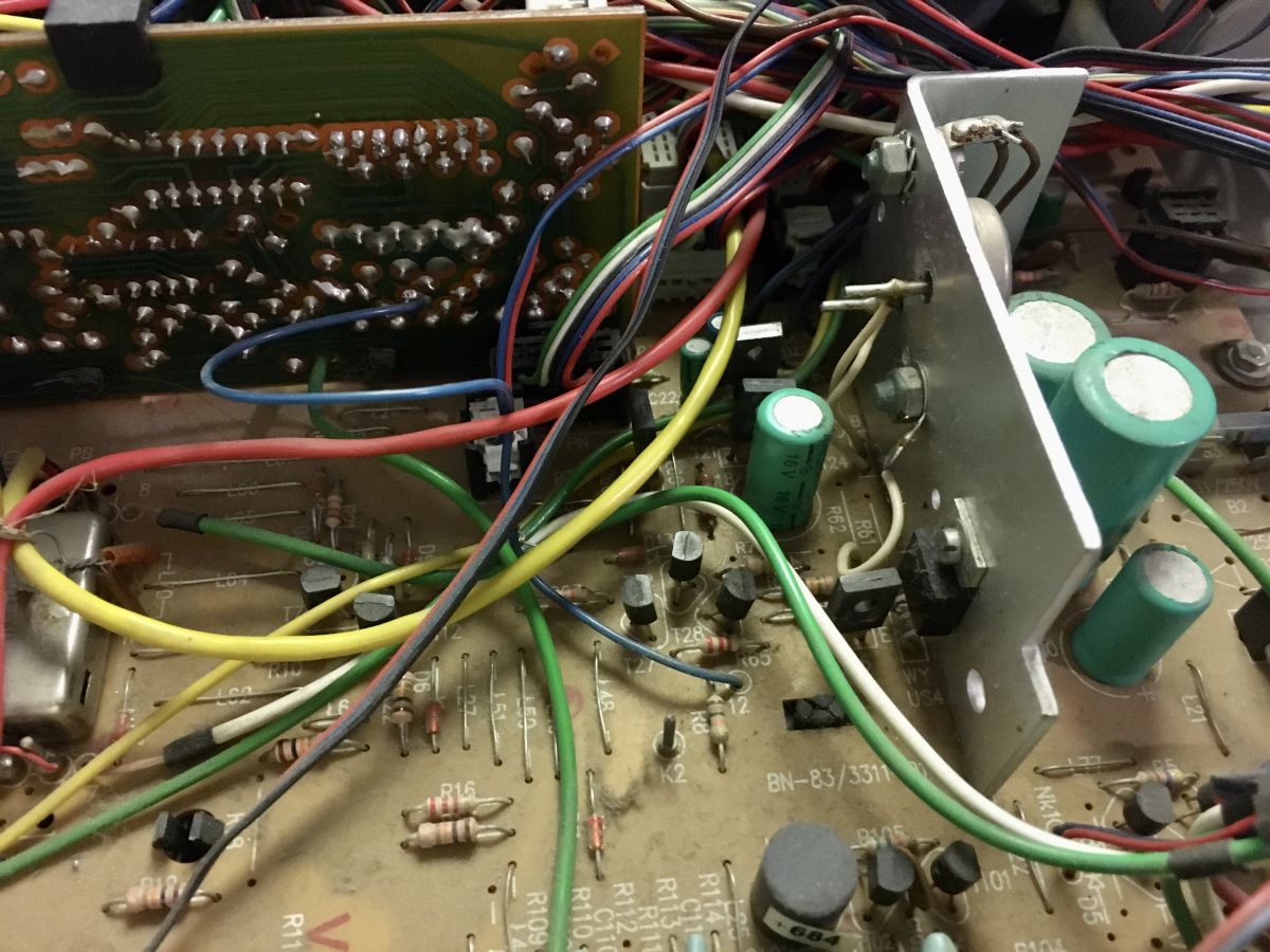

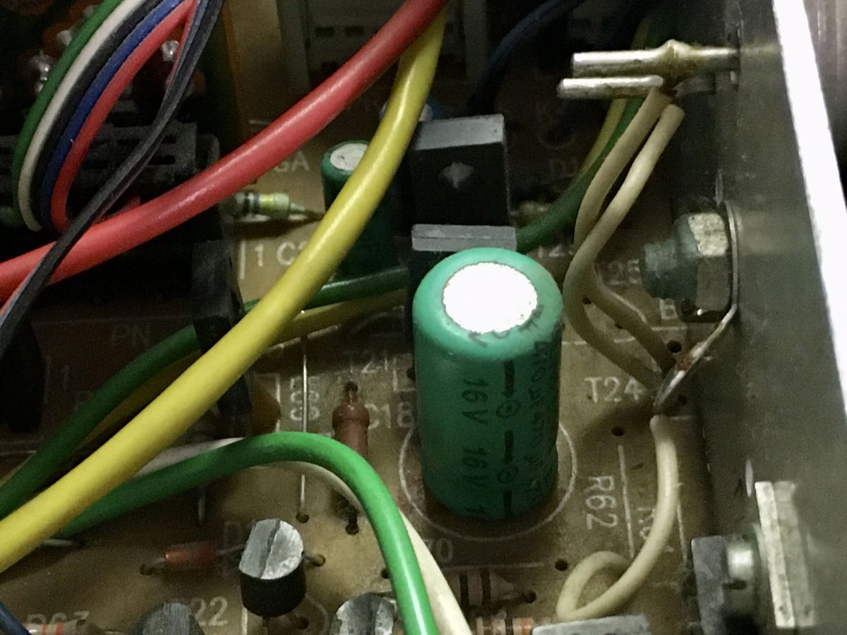

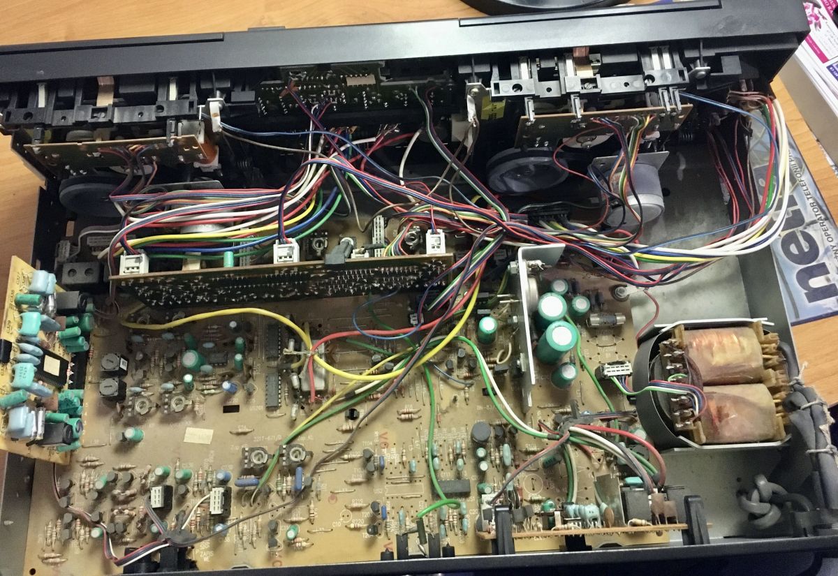

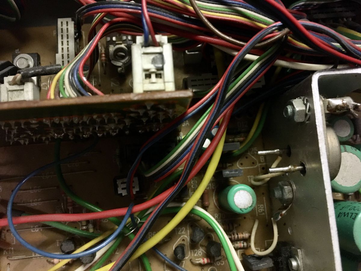

    Jak w temacie. Po podłączeniu do sieci, magnetofon jest w trybie standby i nie włącza się. Po ustawieniu przełącznika "timer" na "play" i podłączeniu do sieci, magnetofon włącza się, oba silniki pracują przez kilka sekund, po czym się wyłącza. Znalazłem podobny temat, w którym "winowajcą" okazał się tranzystor T21 (BD136 lub 138), ale wolę się upewnić.

    To nie jest forum dla wrozbitow. Prosze wykonac niezbedne pomiary.

    Czyli? Posiadam multimetr (nie z Lidla lub Biedronki) i potrafię go obsługiwać. Pytanie gdzie (oprócz masy) mam przyłożyć sondę?

    To sprawdź/wymień go. W przytaczanym przez Ciebie temacie jest schemat/serwisówka zapewne będzie pomocny/a. Poczytaj też ten temat https://www.elektroda.pl/rtvforum/topic1034334.html#5249977

    Podałem Ci link do tematu w którym to można przeczytać:
    jarroj napisał:
    Bezpieczniki sprawne? Co z napięciami szczególnie na:
    T21 – +13V ON/OFF
    T24 - +5V
    T23 - +5V ON/OFF
    T26 - +12V ON/OFF
    T29 - -5V
    Mi to się wydaje logiczne, że trzeba druga sondę przyłożyć do tych nóżek tranzystorów (tak wiem są 3 nóżki w każdym ale jaki problem zmierzyć na każdej? ).
