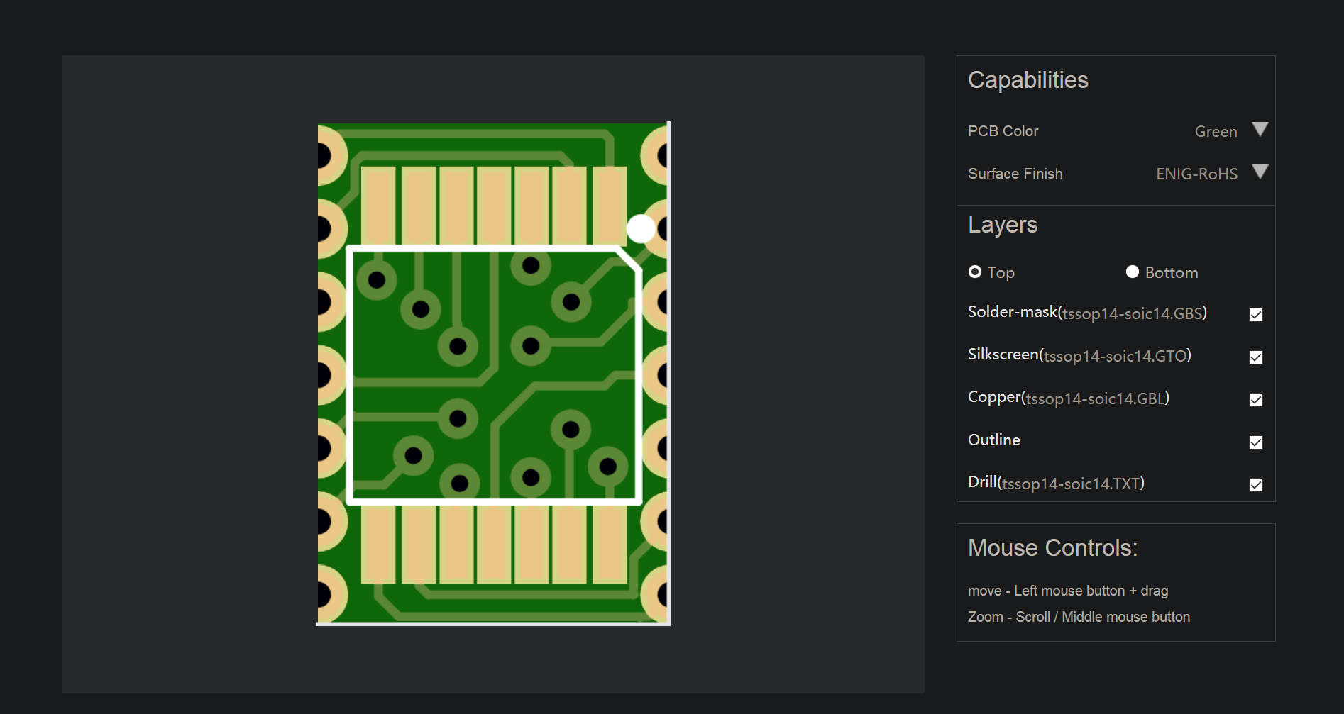

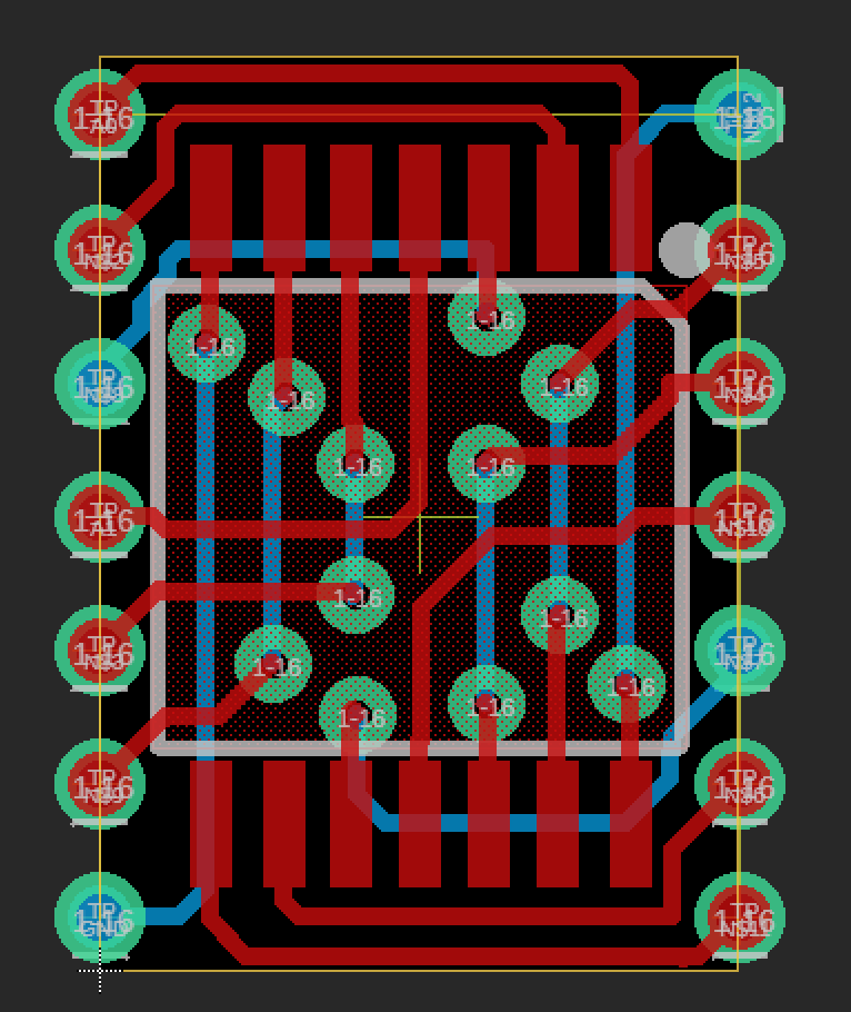

Muszę zastąpić w projekcie SOIC-14 TSSOP-14. Szukałem jakiś dostępnych w handlu (zrobionych powiedzmy jak ESP-xx z przekrojonymi na pół VIA) ale niestety nie znalazłem.

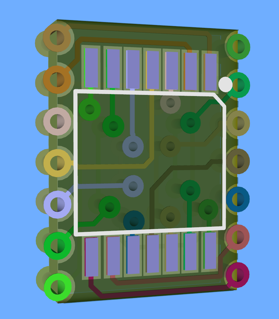

Postanowiłem więc w akcie rozpaczy zrobić swoją płyteczkę ale mam wątpliwość jak zrobić te "pól" VIA. Jak na razie po prostu ustaviłem cięcie na połowie VIA. Ale mam wątpliwości. Czy łamanie nie spowoduje wyrwania tej VIA z laminatu.
Generalnie jak takie coś powinno być zrobione?

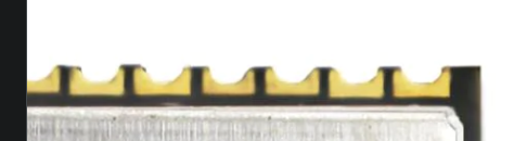

Dowiedziałem się (na SE), że to się nazywa "castellation". Teraz łatwo szukać
