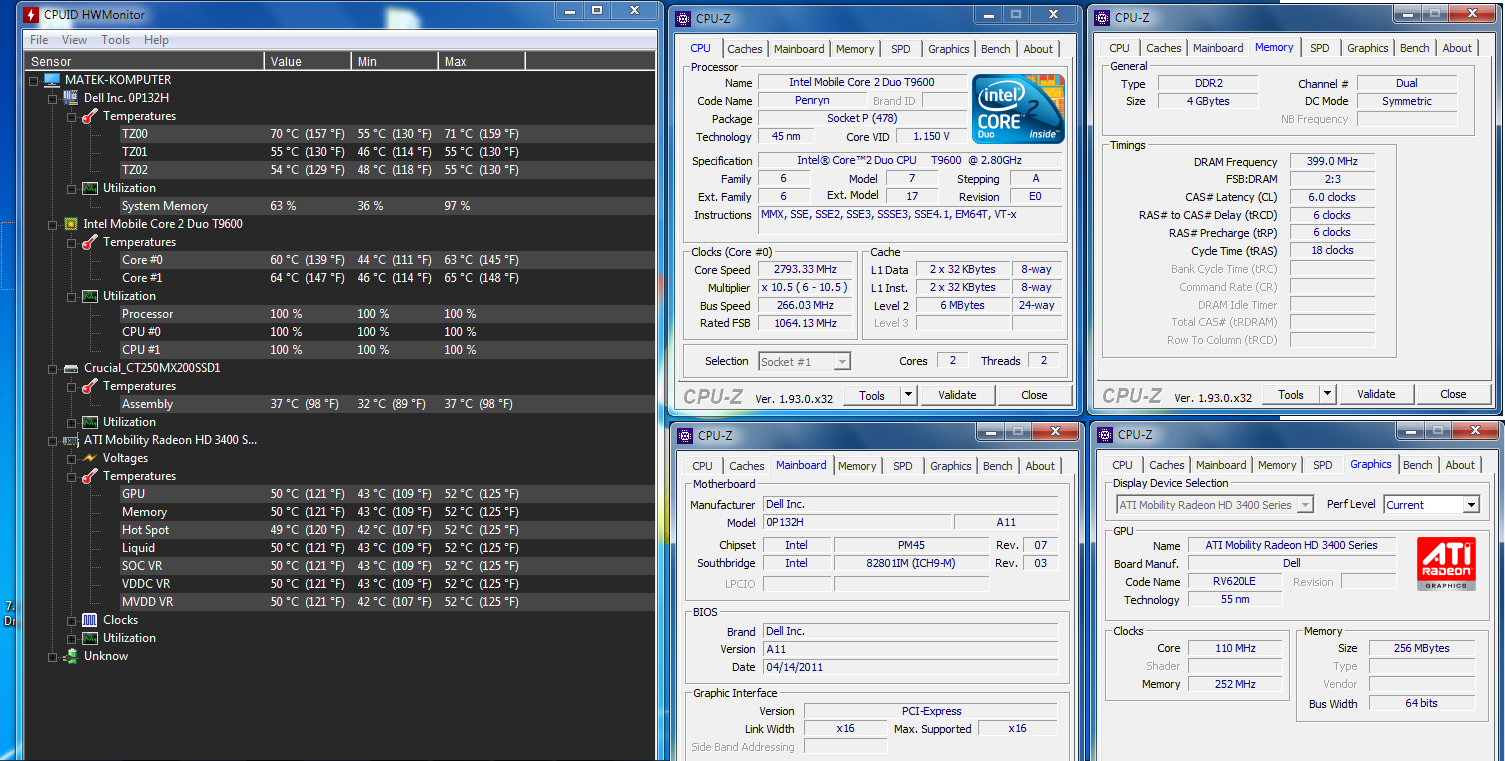

    Witam, posiadam laptop Dell Studio 1537, wymieniłem procesor na T9600 z taktowaniem FSB 1066Mhz (wcześniej był procesor z taktowaniem FSB 800Mhz). Po testowaniu przez godzinę temperatury procesora wydają się w porządku, natomiast mam pytanie czy temperatura TZ00 na płycie głównej nie jest za wysoka? Wynosi około 70C po godzinie testowania. W załaczeniu przesyłam zdjecie z HWMonitor

    krzychosk napisał:
    Patrząc na schemat płyta główna nie ma czujnika temperatury.
    - jak nie ma jak ma :) Np. Q46.

  • #5 19149939
    sk1977
    Spec od komputerów
    Posty: 8047
    Pomógł: 1326
    Ocena: 742
    Też przerobiłem ich sporo - i nawet ten tranzystor pracujący jako dioda temperaturowa wymieniałem - co rozwiązało problem z wyłączaniem.
    Zakładam, że płyta Quanta FM7.
    Pomogłem? Kup mi kawę.
  • #6 19151033
    mc3dj
    Posty: 4
    to od czego są czujniki TZ00, TZ01, TZ02?
  • #7 19151758
    sk1977
    Spec od komputerów
    Posty: 8047
    Pomógł: 1326
    Ocena: 742
    Jeden to prawdopodobnie czujnik pod procesorem, inne to pozostałe czujniki, niestety nie jest to opisane na schemacie. Z tego co pamiętam to może być w jeszcze PCH i dodatkowy w GPU lub okolicy GPU. Można szukać odpowiedzi grzejąc elementy, tylko po co... 70*C po godzinie testowania może mieć czujnik pod CPU i nie jest to niepokojący wynik (po takim czasie obciążenia).

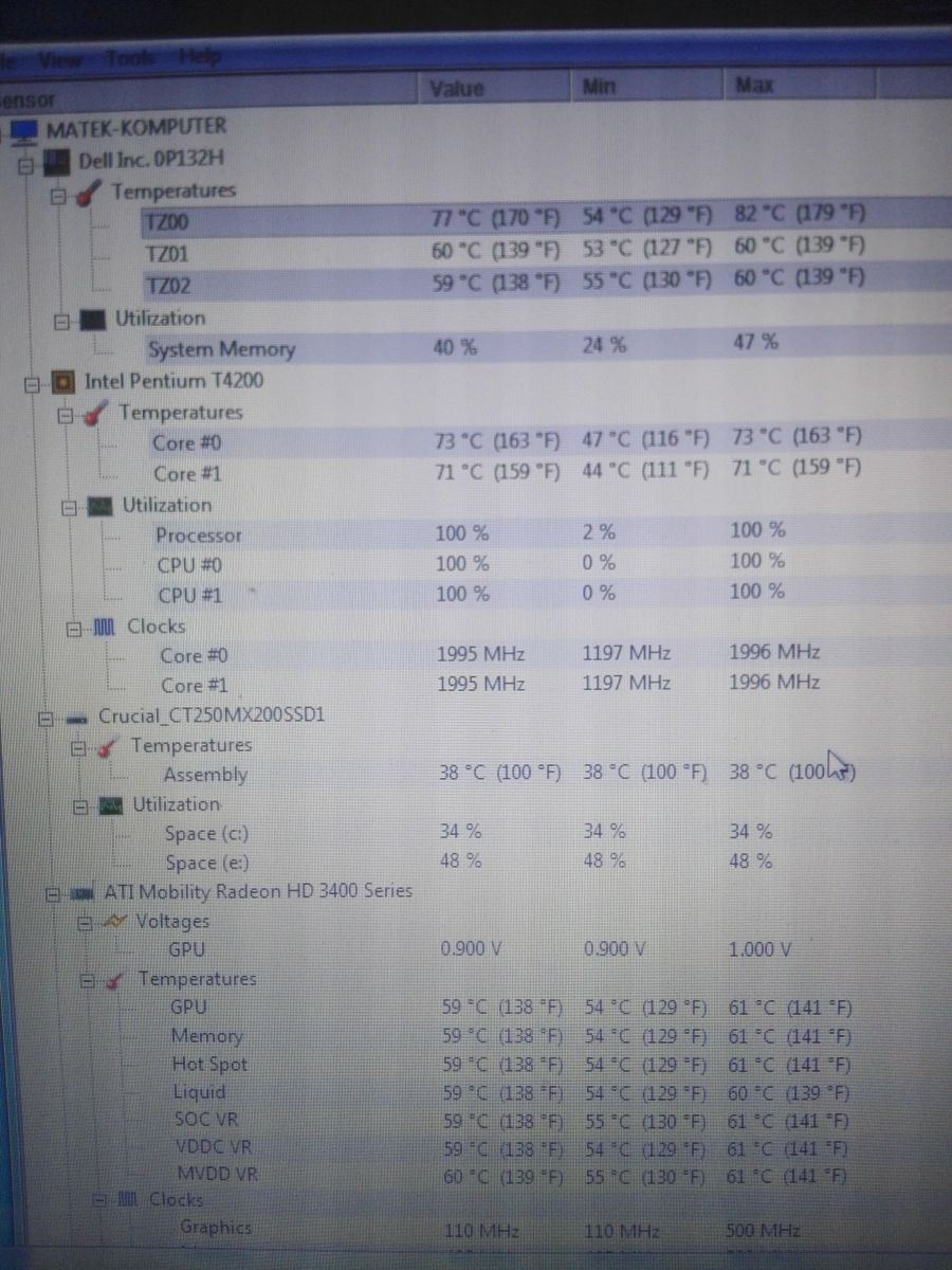

  • #9 19155158
    mc3dj
    Posty: 4
    Dla zainteresowanych wymianą procesora. Wcześniej zamontowany był procesor T4200. W załączeniu przesyłam zdjęcie z HWmonitora jak to wyglądało przed wymianą. Laptop zawsze stał na podstawce chłodzącej.
    W laptopie zamontowano procesor T9600 z taktowaniem 2.8 Ghz, zamontowano termopady 1mm i paste Gelid Extreme. Dodatkowo w dolnej obudowie wykonano 30% więcej otworów dla lepszej wentylacji, otwory zakryto filtrem przeciwkurzowym. Po wymianie temperatury w laptopie spadły o około 8-10 C.
