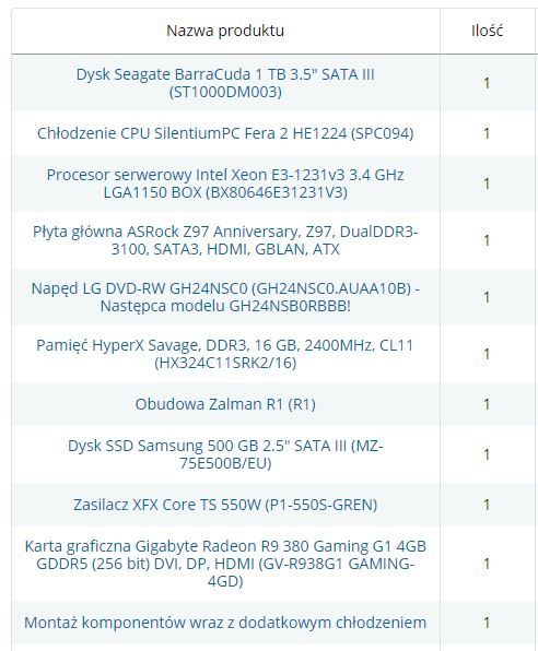

    po uśpieniu komputera w dniu dzisiejszym, nie chce się on już włączyć zachowując się tak jak na filmiku. Czy może to być problem z zasilaczem, czy możliwe że jakiś inny komponent uległ uszkodzeniu? Czy jest jakaś możliwość aby bliżej zdiagnozować w swoim zakresie z czym jest problem, czy muszę po prostu kupić nowy zasilacz i przetestować czy komputer się uruchomi? Dziękuję za wskazówki.

    Ale od początku
    jaka konfiguracja?
    Wyjmij grafike - odłącz napędy
    spróbuj włączyć
    Ile kości ramu?
    Wyjmij czy odezwie się bios
    To na początek

    Cały zestaw Komputer nie włącza się - czy to problem z zasilaczem?
    Sprawdziłem
    -kable zasilające
    -odłączyłem wszystkie dyski, karte graficzną, ram (2 kostki )
    Zachowuje się ciągle tak samo czyli nic nie działa. Nie wiem co znaczy odzywający się bios ale generalnie nic nie pika czy tez nie wydaje jakiś innych dźwięków.
