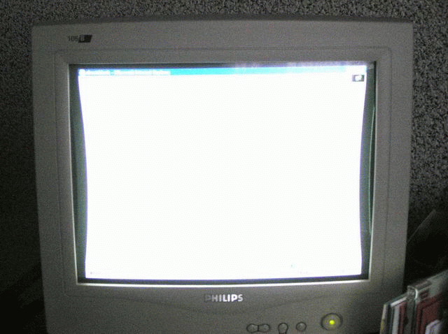

    Proszę o pomoc przy naprawie monitora Philips 105 B.
    Monitor po uruchomieniu wygina obraz (patrz załącznik).
    Wygięcie jest niestabilne, zmienia swoją wielkość.
    Wygięcie znika po kilkunastu minutach pracy monitora, lub gdy się w lekko
    puknie w obudowę z lewej strony.
    Po rozmontowaniu monitora brak widocznych gołym okiem uszkodzeń.
    Za pomoc dziękuję.
    • Philips 105B - niestabilne wygięcie obrazu, znika po puknięciu w obudowę monitor.gif (114.12 KB) Musisz być zalogowany, aby pobrać ten załącznik.

    przelutuj "zimne luty" czyli wszystkie elementy "siłowe"
    -ok.elementu ozn.7605/ diody 6607 i 08
    -cewka 5609 i elementy wokół 7610= jest to Darlington TIP 122 / 7611
    p.s.
    7611/ 6608 dioda 31DF6....... tylko przez wymianę

    Dzięki Lisek.
    Po przelutowaniu elementów siłowych wszystko OK
