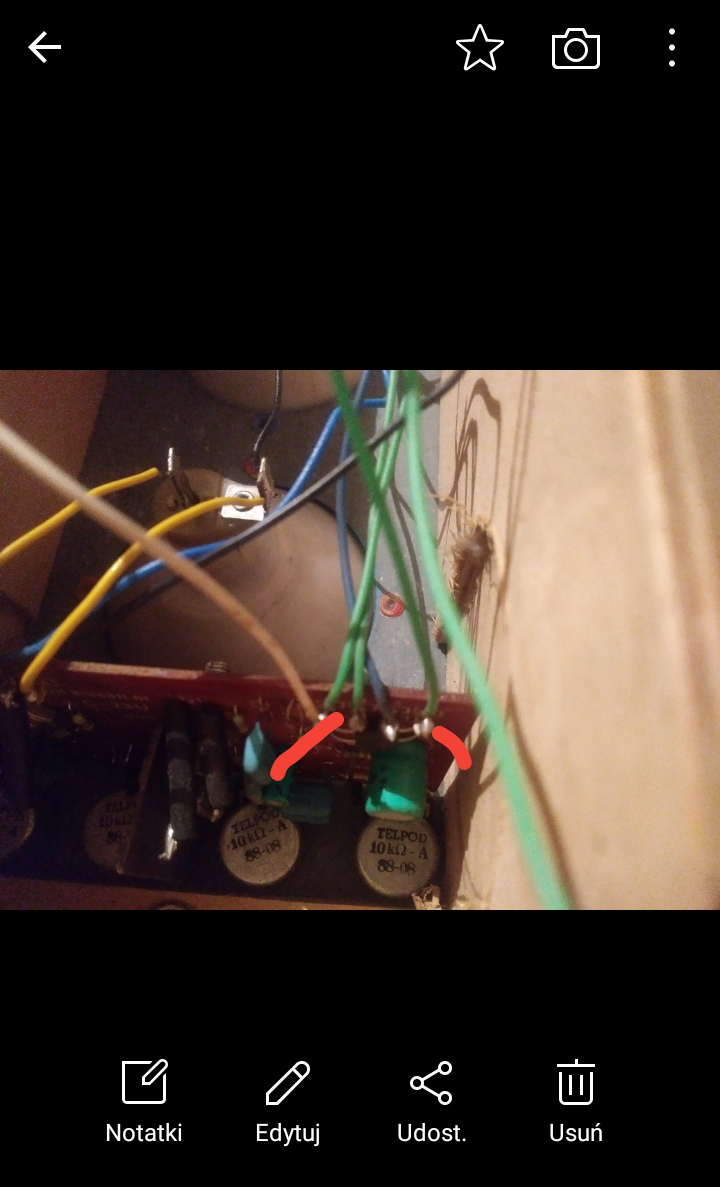

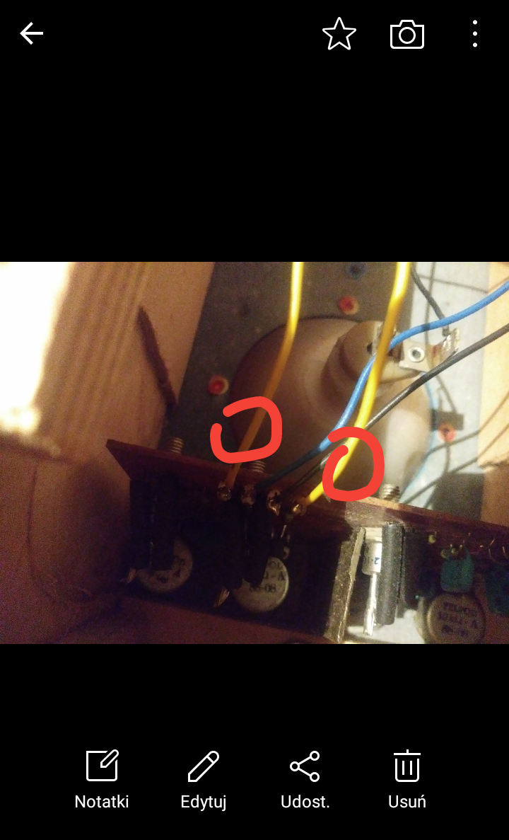

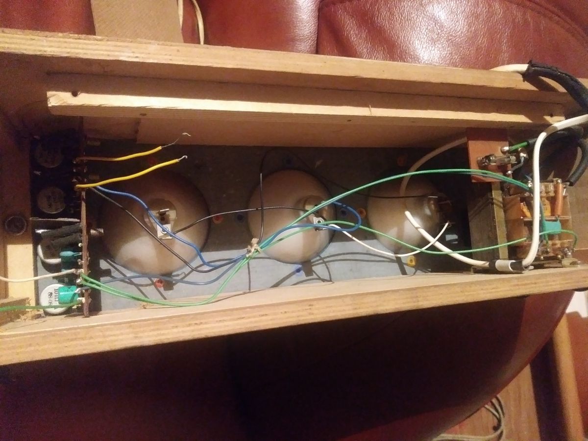

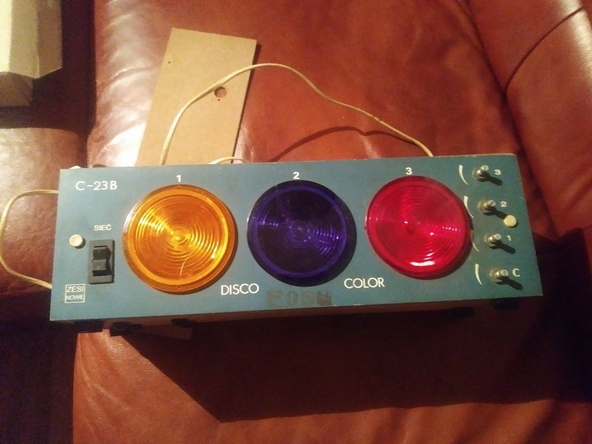

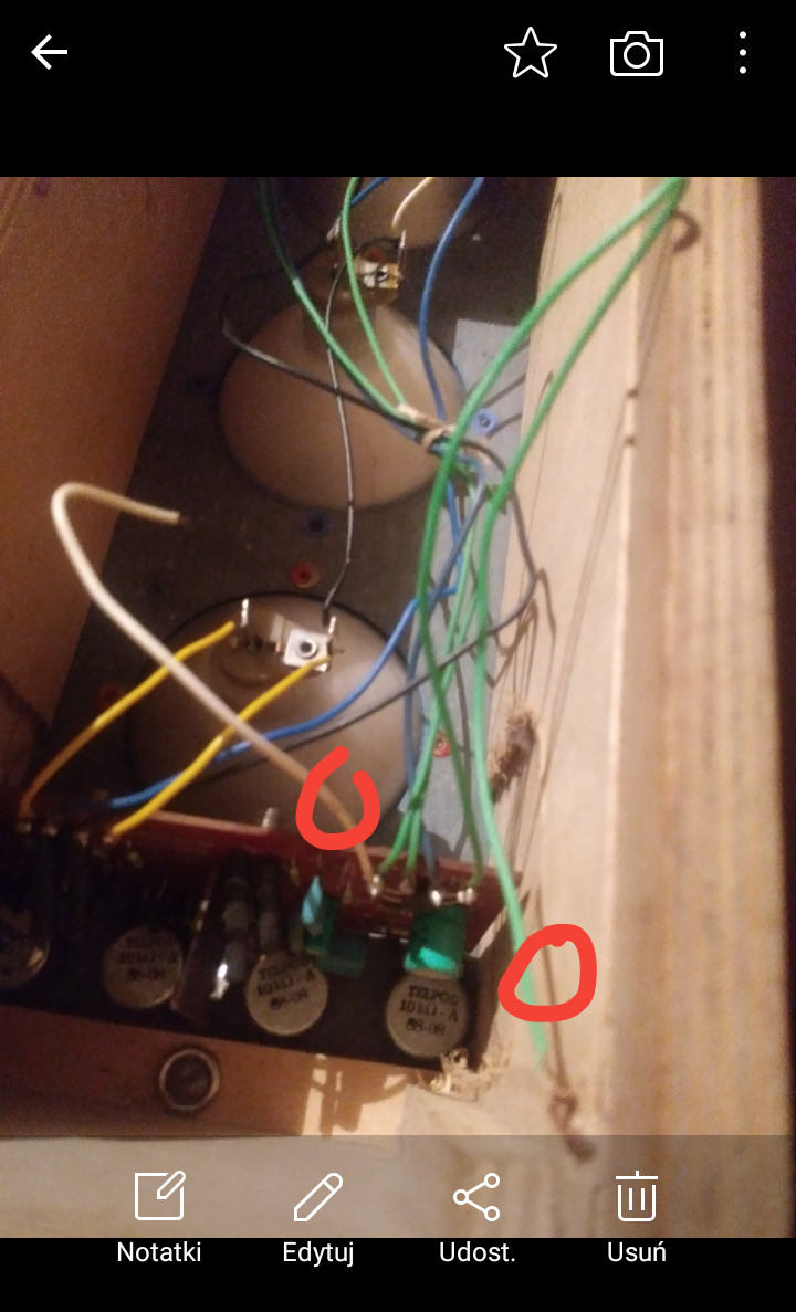

    Znalazłem piękny Colorofon, jednak ma urwane kabelki.
    Z płytki wychodzą dwa przewody ŻÓŁTE i w drugim miejscu BIAŁY i ZIELONY.
    Gdzie maja być przylutowane? Proszę zaznaczyć, ponieważ na schematach się nie znam...

    lodelinsart
    Poziom 4  
    Posty: 189
    Ocena: 9

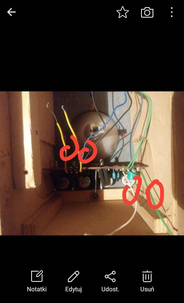

    Czy można zaznaczyć na zdjęciu , gdzie i do czego mam przylutować .

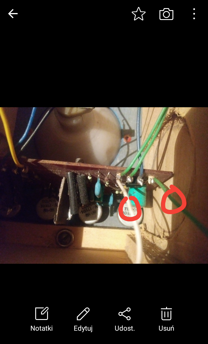

    zybex
    Pomocny dla użytkowników
    Posty: 15918
    Pomógł: 2094
    Ocena: 2939

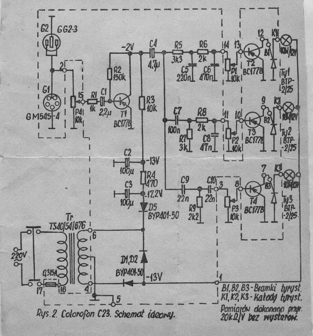

    Żarówka najbliżej płytki z elektronika nie jest w pełni podłączona, bo ma tylko jeden kabelek, który jest wspólnym dla trzech żarówek. Ten niżej położony na zdjęciu żółty kabelek daj na ten wspólny przy pierwszej żarówce. Drugi żółty daj na drugą końcówkę pierwszej żarówki. Nie możesz tych kabelków podłączyć odwrotnie.
    Tu na zdjęciu (post #4) jest to pokazane https://www.elektroda.pl/rtvforum/topic2586133.html
    Zielony kabelek to wejście sygnału audio a biały to masa. To też wynika ze zdjęcia z podanego przeze mnie linku.

    lodelinsart
    Poziom 4  
    Posty: 189
    Ocena: 9

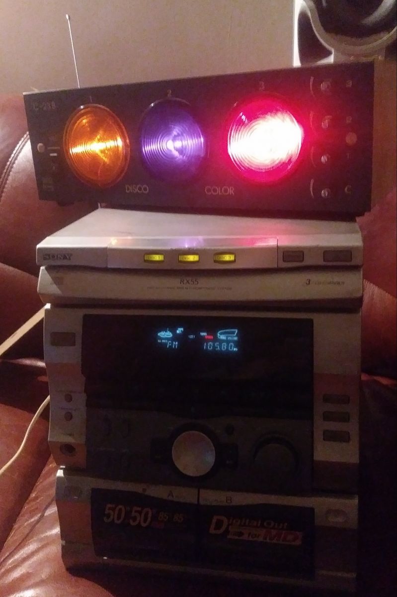

    Panie ZYBEX te dwa żółte podłączyłem , jak Pan pisał i żarówki się obudziły wszystkie. Super, dziękuję ! A co z tymi dwoma ostatnimi co wychodzą z płytki ? BIAŁY I ZIELONY ? Colorofon C-23B - urwane przewody, jak połączyć? Colorofon C-23B - urwane przewody, jak połączyć?
    Czyli do tego GNIAZDA z tyłu obudowy, którego brak, tak ?
    #9 19152870
    zybex
    Posty: 15918
    Pomógł: 2094
    Ocena: 2939
    Tak. Gniazdo nie jest konieczne, bo możesz podłączyć bezpośrednio kabel z wtyczką. Swego czasu tak miałem, gdy sam zbudowałem taką samą iluminofonię. Mój wtyk był typowo głośnikowy. Podłączałem go pod wyjście na kolumnę głośnikową stosując do tego specjalny rozdzielacz z jednym wtykiem i podwójnym gniazdem głośnikowym. Ty zrób tak jak tobie najlepiej pasuje.

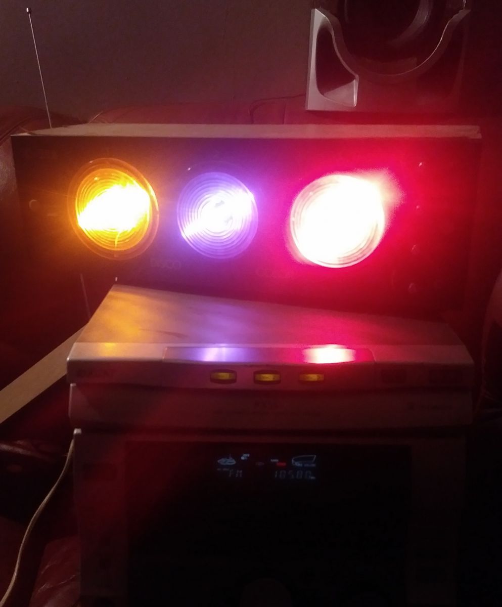

    Dziękuję Panu ZYBEX ! Punkty za pomoc dodałem.
    W temacie pomógł mi bardzo Pan ZYBEX. Colorofon pięknie działa!
