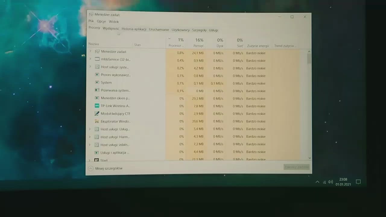

    Cześć czytelnikom :) Słowem wstępu stopka techniczne :
    Monitor : Samsung C27JG5x 60-144Hz
    k.graf: Msi gaming trio gtx 1080ti , Stock
    Procesor : Ryzen 5 2600, Stock
    Ram RAM: 16gb GB
    zasilacz: Silentium pc,supremo m2, gold 550WP
    Połączenie monitora przez DP 1.2+
    Nie wiem czy coś jeszcze ze specyfikacji.... dodałem dwa filmiki z problemem (ok 4s widać na obu)
    https://filmy.elektroda.pl/56_1609541343.mp4
    https://filmy.elektroda.pl/74_1609541415.mp4
    Sprawa dotyczy pojedynczych mili-sekundowych mignięć obrazu.....niby nic ale oko reaguje na ten ruch i jest to dość drażniące. Widoczne to jest na pulpicie, przeglądarce, w grach tego nie zauważyłem (RDR2, Cyberpunk). Mignięcie to występuje tylko gdy ustawię odświeżanie obrazu na 144hz Hz, przy niższych (np. 120hz Hz) tego nie ma. Wymieniłem kartę graficzną parę dniu temu z Palit gtx1070 jetstream na gtx jak w opisie. I po wymianie karty zacząłem tego doświadczać. Na 1070 było wszystko ok :/
    Za wszelkie sugestie bardzo dziękuję :)

    sunrise84 napisał:
    Połączony jesteś kablem DisplayPort?
    Spróbuj wymienić kabel. Ewentualnie sprawdź na obecnym co dzieje się przy 120 Hz i 100 Hz.
    Możesz też spróbować przez HDMI się podłączyć, gniazdo HDMI2 w monitorze wspiera standard HDMI 2.0 i da się na nim wyciągnąć 144 Hz.

    Dziękuję dt1 jak i koledze powyżej :please: Wymieniłem kabel na hdmi i podłączyłem do gniazda 2 w monitorze wg porady. Ustawiłem 144Hz i nic nie mruga. Jakość obrazu taka sama jak przez DP, więc tak zostawię.
    Szkoda mi kabla bo nie widać żeby był uszkodzony czy coś....
    Na kablu DP jak miałem to w mniejszych Hz (120 , 100, 60 Hz) nic nie mrugało tylko w 144Hz zaczęło i to po zmianie karty graficznej :/
    Pozdrawiam serdecznie i dziękuję za pomoc w naprawieniu usterki.
