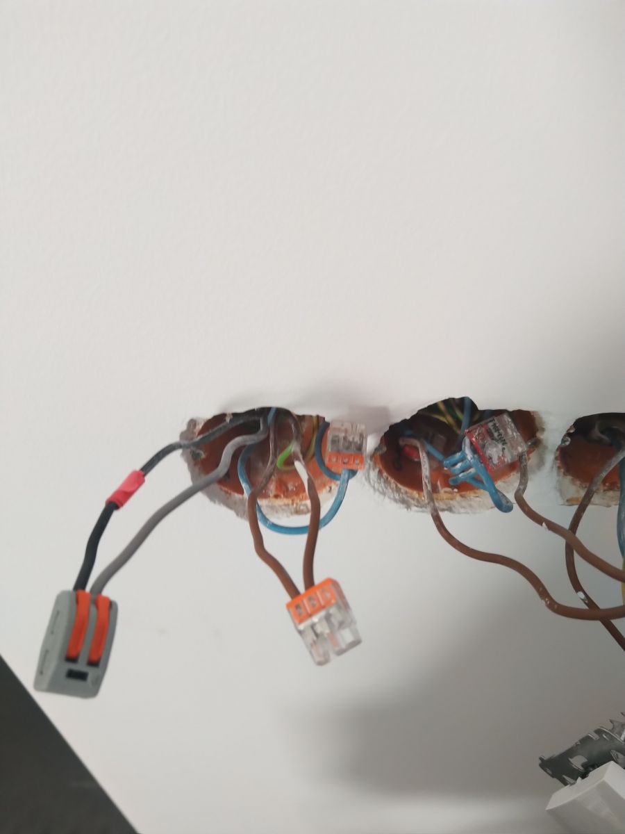

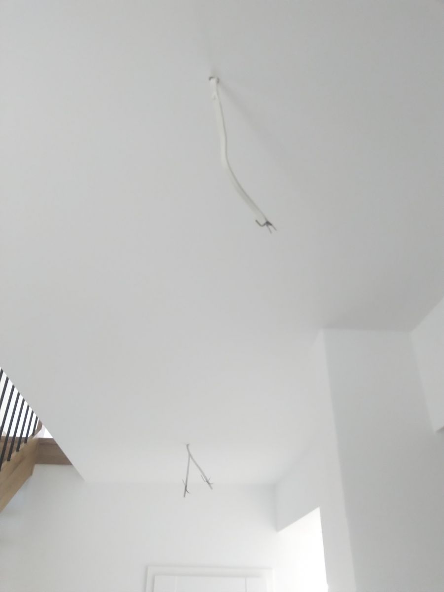

    Podłączam gniazdka w nowym domu. Mam problem w jednym miejscu. Przy wejściu do domu, jedna puszka oświetlenie schodowe, druga oświetlenie na zewnątrz i trzecia powinno być chyba schodowe do oświetlenia holu (drugi wyłącznik w salonie).
    W holu dwa punkty oświetleniowe, w jednym miejscu jeden kabel trzyzylowy, w drugim miejscu dwa kable trzyzylowe.
    Załączam zdjęcie puszki.
    W tej chwili nie ma fazy na suficie.
    Wydaje mi się że brakuje jakiś kabli (chyba zasilana) przy puszce od schodowego włącznika.
    I nie wiem też po co są dwa kable do oświetlenia, czy czasem nie jest potrzebny schodowy podwójny, albo coś innego.
    Mowa jest o punktach świetlnych holu ? Jak tak, to jest OK. Z włącznika 3x1.5 do pierwszego punktu i od niego do następnego punktu.
    Pewnie chodzi o tą puszkę z lewej strony. Potrzebne zdjęcie drugiej puszki schodowego (z salonu)
    To co widać (co można się domyśleć) to, szary i czarny przewody komunikacyjne, a brązowe trzeba prześledzić dokąd idą, czy przypadkiem jeden z nich nie jest mostkiem do sąsiedniej puszki ?
    Wszystkie moje sugestie co do funkcji poszczególnych przewodów, trzeba koniecznie przetestować.

    "Pewnie chodzi o tą puszkę z lewej strony. Potrzebne zdjęcie drugiej puszki schodowego (z salonu)"
    No tak chodzi o punkty w holu, ale w jednym punkcie są dwa trzy żyłowe kable, nie wiem jak są zasilane.
    Tak, puszka z lewej strony.
    Załączam zdjęcia. Podłączenie gniazdek: pytanie o oświetlenie schodowe i zewnętrzne - brakujące kable Podłączenie gniazdek: pytanie o oświetlenie schodowe i zewnętrzne - brakujące kable Podłączenie gniazdek: pytanie o oświetlenie schodowe i zewnętrzne - brakujące kable
    Zasilane będą z jednej z puszek łącznika schodowego (wejście lub salon).
    Przedstawione zdjęcie pokazuje dwa łączniki, oba mają przewód 5x1,5, który to jest schodowy od holu ? (podejrzewam że ten z prawej). Jeśli tak, to czy tu na brązowym jest Faza ? Ewentualnie czy ten brązowy idzie do sufitu ?
    Trzeba sprawdzić ciągłość przewodów pomiędzy tymi łącznikami i ustalić dokąd idzie ten brązowy i dokąd idą brązowe drugiego łącznika (tego przy wejściu)

    Tak na zdjęciu są dwa schodowe, ten po lewej jest do oświetlenia salonu (drugi jest przy kuchni), a ten po prawej prawdopodobnie do oświetlenia holu.
    Na brązowym nie ma fazy, a czarny tylko się lekko żarzy w próbniku.
    W tej chwili nie jestem już na miejscu, ale wpadłem właśnie że na to, że przy wejściu brakuje prawdopodobnie brązowego kabla od potrójnej złączki z brazowymi, i tam prawdopodobnie jest zasilanie do schodowego.
    (Na złączce z niebieskimi też jest jedno miejsce alte nie wiem czy jest potrzebny)
    Ciągle nie wiem po co są dwa kable w jednym punkcie oświetlenia.
    Niedługo pojadę to spróbuję dodać ten kabelek.
    Po to, aby doprowadzić zasilanie do kolejnej lampy. Gdybyś miał trzy punkty świetlne, to przy dwóch miałbyś po dwa przewody, a przy trzecim pojedynczy. Tam gdzie są dwa przewody to łączysz je kolorami razem i masz podane zasilanie do kolejnej lampy.
    Pisałem już wcześniej. Trzeba ustalić dokąd idą te trzy brązowe, zacznij od salonu, tam jest jeden brązowy i prawdopodobnie idzie do lampy (tam gdzie są dwa przewody) jak tak jest to niewątpliwie zasilanie będzie przy kolejnym łączniku (przy wejściu) i tu trzeba również ustalić gdzie idą te brązowe(może jest mostek do innej puszki (sąsiedniej) i tam on wisi w powietrzu.
    Przed ustaleniem, co z tymi brązowymi nic nie dodawaj.
