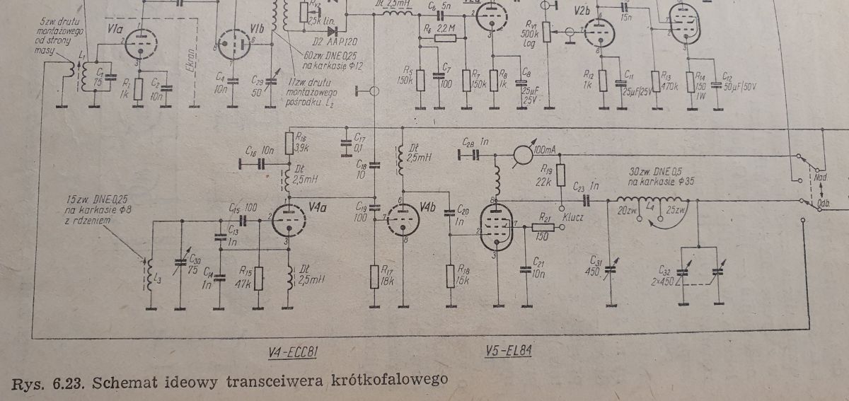

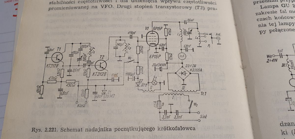

    Po ponad 30 latach od zapomnienia telegrafii postanowiłem do niej wrócić w stylu jak najbardziej klasycznym.
    Forsowna nauka, a tymczasem zbudowanie prostego nadajnika lampowego kluczowanego "sztorcem". Klucz TFK już mam, doszedłem do S i O, pozostał nadajnik.
    Schematów w sieci jest multum, wybór nieograniczony. Proszę o podpowiedź godnej uwagi konstrukcji. Pasmo? 7 lub 10 MHz. Moc? 5 W będzie wystarczające.
