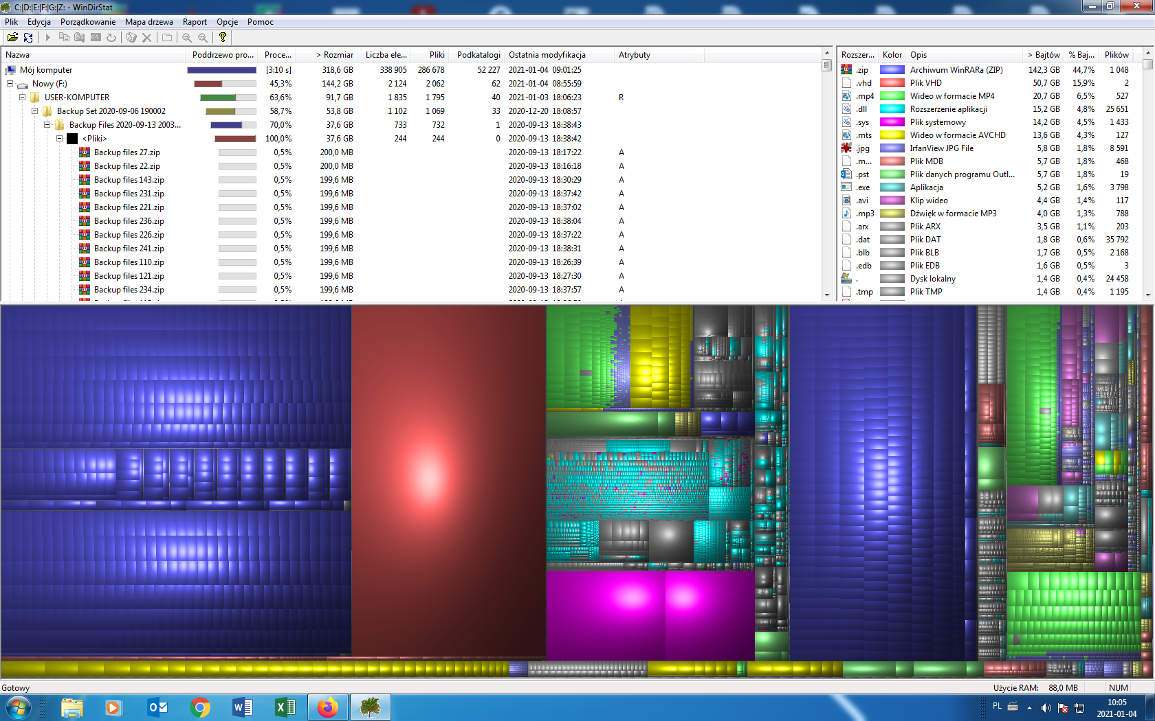

    Mam problem.
    W komputerze mam dwa dyski. jeden 120 GB ( ten nowy szybki) oraz drugi typowy o poj. chyba 750 GB.
    Problem z dyskiem F ( ten standardowy dysk)
    Co jakiś czas wyświetla mi się komunikat "brak miejsca na dysku "F".
    Szkopuł w tym, że dysk F ma około 140 GB w nim jeden duży program ( ZUS-Płatnik) zajmuje około 3 GB, USER ( nie wiem co jest ale zajmuje mało).
    Jakby nie liczył - brakuje około 135 GB. Liczę: dysk 140 minus programy które widzę 5 GB. Brak 135 GB.
    Dlaczego nie widzę jeżeli są lub co w takim razie robić ?

  • #7 19157958
    kawo
    Posty: 64
    Ocena: 32
    Ten WinDirStat to dobra maszyna.
    Usunąłem jedną kopię zapasową. Pozostała jedna stosunkowo świeża i jakiś pamięć obrazu (?).
    Bardzo dużo mam w katalogu USER Komputer plików Backup files ... zip.
    Czy można ich usunąć ?
