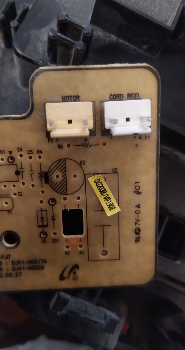

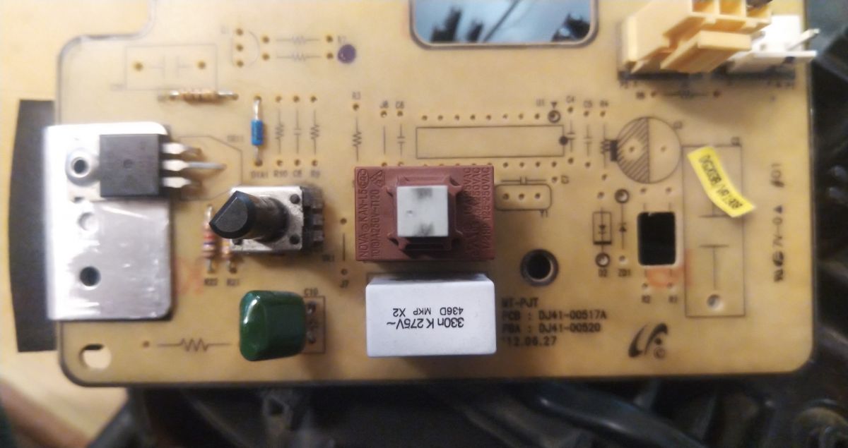

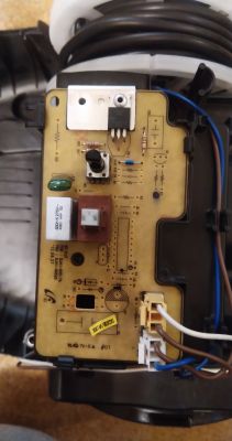

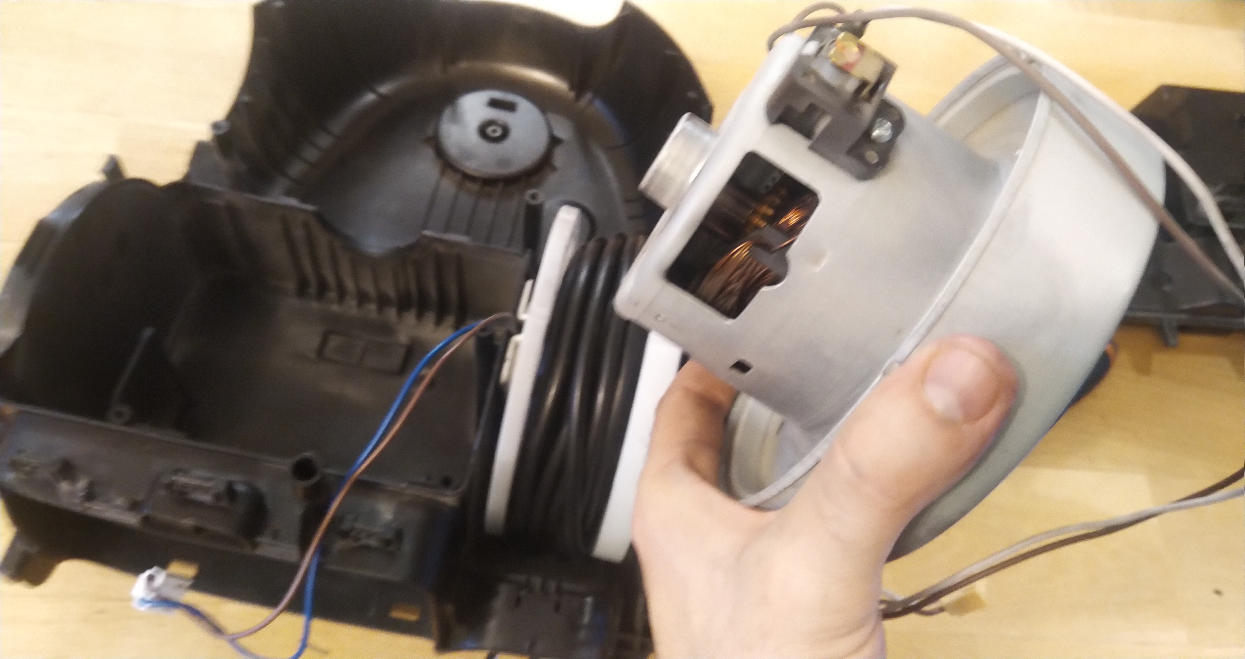

    Po przekręceniu potencjometrem na mniejszą moc odkurzacz się wyłącza i nie można go uruchomić. Można go tylko włączyć i pracuje poprawnie gdy ustawiłem potencjometr w pozycję prawie maxymalną i tak skręcilem pokrętło aby żona nie mogła nim regulować. Silnik jest w dobrym stanie. Komutator trochę iskrzy przy jednej szczotce, ale chyba nie powinno być to problemem w pracy odkurzacza. Wszystkie ścieżka wyglądają dobrze. Co mogło ulec uszkodzeniu?

    Widać że układ regulacji jest prosty zrobiony na diaku potencjometrze , i triaku, co mogło to potencjometr się wyrobił wytarł i nie łączy właściwie za każdym razem ewentualnie miernikiem sprawdzić rezystancję potencjometru i pokręcić oską i zobaczyć czy zmienia się płynnie.

    Tak zgadza się potencjometr wyrobiony. Rozebrałem cały przycisk/pokrętło odkurzacza po czym przestawiłem go w pozycję maxymalną bez możliwości regulacji mocy pokrętłem. W każdym razie żona zadowolona że odkurzacz jej się nie wyłącza i mocno zasysa. Temat uważam za zamknięty.
