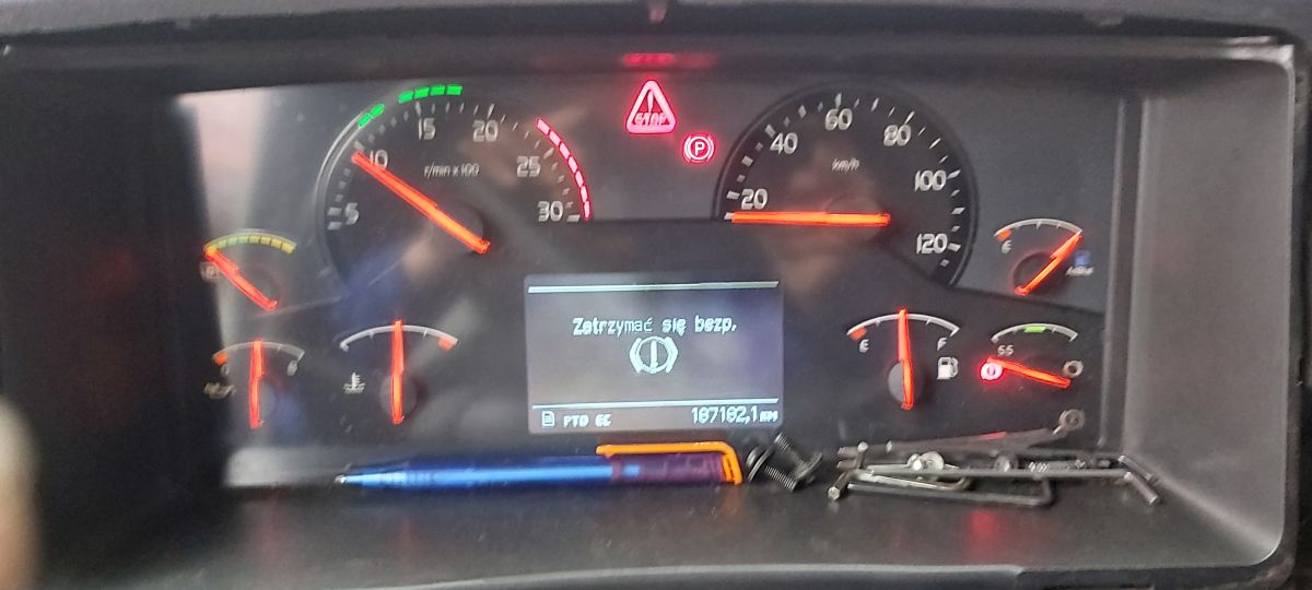

    Problem polega na tym że wskaźnik cisnienia powietrza w układzie spada pokazuje zero a faktycznie jest powietrze bo normalnie można jechać. Na wskaźniki w menu w liczniku pokazuje normalnie A wskaźnik analogowy nieraz spadnie nieraz pokazuje, oczywiście jak spadnie włącza się ten denerwujący dźwięk. Proszę o pomoc. Może jakiś schemat elektryczny. Volvo 6xr 2009 smieciarka biala awaria.

    Masz pewnie uszkodzone zegary. Możesz dla pewności zrobić test zegarów.

    Napisz rok produkcji umieść zdjęcie liczników.

    No właśnie zapomniałem dodać że mocniejsze uderzenie w deska powoduje że problem znika. Co mogę z takim licznikiem zrobić? Regeneruje się taki licznik??

    Naprawia się na priv podesłałem dane na osobę z Kielc która to fachowo zrobi.

    Silniczek do wymiany.

    Przyczyną również mogą być zimne luty na płycie.
