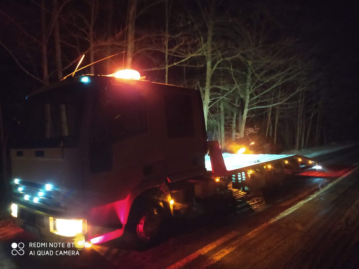

    Witam. Panowie mam problem z hamulcami w Iveco Eurocargo przód hamuje idealnie, tył po odpowietrzeniu hamuje a po przejechaniu 100 lub 200 km tak jak by się zapowietrzały i tarcze hamulowe z tyłu robią się czerwone, wystarczy popuścić odpowietrznik w jednym kole i jedziesz dalej, co to może być za przyczyna, dodam że hamulce są pneumatyczno hydrauliczne, wymienilem już kilka zaworów oraz ten główny pod maską z lewej strony.
