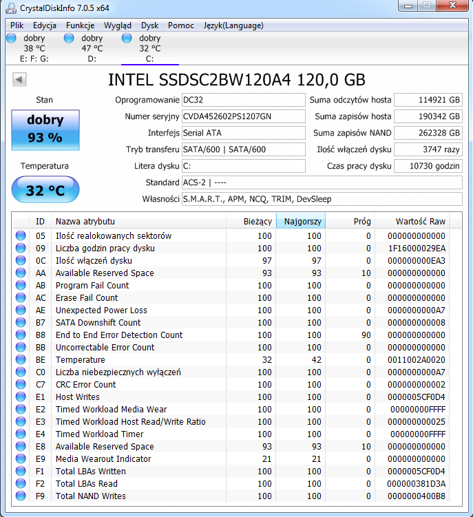

    Witam. Nagle przestały mi przeglądarki wczytywać strony, ciągły napis "Ładuje...". Najpierw Chrome, później Firefox. Po którymś razie wyłączenia/włączenia chwile działa i przestaje.
    Chcę się upewnić czy to nie wina dysku. System uruchamia się normalnie i inne programy też. W jakim stanie jest ten dysk? Pisze że dobry w 93% co to oznacza i jak długo będzie dział i czy można dalej używać?
    Czy dysk SSD o statusie 93% wg SMART jest bezpieczny do użytku?

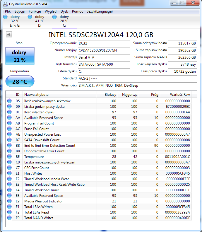

    Witaj. Dysk nie ma rzucających się w oczy problemów (według SMART, ale to nie jest miarodajne narzędzie do oceny stanu SSD). Ma bardzo dużą liczbę zapisów i średnią żywotność komórek pamięci na poziomie ~21% pierwotnej wartości. Problem, który opisujesz prawdopodobnie nie ma związku z tym dyskiem, ale CDI niepoprawnie interpretuje sprawność tego dysku, jest już znacznie niższa niż 93% i należy zacząć dbać poważnie o kopie zapasowe danych na nim przechowywanych.

    Nie zdawałem sobie sprawy że wersja portable CrystalDiskInfo którą mam jest już tak stara. Najnowsza wersja pokazuje już inaczej:
    Jaki polecasz dysk SSD 256GB na system (lub na co zwracać uwagę), który tak jak ten nie wysypie się całkiem tylko wcześniej jakoś ostrzeże?
