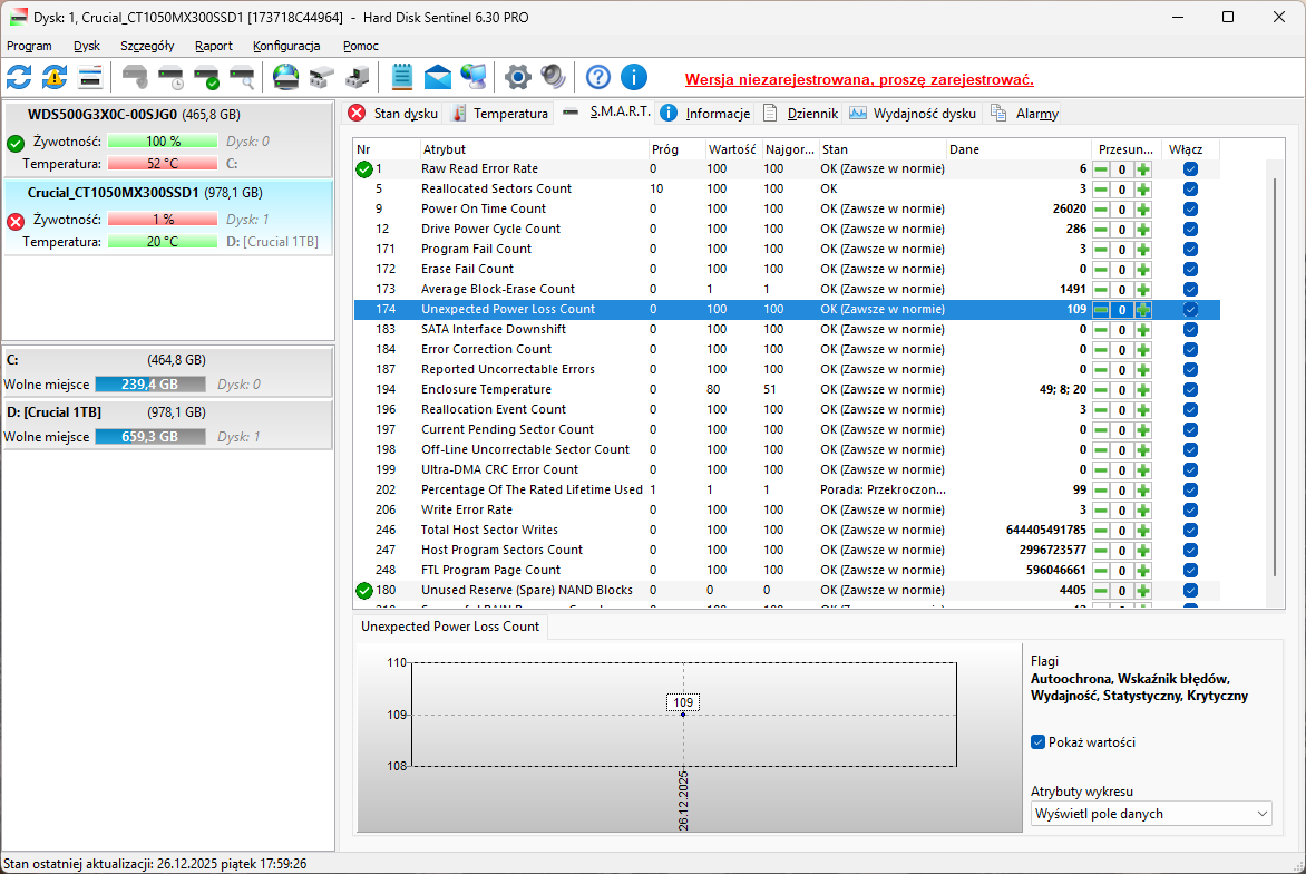

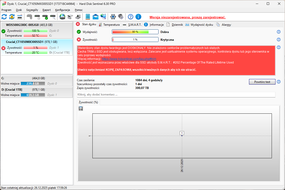

    Żywotność szacowana przez odczyt parametrów SMART może, ale nie musi być wyznacznikiem kondycji dysku, zwłaszcza SSD.
    Poniżej moja MX300, która jest przeznaczona do transportu danych między komputerami.
    Ekran Hard Disk Sentinel pokazujący żywotność dysku SSD na poziomie 1%.
    Zrzut ekranu z programu Hard Disk Sentinel pokazujący dane S.M.A.R.T. dwóch dysków
    Jeśli dysk nie zwalnia lub nie występują z nim inne problemy, to po wykonaniu (i wykonywaniu regularnych) kopii zapasowej nie specjalnie bym się przejmował tym wskaźnikiem.
