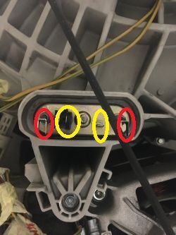

    No bez przesady kolego. Może zawołaj lepiej sąsiada, bo widzę, że podstawowych spraw nie ogarniasz. Jak już liczysz to 5 a nie 4. Odepnij pierwszy z lewej i pierwszy z prawej czyli te które wchodzą na te zagięte konektory grzałki inaczej na obwód grzejny. Pozostałe a więc ochronny żółto zielony i dwa do czujnika temperatury ( cieńkie w małej kostce ) możesz zostawić.
    Przewody w kolorze żółtozielonym to przebieg instalacji ochronnej. Ich nie ruszamy .Zaraz zaraz daj foto bo to stary klamot i może być tam grzałka z 4 konektorami męskimi po dwa na każdą końcówkę obwodu grzejnego. Jeżeli tak to odpinamy je wszystkie.

    Electrolux EWF 830 - błąd E50 po wymianie łożysk, pralka nie kręci bębnem. to po środku to śruba, na niej nic nie było

    Czerwone to zasilanie grzałki - odpinasz. Żółte możesz zostawić, ale jak odpiąłeś to może tak być tylko nie wiem czy pralka przejdzie cykl jak nie otrzyma żadnego sygnału od czujnika temperatury, ale spróbuj.
    W przypadku konieczności wymiany grzałki to właśnie tą nakrętke kluczem 10 mm luzujemy tak prawie do końca gwintu, ale lepiej na ok. 8 mm, wciskamy ją do wnętrza zespołu piorącego i delikatnie podważając za kołnierz grzałki wyjmujemy ją na zewnątrz.

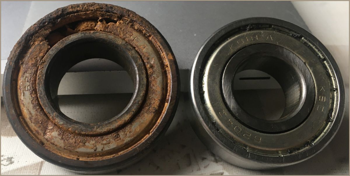

    Pralka zaczęła głośno wirować i sprawdziłem bęben, miał luzy. Postanowiłem wymienić łożyska wraz z simmering.

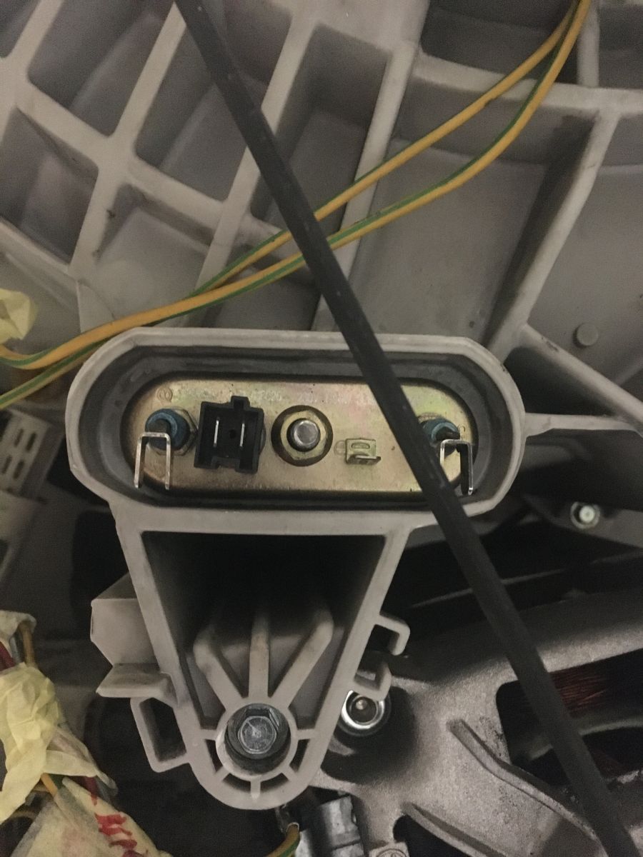

    Kable do czujnika zwykle są tego samego koloru. Natomiast w tej maszynie jak nie założysz podwójnego złącza na jednen z końców grzałki pralka nie będzie prala. Sprawdź to. Na grzałke złącze z dwoma innymi kolorami a dwa te same kolory do czujnika.

    Mam ponumerowane kable, wpiąłem tak jak kazałeś wtyczkę pierwszą z lewej tam jest podwójny kabel i różne kolory oraz wtyczkę numer dwa też dwa kable , nie wpinałem numeru trzy żółto zielone i numeru cztery jeden kabel. Obiawy są takie , ustawiam program nie wywala błąd żaden , pobiera normalnie wodę przestaje tak jak kiedyś było i ma zamiar startować bo słyszę klikanie w programatorze i nie startuje bo nagle rozłącza elektro zamek i na zegarze pojawia się 0 minut koniec prania. Odwirowanie działa normalnie wypompowuje wodę i wiruje.
