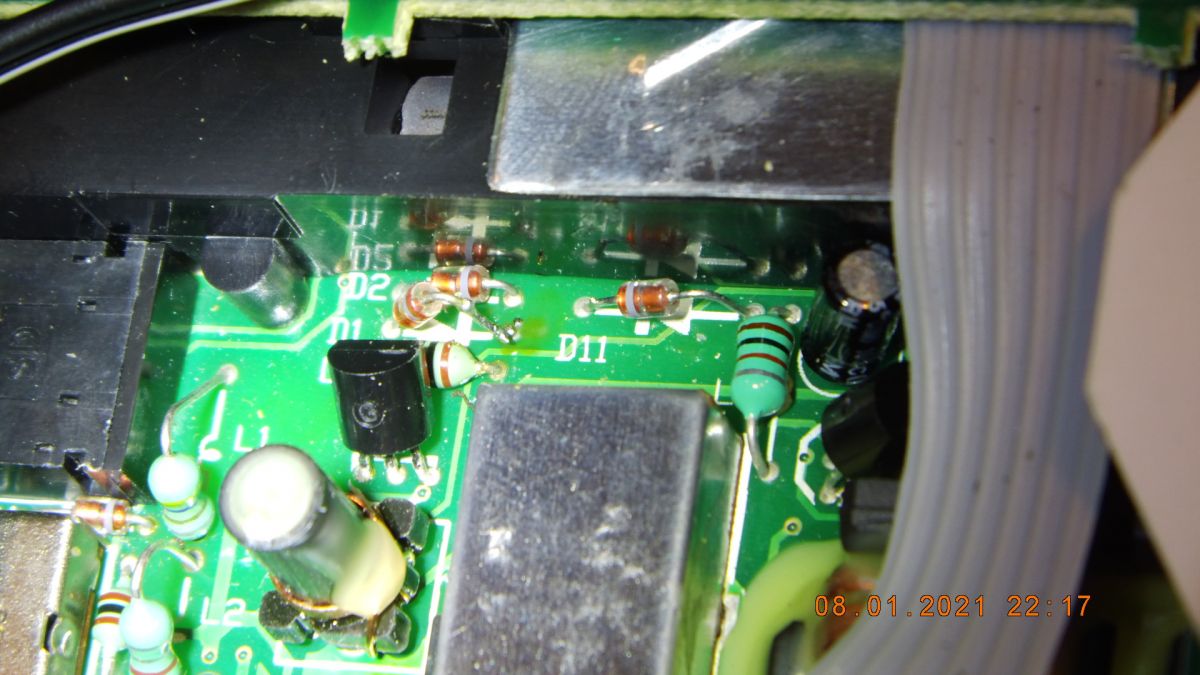

    Odbiornik Tecsun PL-600 z podłączoną anteną zewnętrzną, po uderzeniu pioruna w działkę sąsiada zamilkł na zakresie fal krótkich. Zgodnie z sugestią na stronie https://swling.com/blog/2013/12/repairing-the...sun-pl-600-after-electrostatic-discharge-esd/ , uznałem że tranzystor FET 2SK2394 uległ uszkodzeniu. W związku z brakiem dostępności próbowałem z BF545, lecz okazało się że nie działa (sądziłem że problem tkwi w różnicy napięcia progowego Ugs). Kiedy udało mi się zdobyć 2SK2394, po wlutowaniu okazało się że radio nadal nic nie odbiera... Zacząłem drążyć temat i okazało się że schemat dostępny w internecie (reverse engineering z chińskiej gazety) jest błędny. Przerysowałem na nowo schemat, lecz nie mogłem znaleźć przyczyny problemu.

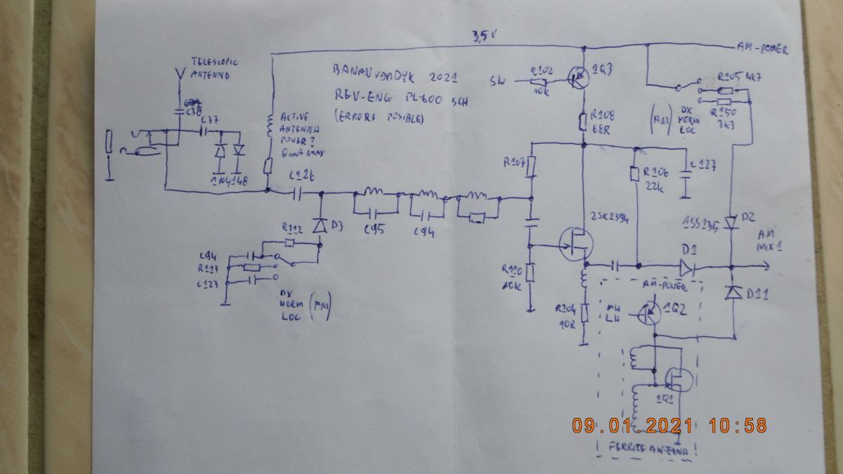

    Schemat od PL-660 oraz schemat reverse-engineering od PL-880 (z radioscaner.ru) pomógł mi zrozumieć zasadę działania radioodbiornika. Diody D1 i D11 służą do przełączania pomiędzy zakresem SW a MW/LW, dioda D2 służy jako ogranicznik w przełączniku DX/LOC w wyniku zmiany napięcia na wejściu AM-MIX1. Jak widać Tecsun PL-600 używa wyłącznie anteny ferrytowej na zakresach MW/LW, co jest przyczyną słabej czułości na tych zakresach. Schemat układu przełącznika FM DX/NORM/LOC wyjaśnia dlaczego na pozycji NORM odbiornik wydaje się najmniej czuły.

    Przyczyną okazała się przebita dioda D1, która wykazywała napięcie Uf 0.3V w kierunku przewodzenia i Uf 0.7V w kierunku zaporowym. Schemat PL-600 i PL-660 sugeruje diodę 1N135 (nie produkowana), a schemat PL-880 sugeruje diodę 1SS135 (praktycznie niedostępna w sprzedaży). Jest to z pewnością dioda przełączająca PIN (band switch diode). Internet sugeruje użycie zamiennika 1SS133 dla 1SS135. Inne zamienniki (przeznaczone jako band switch diode) to: 1SS110, 1SS265. Oryginalna dioda wykazuje Uf 0.75V, natomiast zwykła dioda 1N4148 wykazuje Uf 0.5V. Udało mi się znaleźć jakąś diodę z Uf 0.7V, wlutowałem ją od drugiej strony aby było łatwiej wymienić.
    Analiza schematu sugeruje że radioodbiornik może posiadać wbudowany bias do anteny aktywnej AM (3.5V), lecz układ odbiornika nie przepuszcza sygnałów MW/LW...

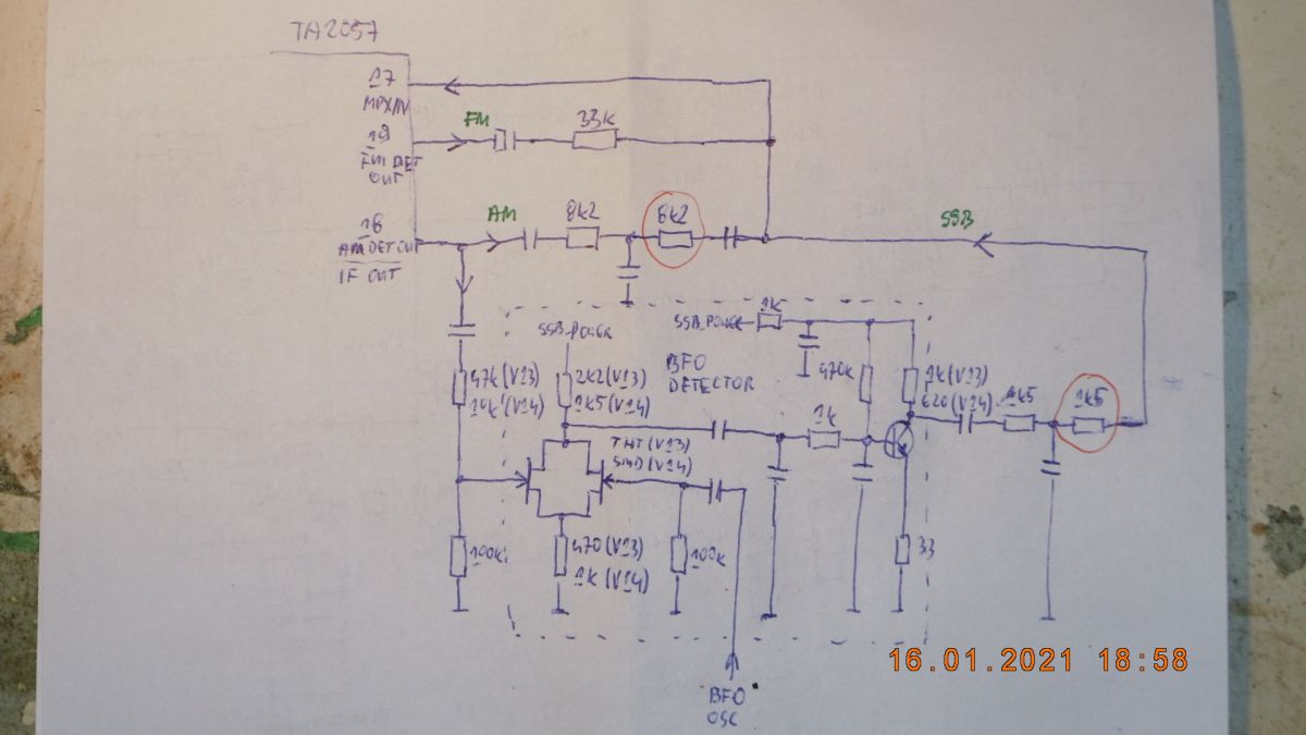

    Wyjaśnię problem zniekształconego dźwięku przy odbiorze SSB w fabrycznym odbiorniku, która wymaga obowiązkowej modyfikacji (wlutowania rezystora pomiędzy pinami 8 i 18 układu scalonego TA2057N). Przyczyna problemu tkwi w układzie wzmacniacza m.cz. CD1622CB (chiński odpowiednik CXA1622), wyposażonego w napięciową regulację wzmocnienia. Sygnał audio o poziomie powyżej 200 mVp ulega zniekształceniu w stopniu przedwzmacniacza tego układu scalonego. Sygnał audio w trybie SSB osiąga poziom 400 mVp (płyta PL600-A-V14), natomiast w trybie FM ok. 100 mVp. To nie jest problem układu scalonego TA2057N gdyż ten - nawet przesterowany - nie wprowadza zniekształceń na wyjściu (pin 12, 13 - L i R). Wlutowanie rezystora obniża poziom sygnału do ok. 200 mV, ale obniża także poziom sygnału audio w trybie AM względem trybu FM.

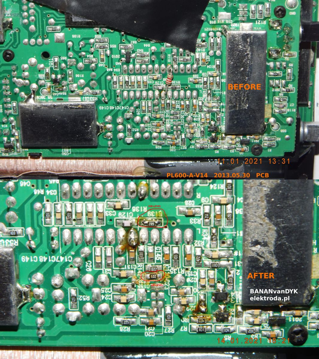

    Końcówka 18 układu TA2057 może być zarówno wyjściem detektora AM (w trybie AM) lub wyjściem p.cz. (w trybie SSB). Końcówka 17 jest wejściem audio o niskiej rezystancji wejściowej. Sygnały audio FM, AM i SSB mają różny poziom i muszą być wyrównane w układzie sumacyjnym. Po przemyśleniach doszedłem do wniosku że należy zwiększyć wartości rezystorów SMD (0603). Rezystor R139 (1k5) należy wymienić na rezystor 6k8, co skutkuje sygnałem audio ok. 150 mVp. Dodatkowo dla wyrównania poziomu sygnału AM względem FM, rezystor R138 (8k2) wymienić na 22k. Poziom sygnału FM wynosi ok. 100 mVp, lecz przy odstrojeniu osiąga 200 mVp, dlatego należy pozostawić bez zmian.
    Naprawa odbiornika Tecsun PL-600 - wymiana tranzystora FET 2SK2394 i analiza schematu
    Uwaga, podzespoły SMD są przyklejone do płyty drukowanej. W starszych wersjach odbiornika (płyta PL600-A-V13) stosowano tranzystory THT i nieco inne wartości rezystorów w układzie detektora SSB. Możliwe że poziom audio jest inny i należy dobrać inną wartość rezystora R139.
