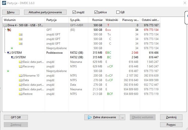

    A przy okazji, czym się "bawiła" osoba która poprosiła Cię o odzysk, zanim dysk trafił do ciebie do naprawy?
    W jakiś sposób zostało wpisane w sektorze 0 to:
    Problem z dyskiem ST500LM030 (chroniona partycja GPT)
    System ma się uruchamiać, czy chodzi tylko o dane? Recovery ma działać?

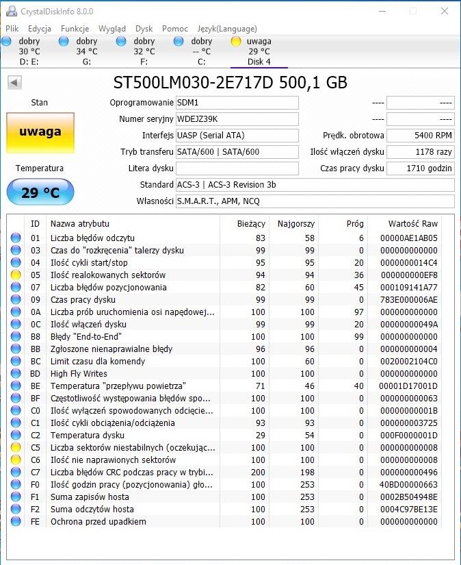

    Pokaż SMART dysku, jeśli ok:
    Sprawdź zawartość w $Root partycji: System, Recovery, $Noname 10, Data oraz Restore. Pogrubione to te użytkownika z ewentualnymi danymi.

    Dysk nadaje się do wymiany. Najpierw zorganizuj 500GB wolnej przestrzeni na kopię danych i ją wykonaj a potem będziemy działać dalej w związku ze złym stanem dysku.

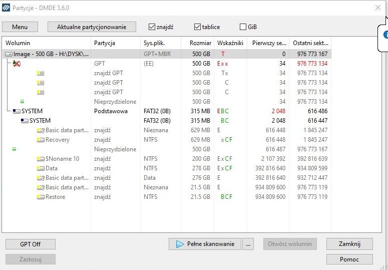

    Sprawdź zawartość partycji o których pisałem na początek na tej kopii (z poziomu DMDE, bo bez boot sektora, to nawet jakby była widoczna będzie nieczytelna). Potem jeśli to dane które chcesz odzyskać to będziemy przywracać boot sektor, a samą partycję wstawiać.

    Sprawdziłem, są tam dane które pasuje odzyskać

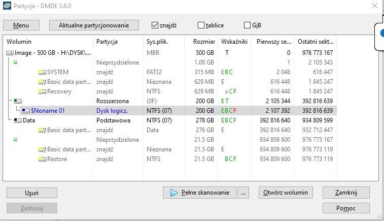

    To W DMDE zrób tak:
    - GPT Off
    - $Noname 10 -->Przywracaj -->Wstaw (może być MBR, może być GPT)
    - Data -->Przywracaj-->Wstaw
    - Zastosuj, zapisz plik do wycofywania zmian, zamknij DMDE.
    Po tym wczytaj kopię wykonaną do pliku za pomocą OSFMount i zamontuj te dwie partycje. Może być tylko do odczytu, lub do odczytu i zapisu. Możesz wtedy kopiować pliki, dane winny być czytelne wtedy.
    Jak potrzebujesz Recovery to też napisz. Ewentualnie można zobaczyć co da wykasowanie tej partycji 300MB z sektora 0 wpisanej jako MBR do tablicy GPT.

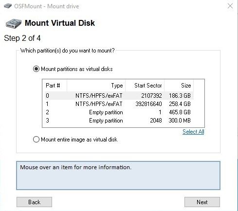

    Chyba coś robię źle :/
    Po zamontowaniu info o uszkodzeniu lub nieczytelnym pliku
  • #13 19177087
    mati211p
    Posty: 16921
    Pomógł: 2584
    Ocena: 1131
    Przy czerwonym wskaźniku F nie zadziała, do weryfikacji $MFT partycji.
