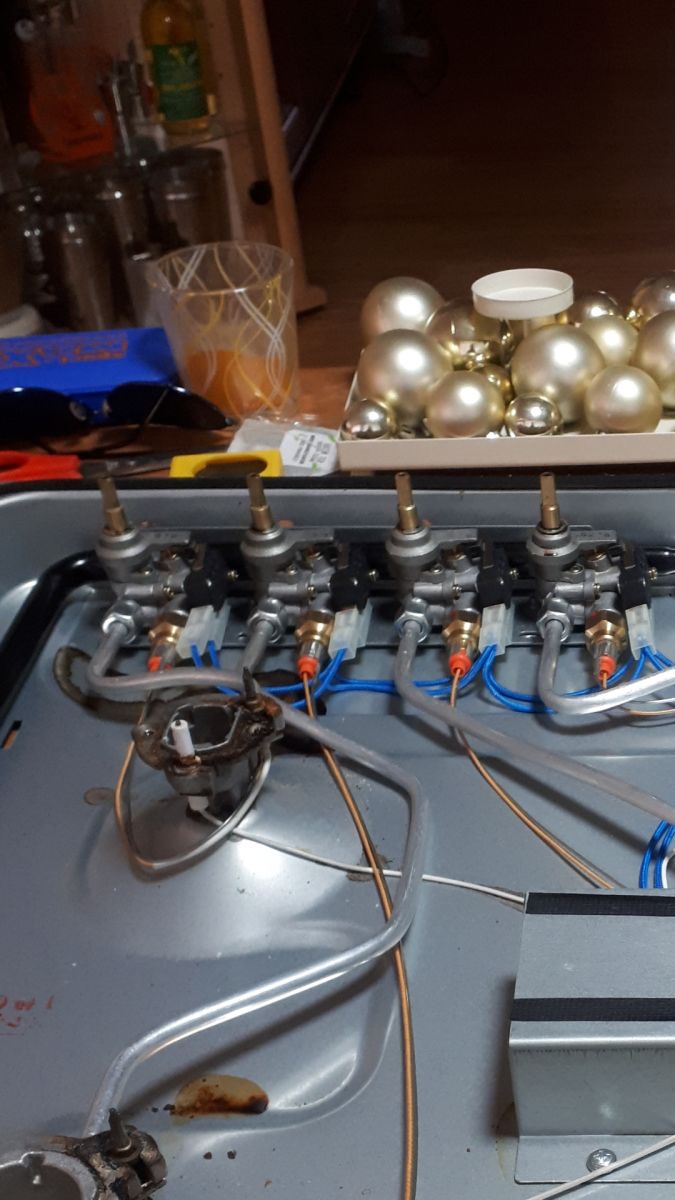

    Głupie pytanie, czyściłem zwykłe kuchenki w domu, ale żona zapragnęła remontu i siedem lat taką płytę posiadam, po przekręceniu pierwszego kurka iskrownik się uruchamia i już się nie wyłączy. Wpuściłem tam WD 40 poprawiło się na miesiąc, ale potem z powrotem, doszedł czwarty kurek do kompletu.
    Wypatrzyłem taką wiązkę w internetach za 70 zl, jak ściągnąć wierzch płyty - ewentualnie na co uważać.
    Drogą dedukcji wydaje mi się że płyty nie muszę ściągać z szafki tylko:
    1. Odłączam gaz
    2. Pod płytą są cztery śrubki - odkręcam, ściągam i wymieniam.
    I jeszcze jedno pytanie jak się nazywa ta guma co dostałem aby uszczelnić łączenie płyty z blatem, też do wymiany ?

    Skąd pewność, w tym modelu po ściągnięciu kurka jest plastikowa wypustka/bolec który po wciśnięciu i odpaleniu powinien wrócić do góry ale niestety muszę go rękoma wyciągać i wtedy wyłącza się iskrownik - pewno sprężyna jakaś albo coś w tym rodzaju, może porostu plastik się zapieka.

Użytkownik ma problem z płytą gazową Elektrolux EGG16342NX, gdzie iskrownik uruchamia się po przekręceniu kurka i nie wyłącza. Po zastosowaniu WD-40 problem ustąpił na miesiąc, ale powrócił. Użytkownik planuje wymianę wiązki zapalaczy, którą znalazł w internecie za 70 zł. Zastanawia się, jak zdjąć wierzch płyty, sugerując, że wystarczy odkręcić cztery śrubki pod płytą po odłączeniu gazu. Inni uczestnicy dyskusji sugerują, że problem może leżeć w dźwigienkach kurków, które mogą być zanieczyszczone lub uszkodzone. Rekomendują rozebranie płyty w celu oceny stanu komponentów oraz czyszczenie z tłuszczu. Użytkownik pyta również o nazwę uszczelki do wymiany, która była dołączona do zestawu.
