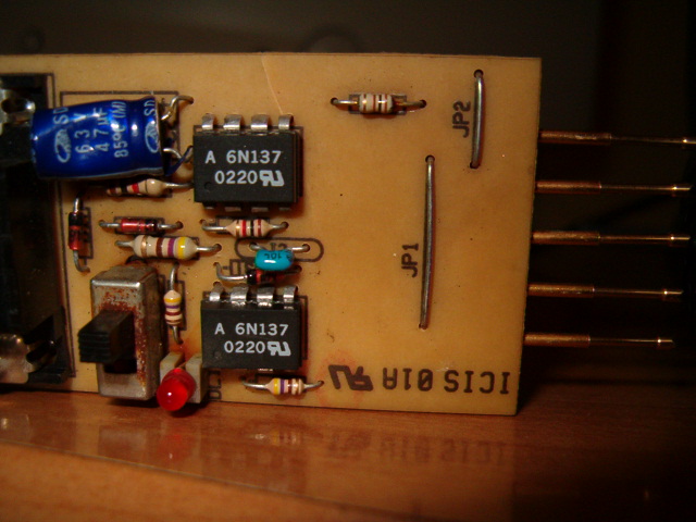

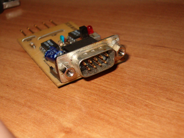

    ...do czego to może służyć???
    • Identyfikacja nieznanego przedmiotu - do czego może służyć? HPIM1943.jpg (112.57 KB) Musisz być zalogowany, aby pobrać ten załącznik.
    • Identyfikacja nieznanego przedmiotu - do czego może służyć? HPIM1942.jpg (109.25 KB) Musisz być zalogowany, aby pobrać ten załącznik.
    • Identyfikacja nieznanego przedmiotu - do czego może służyć? HPIM1941.jpg (109.52 KB) Musisz być zalogowany, aby pobrać ten załącznik.

  • #4 1908034
    _jta_
    Specjalista elektronik
    Posty: 49065
    Pomógł: 3212
    Ocena: 4248
    Żeby ustalić, jak się to podłącza, to trzeba by odrysować schemat, a ze zdjęcia nie da rady,
    bo za mało widać, i nie ma jak miernika (omomierza z testerem połączeń) podłączyć.
    Podejrzewałbym, że jakieś urządzenie miało na tym port RS tak jak PC, tylko z optoizolacją.

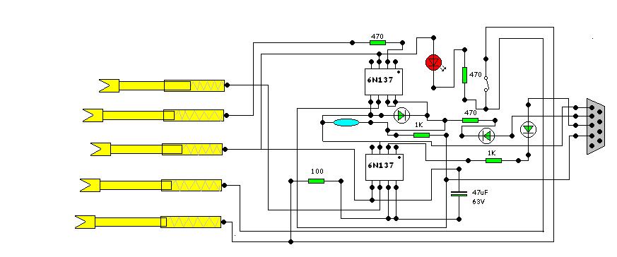

  • #5 1909557
    bubbo
    Posty: 208
    Ocena: 10
    OKI! Skleciłem!
    z drugiej strony (na żółto) są takie małe miedziane amortyzatorki zakończone na ostro, (takie chyba żeby gdzieś przyłożyć, przycisnąć i one się wbiją niewiem w ścieżkę czy takie niezaizolowane kółka na płtyce)
    to niebieskie to kondensator, jest na nim napisane 104.
    mała pomyłka w schemacie przy oporniku 100Ω - poprawilem
    • Identyfikacja nieznanego przedmiotu - do czego może służyć? cóś.JPG (39.39 KB) Musisz być zalogowany, aby pobrać ten załącznik.
  • #6 1909789
    _jta_
    Posty: 49065
    Pomógł: 3212
    Ocena: 4248
    Końcówki 6N137: 2-anoda, 3-katoda (LED na wejściu), 5-GND, 6-OUT, 7-ENABLE, 8-VCC;
    zasilanie powinno być 5V (4.5-5.5), prąd LED-a 6.3-15mA żeby włączyć, 0-0.25mA żeby nie;
    napięcie przewodzenia LED-a około 1.6V; wyjście OC; układ pobiera kilkanaście mA;
    stan na wyjściu niski jak na ENABLE wysoki i jest prąd przez LED-a na wejściu.
    Nóżki numeruje się od kropki w lewo - czyli np. poniżej kropki jest 8=VCC.
    Te końcówki po lewej stronie, od góry, są: wyjście 6N137dół, wejście 6N137góra, masa.
    Nie wiem, jak z pozostałymi - w schemacie jest jakiś błąd, 6N137dół nie ma zasilania.
    Końcówki po prawej, od góry, są: masa, +zasilania, wejście 6N137dół, wyjście 6N137góra.
    Jak to będzie prawidłowo zasilane (trzeba ustalić, co podać na którą z dwóch dolnych końcówek
    po lewej stronie, na którą +zasilania - powinien dochodzić do dolnej końcówki 47uF i nóżki 8),
    to powinien w każdą stronę przesyłać po jednym sygnale - tylko poziomy prądów i napięć
    nie pasują do RS-232, zresztą układ końcówek na gnieździe chyba też.
  • #7 1909865
    bubbo
    Posty: 208
    Ocena: 10
    _jta_ zadziwasz mnie co do tych obliczeń napięć jakie tam występują!
    I co do zasilacia dolnego scalaka też miałeś rację niezaóważyłem ścieżki pomiędzy nóżkami 6N137.
    Troche opisów znalazłem o tym ukladzie - tyle że zawiele się nie dowiedzialem bo nie po naszemu bylo - te wyjścia, wejścia zasilanie to załapalem tylko nie wiem o co chodzi z tą optoizolacją???
    Ponownie poprawiony:
    • Identyfikacja nieznanego przedmiotu - do czego może służyć? cóś.JPG (39.52 KB) Musisz być zalogowany, aby pobrać ten załącznik.
    #8 1910940
    _jta_
    Posty: 49065
    Pomógł: 3212
    Ocena: 4248
    Co do napięć zasilania, to trzeba jeszcze wziąć poprawkę na oporniki: 470 przy nóżce 8 górnego 6N137
    i 100 z lewej dość nisko - wychodziłoby, że od lewej napięcie zasilania powinno być 6V, na najniższą
    końcówkę, a z prawej prawie 12V... i to już mogłoby pasować do współpracy z portem RS-232 kompa.
    Optoizolacja jest po to, żeby nie upalić portu napięciem między łączonymi urządzeniami, 6N137
    powinien wytrzymać 3kV (to znaczy tyle może być między kompem i jakimś urządzeniem).
    Piny RS-232 9-pinowego/25-pinowego (i: modem->komp, o:komp->modem):
    • 1/8 DCD i Data Carrier Detect (modem ma sygnał)
      2/3 RxD i Receive Data (dane z modemu)
      3/2 TxD o Transmit Data (dane do modemu)
      4/20 DTR o Data Terminal Ready (komp włączony)
      5/7 GND - Signal ground (masa sygnałowa)
      6/6 DSR i Data Set Ready (modem włączony)
      7/4 RTS o Request To Send (komp chce wysyłać)
      8/5 CTS i Clear To Send (modem gotowy wysyłać)
      9/22 RI i Ring Indicator (sygnał dzwonka)
      -/1 - - Protective Ground (uziemienie)
    (RS-232 jest w zasadzie przeznaczony do połączenia między kompem, a modemem, który
    z kolei jest połączony z linią telefoniczną, do tego są dostosowane nazwy sygnałów na pinach
    - na przykład jak ktoś zadzwoni, to modem podaje sygnał RI do komputera)
    Wyglądałoby na to, że DTR wykorzystuje się do zasilania, więc to powinno być podłączone
    do kompa (a nie do modemu - wtedy by użyto DSR); trochę nie pasuje do standardu, ale może
    RS-232 w PC potrafi z nim współpracować. Czyli: można to zastosować w urządzeniu, które
    podłączysz do portu RS-232 w PC i nie będzie ryzyka, że od jakiegoś przepięcia spalisz port.
  • #9 1913090
    bubbo
    Posty: 208
    Ocena: 10
    Oki dzięki za wszystko!
    Już wiem po co się takie coś stosuje tyle że jeżeli to może być podłączone do komputera to w jaki sposób(bo wydaje mi sie że tymi miedzianymi końcówkami dotykało się do płytki jakiegoś urządzenia - coś w stylu jak nokie 3210 łączyło się z kompem przez kabel) - a ta końcówka z drugiaj strony jest taka sama jak w kompie (obie z bolcami)
    Pozdro.
