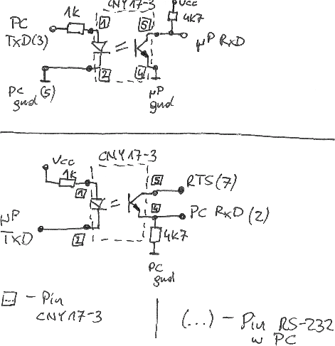

    Testowane - działa.
    Pozdrawiam!
    • Jak zrealizować optoizolację RS-232 między PC a mikrokontrolerem? OptoRS.gif (16.98 KB) Musisz być zalogowany, aby pobrać ten załącznik.

    Jest jeden problem - nie mogę osiągnąć prędkości z 9600 bps nie mówiąc już o 19200 bps :( ... używam CNY17-3 i schematów które podałem powyżej... Co może być nie tak ? Na 4800 bps chodzi bez problemów. Pozmieniać rezystory / transoptor chyba bowinien wyrobić ?!? Dodam, że kwarc to 11.0592 MHz...

    Na każdy sygnał daj po 2 transoptory komplementarnie, tak, aby zwiększyć stromość zboczy sygnału. Tranzystory wyjściowe łączysz szeregowo pomiędzy zasilaniem, a masą (+ewentualnie jakieś kilkanaście Ω na ograniczenie prądu), punkt łączenia traktując jako wyjście. LED-y podłączasz tak, aby świeciły na przemian w funkcji stanów logicznych wejścia. Nie zapominaj, że typowy port RS-232 ma spora rezystancję wyjściową i nie ma sensugo obciążać LED-ami bezpośrednio, dobrze jest użyć np. MAX232...

    Mi też działa ale nieco inaczej podłączone toto jest jakby zupełnie odwrotnie popodłączane :? ale dziala :D
