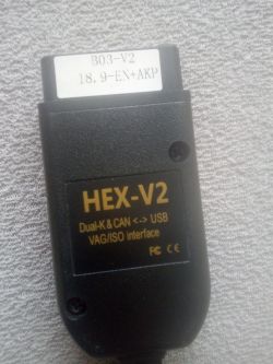

    Proszę o pomoc czy takim kabelkiem i programami jak:
    1. VCDS
    2. VAG eeprom programer
    Vcds zakodowanie immobilizer a vag eeproom do odczytu kodu pin licznika aby się można było zalogować?
    Czy ktoś robił już takie coś i mógł by pokierować . Potrzebuję wymienić swój stary licznik zepsuty z nie działającymi wskazówkami na używkę sprawna ale musze zakodować immo i zmienić przebieg jak w moim.
    Zdjęcie kabla:

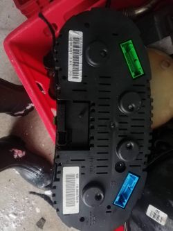

    Jakie numery starych i nowych zegarów?
    Oba od 1.9 TDI 110km, Bo juz się rozglądałem się na youtube i widziałem ze tylko przez vag eeprom kopiują wsad z starego licznika i wgrywają na nowy czy tu też tak będzie? czy jak w 1 poście pisałem kogoś lepiej znającego się proszę o wypowiedż
    Licznik na paczce czerwonej jest to licznik nowy (uzywany) zakupiony
    Seat leon 1 - Kodowanie nowego licznika immo/przebieg

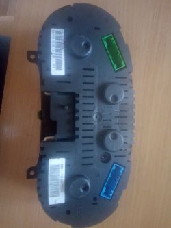

    Licznik STARY:

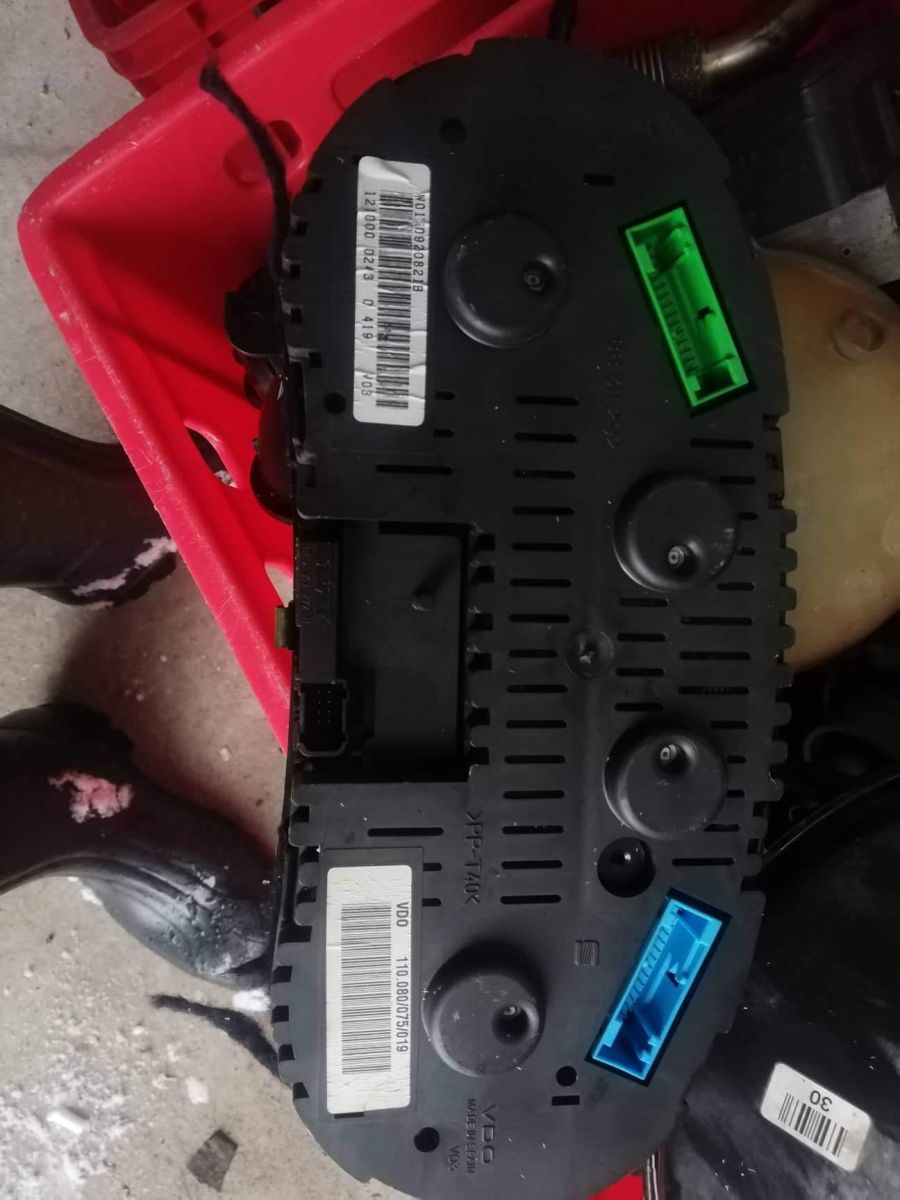

    Różni się końcówka numeru, musiałby się wypowiedzieć ktoś, kto miał do czynienia z tymi konkretnymi zegarami.
    EDIT:
    Dopiero teraz mogłem sprawdzić, te zegary mają 93C86, Vag Programmerem możesz spróbować je poczytać, aczkolwiek nie wiem jak pewny jest zapis tym programem (nie używałem), osobiście bym wolał obie kości poczytać programatorem, tym bardziej, że jednak masz zegary o różnych numerach i tego nie zagwarantuję, czy po podegraniu jeszcze wstaną.
    Jak taka podmianka się nie uda, to musiałbyś mieć wsady obu zegarów (nieruszane), potem tylko ktoś by musiał wyliczyć piny i można robić dopasowanie VCDSem.
