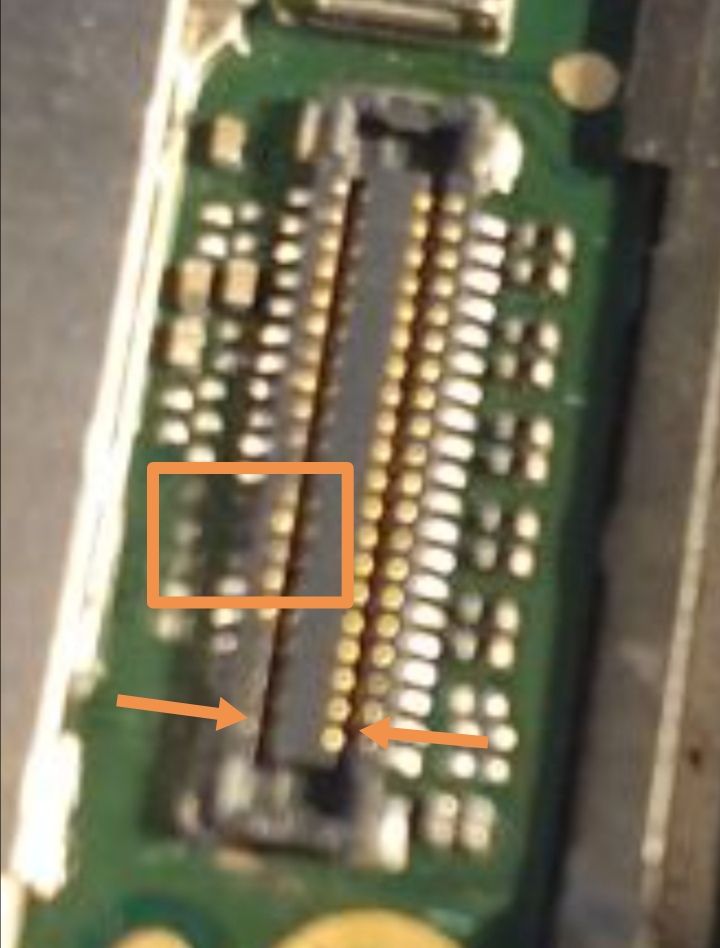

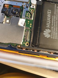

    Witam, mam problem z swoim telefonem Huawei Mate 20 Lite. Telefon dostałem od sąsiada. No i z telefonem jest problem, ponieważ sąsiad mówił, że telefon wpadł do wody. Ale dobrze, pomijając to, to telefon się włącza można usłyszeć różne dzwonki oraz jak telefon dzwoni. Tylko jest taki problem, że na wyświetlaczu bardzo bardzo, ale to bardzo słabo widać. Widać tylko pod słońcem oraz pod lampą ekran blokady i to bardzo słabo i dotyk nie działa. Więc Huawei Mate 20 Lite - uszkodzenie po kontakcie z wodą, wymiana wyświetlacza nie pomogła kupiłem nowy wyświetlacz i myślałem, że będzie dobrze, ale było tak samo. Dotyk nie działa i bardzo słabo widać obraz.
    Załączam kilka zdjęć wyglądu gniazdka do podłączania wyświetlacza w telefonie, ale mi się wydaje, że to gniazdko nie za dobrze wygląda.
    Proszę o w miarę szybką pomoc!

    Możliwe, że są ślady korozji i/lub uszkodzone piny w złączu jak i poza nim, możliwe, że brakuje też elementów ale nie widać tego dokładnie na tym ujęciu/zdjęciu.
    Porównaj w górnej części gniazda jakby nie było pinów, które są w dolnej części.
    W kwadracie zaznaczyłem miejsce gdzie chyba czegoś brakuje lub jest korozją

    No faktycznie! Pinów nie ma. Co w takiej sytuacji?

    Trzeba umiejętnie wylutować i wlutować nowe gniazdo - o ile przy podnoszeniu nie zostaną zdmuchnięte inne elementy, lub zerwane ścieżki.
