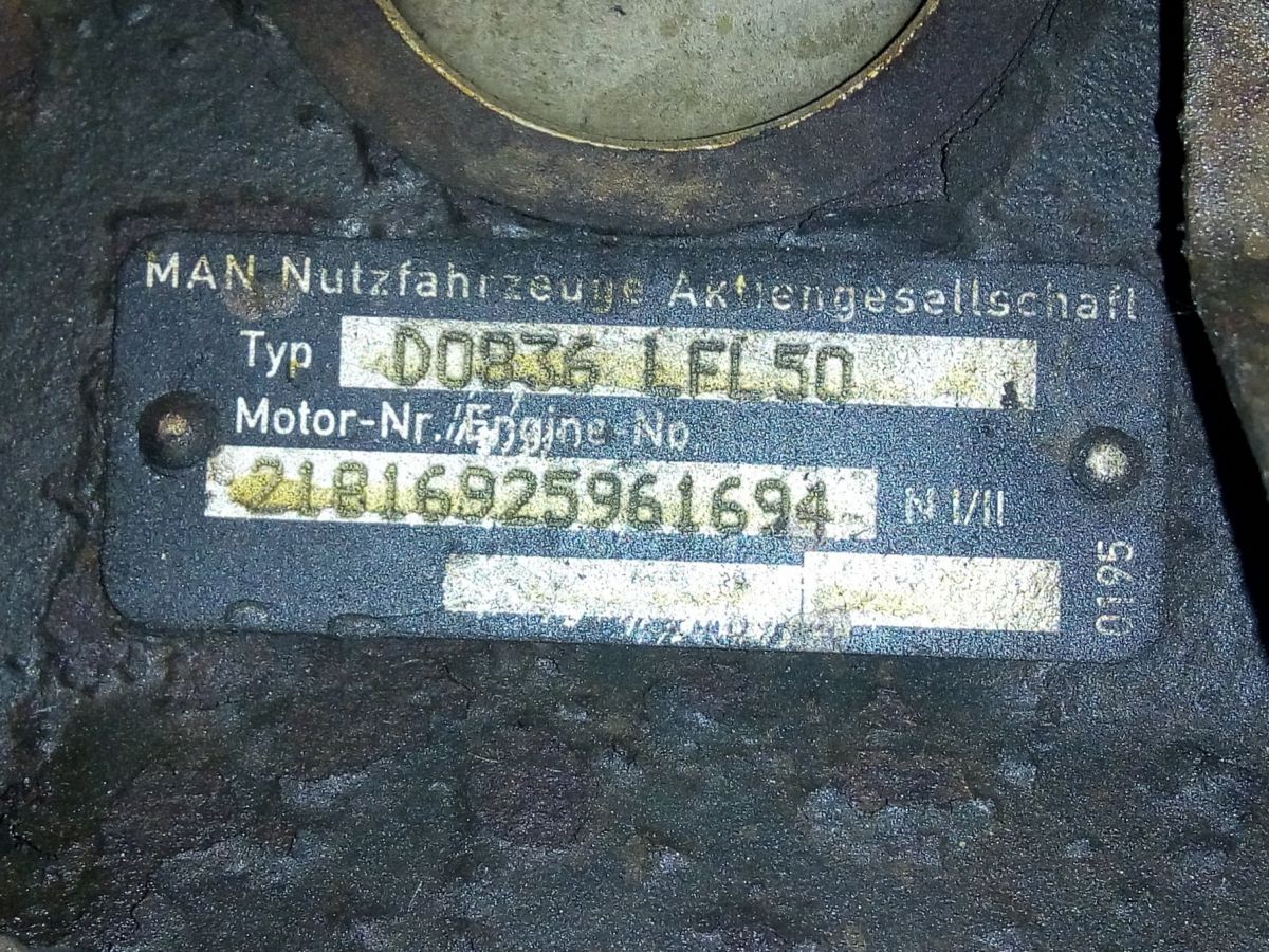

    Potrzebuję wyregulować luzy zaworowe w w/w wymienionym samochodzie - po wymianie uszczelki pod głowica w warsztacie chyba zbyt duże ustawili bo podczas przyspieszania bardzo je słychać.
    Jeśli ktoś dysponuje instrukcją jak to poprawnie zrobić (wartości luzów oraz kolejność) będę bardzo wdzięczny.

    Podaj typ silnika z tabliczki znamionowej.
  • #3 19184337
    Ogorek23
    Posty: 4
    Ocena: 6
    Jutro wstawię foto tabliczki.

    Luzy po 0,50 mm, kolejność 153624.

    Luzy zaworowe takie jak napisał kol. Chavez,zawory najprościej ustawiać na mijankę .Nie ruszaj wtrysków!

    Znalazłem jeszcze takie dane z regulacją EVB.Pozdrawiam.
    • MAN TGL 12.240 2008 r - Regulacja luzów zaworowych VALVE ADJUSTMENT D0836 CD..png (442.82 KB) Musisz być zalogowany, aby pobrać ten załącznik.
    • MAN TGL 12.240 2008 r - Regulacja luzów zaworowych VALVE ADJUSTMENT D0836.png (63.29 KB) Musisz być zalogowany, aby pobrać ten załącznik.

    Powinienem już teraz ogarnąć :)
    Dziękuję i pozdrawiam !
