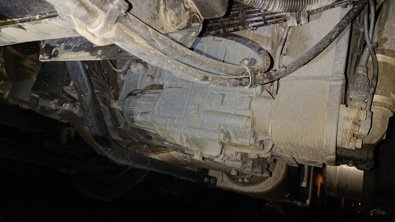

    Skrzynia grs 90 12+2
    kakibara napisał:
    Do skrzyni leje olej 75w90. w zadnym wypadku nie taki sam jak w zf automacie! Do retardera silnikowy jeżeli jest już czerwony to zostawiam - oczywiście napełniania przez mancats. Filtr jak w scanii.
    Do góry 0.2 L atf - słynny la boulon.- odkrecajaca sie śruba.
    W pompie też wymieniamy dot 4 - ale trzeba mieć sprzęt do odpowietrzania - samym komputerem to tylko aktywacja.
    Masz jeden filtr. - zajrzyj czy pod klapka od skrzyni sucho.
    Mogłbyś rozwinąć temat dot4 i 0.2L atf od góry?

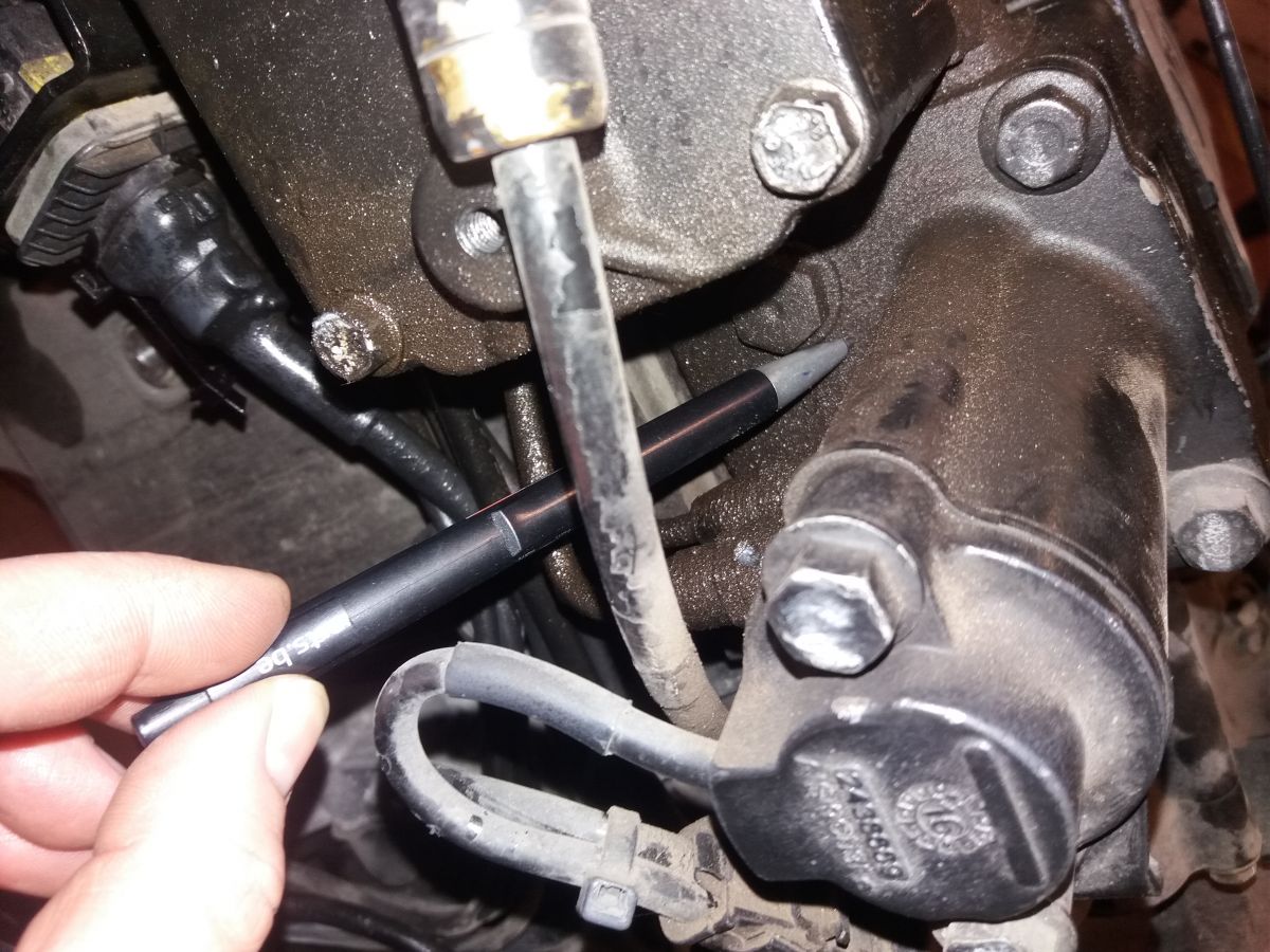

  • #11 18499856
    kakibara
    Poziom 35  
    Posty: 2374
    Pomógł: 201
    Ocena: 1277
    Dot 4 to olej w pompie sprzęgła - też są zalecenia aby to wymieniać 😆.
    0.2 L oleju ATF wlewasz do wybieraka z lewej strony. Jak ustawić luz zaworowy w MAN TGX EURO6 18.440 D2676 2015?
    Uzupelniasz lub przy demontaŻu nalewasz 0.2 L.
