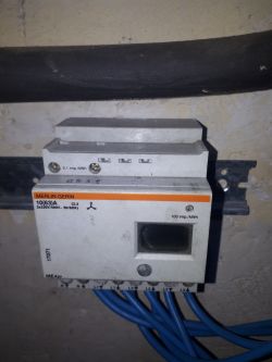

    Witam, mam ten sam problem z licznikiem założyłem podlcznik i już przez 1 miesiąc Norax3 miał 240 kW więcej niż mój w domu . Przyjechali z Tauron zrobili ekspertyzę i jest wszystko ok, jak chcę to mogę jeszcze wysłać do laboratorium ale nie wiem czy warto.
  • #10 19846040
    zbich70
    Posty: 17126
    Pomógł: 1170
    Ocena: 6583
    adammardom napisał:
    założyłem podlcznik
    Jaki to podlicznik i gdzie go zainstalowałeś? Bo albo to jakiś chińskie badziewie, albo nie opomiarowałeś nim całego domu.

    Nieprawidłowe odczyty licznika Norax 3 vs Schneider PM710: porównanie zużycia energii
    • Nieprawidłowe odczyty licznika Norax 3 vs Schneider PM710: porównanie zużycia energii 20220127_125859.jpg (1.14 MB) Musisz być zalogowany, aby pobrać ten załącznik.

    Merlin Gerin to obecnie Schneider, czyli OK. Pozostaje druga część pytania.
  • #13 19846233
    adammardom
    Poziom 7  
    Posty: 8
    Ocena: 2
    Elektryk podłączył 1 na 1 zaraz za licznikiem to myślę że ok.
  • #14 19846251
    zbich70
    Posty: 17126
    Pomógł: 1170
    Ocena: 6583
    adammardom napisał:
    elektryk podłączył
    Oj kiepski ten elektryk, skoro wszystkie zaciski przyłączył do N. ;)
    Żart oczywiście, wszystkie żyły są barwy niebieskiej. To rzecz jasna nie wpływa na pomiar, ale budzi wątpliwości co do fachowości tego "elektryka".
    A jeśli podłączył nieprawidłowo, to licznik może zaniżać, nawet o 1/3 lub 2/3 faktycznego zużycia.
