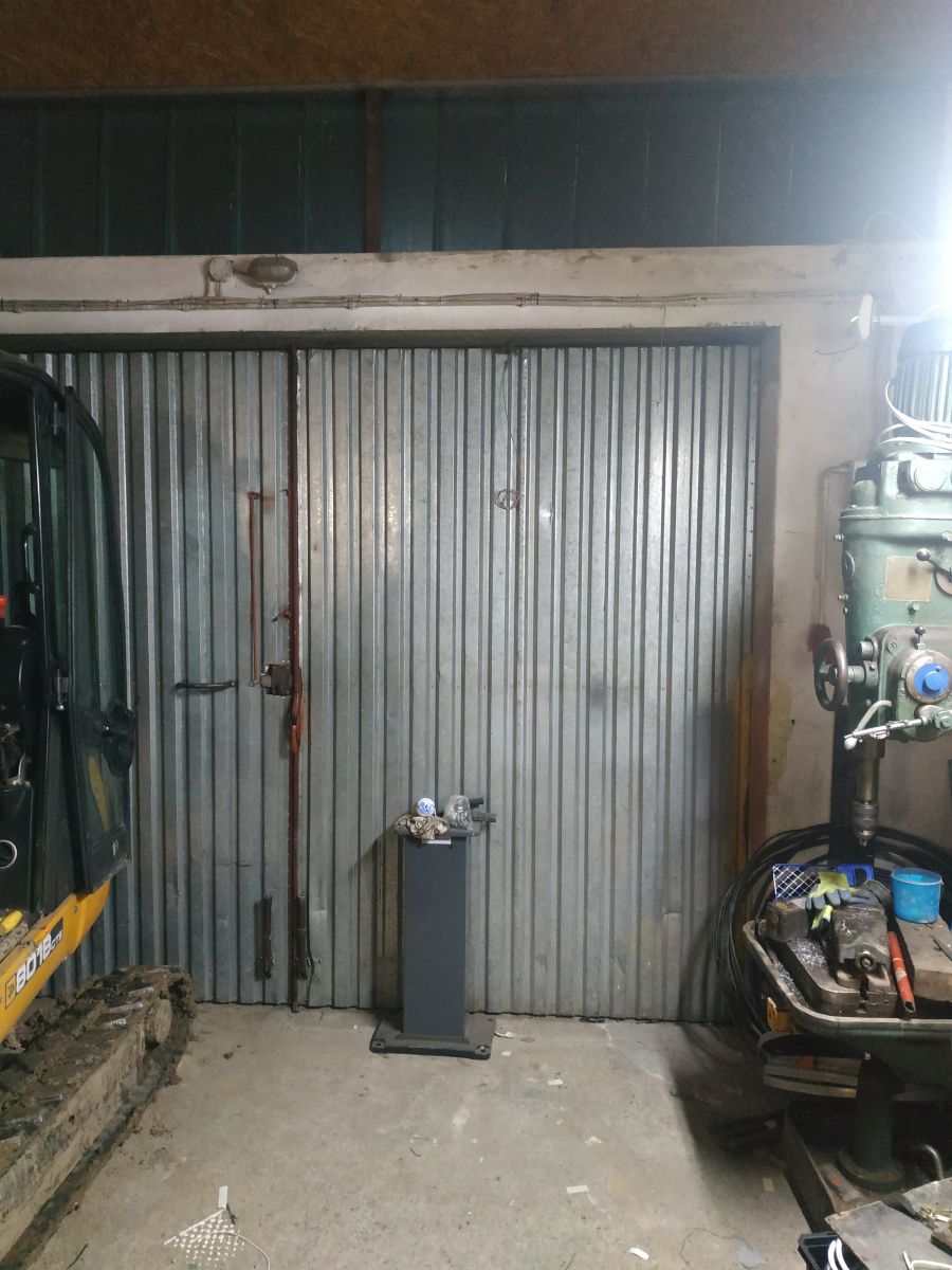

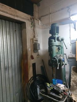

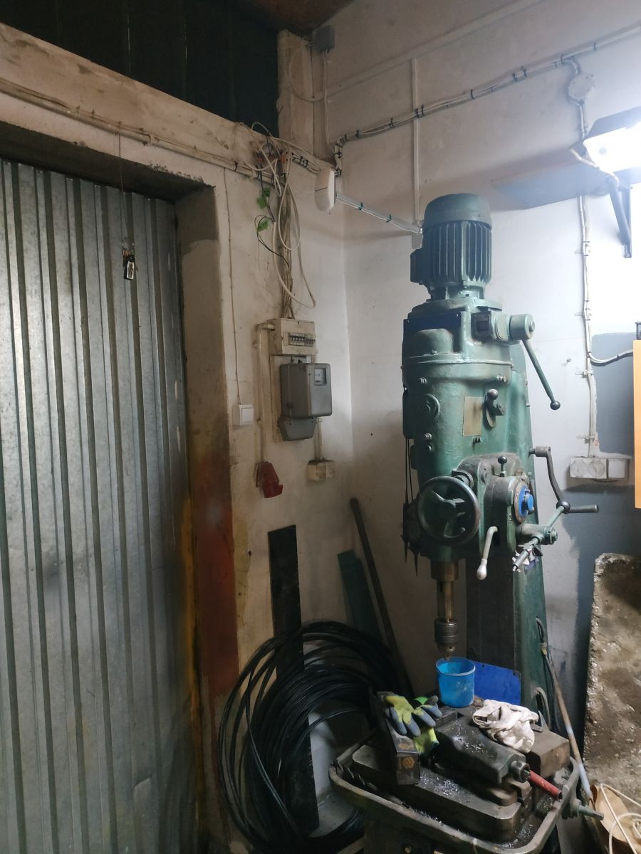

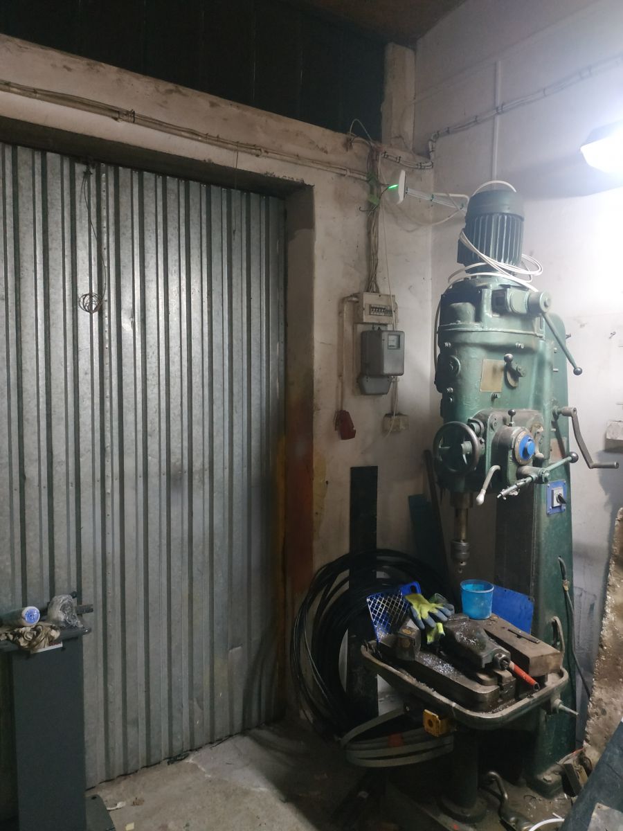

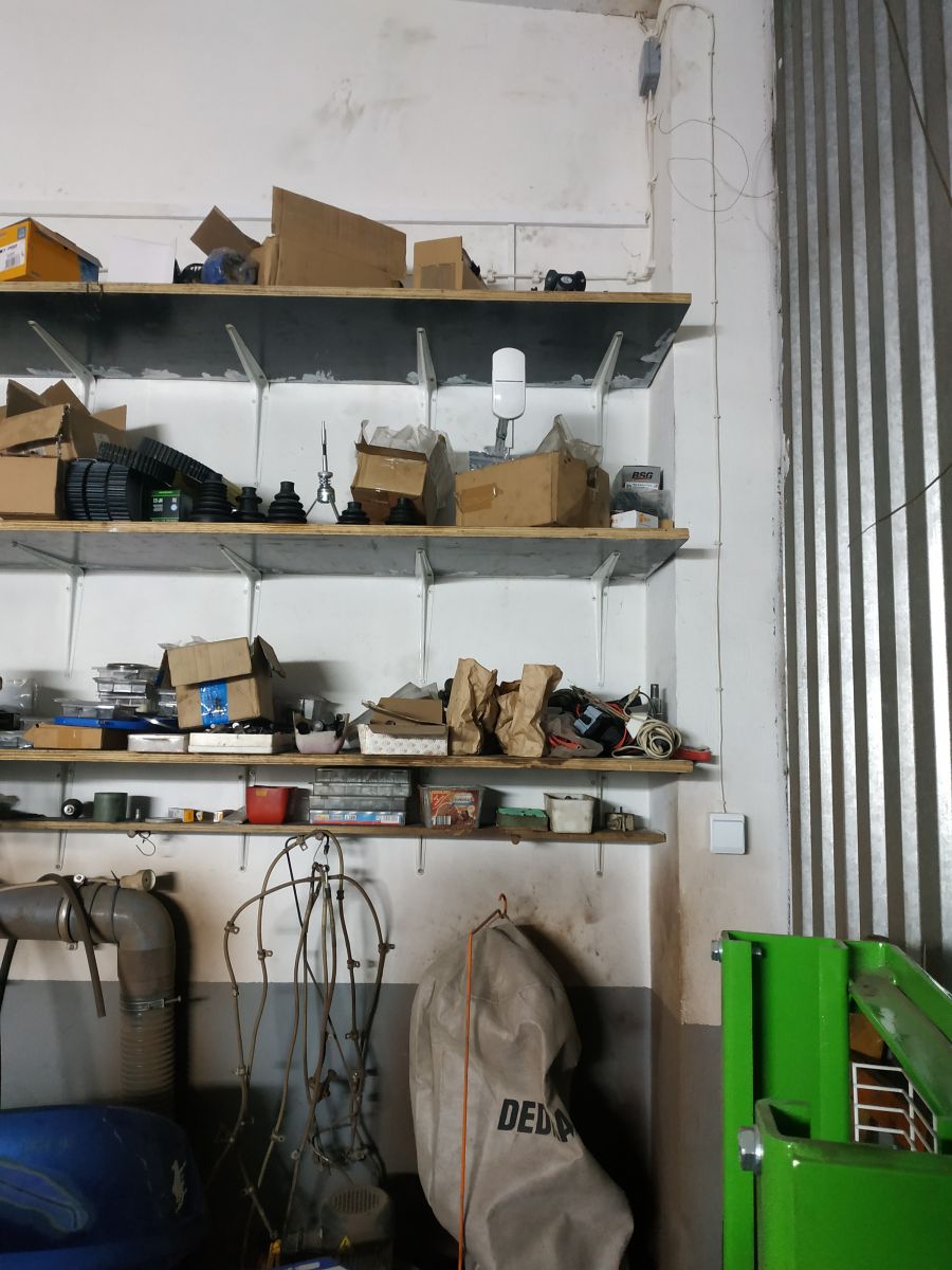

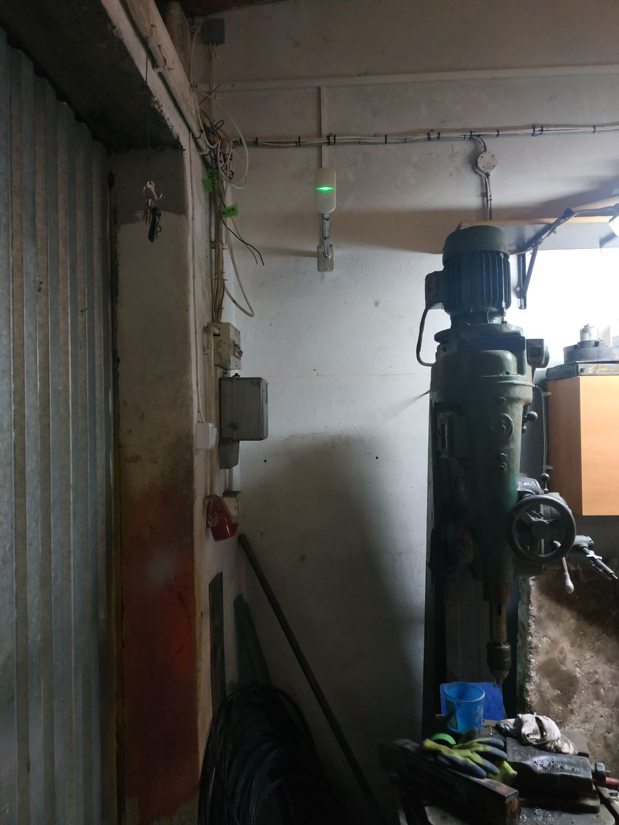

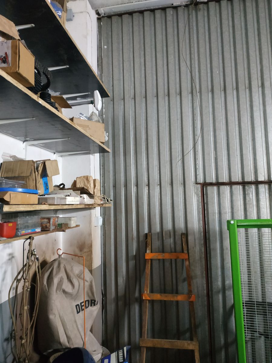

    Mam problem z dualną czujką ruchu PIR + MW, czujka ruchu marki Satel z serii Slim model dokładnie SLIM DUAL PET. Czujka zamontowana na wysokości około 2,40m bez odchylenia w pionie. Ustawienia kołków to 2EOL i zworka na kołkach LED a kolory sygnalizacji nie były zmieniane. Czujka zamontowana jak na zdjęciach. Problem tkwi w tym, że gdy chce zasymulować włamanie i przejść blisko drzwi w stronę czujki i pod czujką, to wykrywa mnie jeden detektor (podejrzewam, że PIR) i dioda świeci na zielono, alarm oczywiście nie jest załączany ponieważ czujka potrzebuje potwierdzenia ruchu z obu detektorów. Gdy normalnie przejdę przecinając tory detekcji, nawet powoli, czujka prawidłowo reaguje alarmem i dioda świeci się na niebiesko. Próbowałem różnych kombinacji potencjometrów regulujących z marnym skutkiem.
    Wybrałem czujkę dualną aby uniknąć fałszywych alarmów spowodowanych np. ruchem mas powietrza z uwagi na to, że jest to garaż lub jakimś gryzoniem, który dostałby się w zimie przez otwarte drzwi.
    Proszę o poradę kogoś doświadczonego:
    - czy zauważył na zdjęciach jakiś błąd montażu ?
    - czy ta czujka działa w prawidłowy sposób ? (zdaję sobie sprawę, że czujka najlepiej wykrywa ruch przecinający tory detekcji a nie równoległy do nich). Może ktoś poleca dołożenie kontaktronów na drzwi lub zastąpienie czujek czymś innym lub miał podobny problem i znalazł jakieś rozwiązanie.
    W tej wersji czujka nie posiada ochrony strefy podejścia. Jej lokalizacja powinna uniemożliwić podejście pod nią.
    Tak więc lokalizacja jest błędna. No a ten wysięgnik to już rzeźba co najmniej na poziomie Władysława Hasiora :)
    To nie znaczy, że ruchu "równoległego" nie rozpoznaje wcale. Trzeba wybrać kompromis przy montażu.
    Oczywiście, że polecam. Oprócz tego, że kontaktrony (prawidłowo zainstalowane) całkowicie wykluczają powstanie fałszywych alarmów
    to efekt ich zadziałania jest wcześniejszy od czujki wewnętrznej. Często już w trakcie siłowego otwierania drzwi wywołują alarm
    a to daje większe prawdopodobieństwo wycofania się intruza i mniejsze (albo żadne) straty.

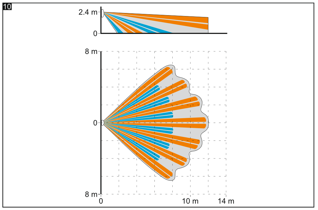

    To jeszcze dorzucę rysunek.
    Dualna czujka ruchu Satel SLIM DUAL PET - detekcja ruchu w pobliżu drzwi

    Kontaktrony na drzwiach okazały się niezastąpione, bardzo dziękuję za poświęcony czas.
